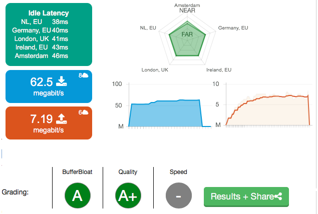

Test over wifi 5GHz eigen router, abo Maxi en Bbox2

Leuk! test is met kabel, zone 1 en BBox 3. Abo is Internet overal Maxi
