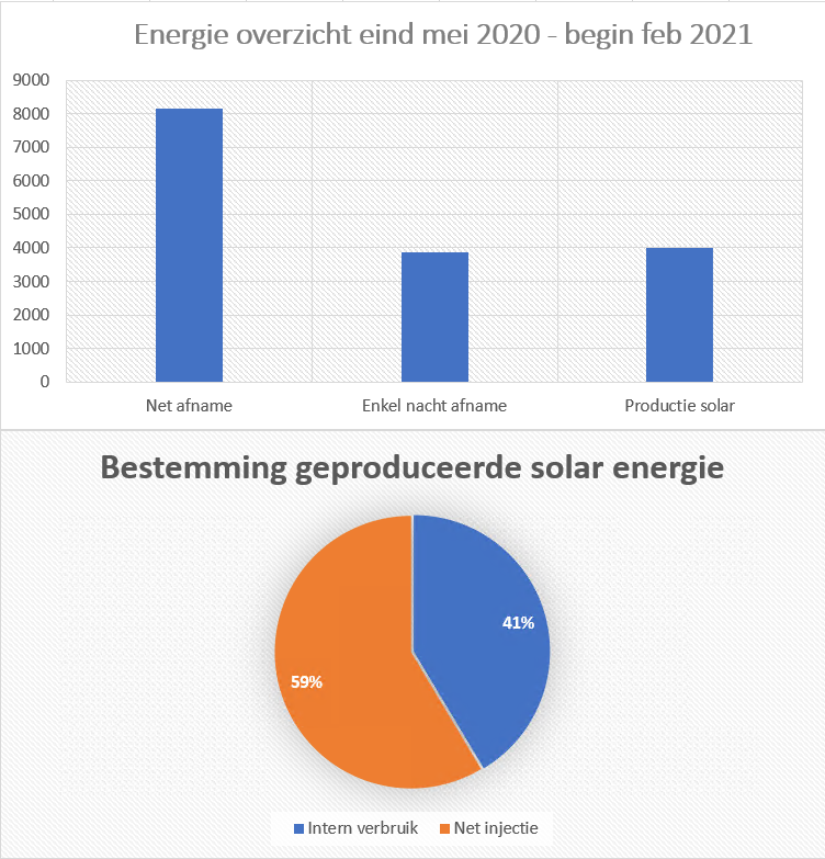

Wanneer we naar de evolutie van de elektriciteitsfactuur voor ons verbruiksprofiel kijken, verwachten we dat de
dalende trend die we nu al enkele jaren zien in de elektriciteitsfactuur – en ook meer specifiek in de
distributienettarieven – zich ook met de invoering van het capaciteitstarief zal verderzetten.
Die kerel droomt hardop en haspelt vanalles door elkaar :)
Opnieuw, het klopt dat onze elektriciteitsfactuur hoger ligt dan in 2020 maar in elk van de situaties realiseren we
nog een sterke besparing t.o.v. onze factuur in 2019.
Zou ik er in de toekomst in slagen om mijn zelfconsumptie te verhogen van 41% naar 61%, dan merk ik een nog
verdere daling in mijn elektriciteitsfactuur op.
Hij heeft PV geplaatst en realiseert zo een daling in zijn elektriciteitsfactuur. No shit Sherlock!
Kijk nu eens enkel naar de component distributie. Mijn batterij is 's morgens al lang leeg, dus die gaat me niet helpen om een piek tijdens het koken te vermijden.

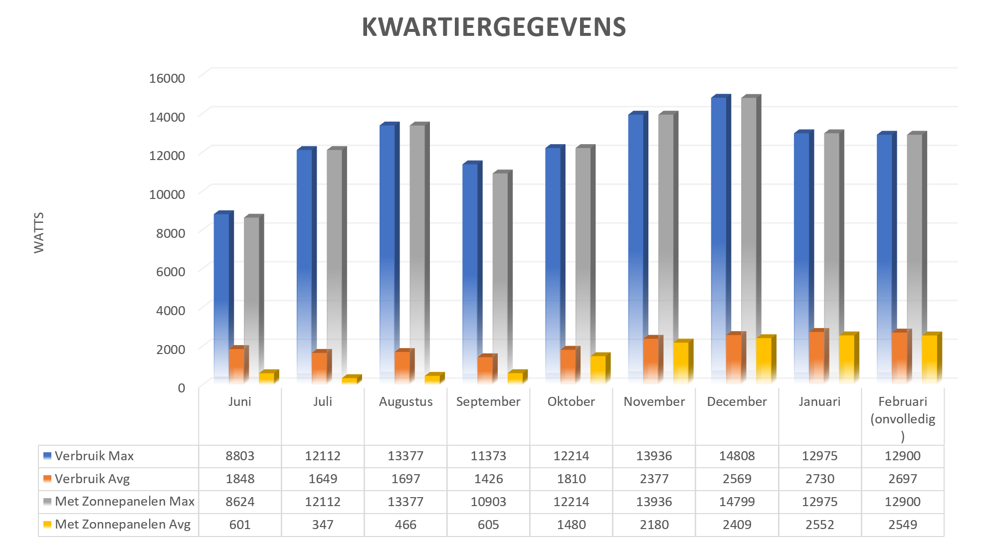

Mijn analyse loopt nu al een dik half jaar.
Laten we zeggen dat de gegevens niet bemoedigend zijn :bang:

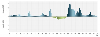

Ik heb sinds oktober 2020 kwartiertotalen aanstaan.
24000 metingen
- waarvan 157 groter dan 1,5kwh per kwartier.
- en 18 groter dan 2kwh per kwartier (max 2,9kwh auch !)
Ik ga dus de premium betalen voor enkele oops momentjes.
Ik heb geen zonnebank center, maar dus idd wel een warmtepomp, een gewone oven, een kookplaat, ... m.u.v. de warmtepomp dingen die de meeste mensen wel hebben (voor zover ze ook geen gas hebben zoals wij).
Voorbeeld van een pechdag (te lang geleden om me te herinneren wat daar is mis gelopen)

Ja de oorsprong van mijn pieken zijn zeker bekend. Geen k*nkerbank center hier.
Voornaamste bandiet is mijn zonneboiler met 6KW weerstand om lekker snel te kunnen opwarmen. Dat wordt 2/3 fases doorknippen... Heb hier ook al de warmtepomp van de jacuzzi geretrofit zodat deze ook de boiler kan verwarmen.
Voor de rest, warmtepompen, koken, waterput (1,5KW pomp), jacuzzi met warmtepomp (al beter dan de ingebouwde weerstand).
Hopelijk kan ik het tot 5KW beperken voor 10 van de 12 maanden. En voor de koudste maanden het op 6/7KW houden.

Ruw zo'n 16 MWh/j met een productie van 5à6 MWh/j.
Alles hier is volledig elektrisch en er zijn een paar grote constante verbruikers (server, vijver) daarnaast ook andere grote momentane gebruikers (waterput, jacuzzi, warmtepompen, boiler, koken, thuiswerk, ...)

3. Zelfs tijdens de nacht zie ik pieken tijdens de heel koude nachten. Dus de warmtepomp draaide toen overuren en bewijst nogmaals dat mensen met een warmtepomp terug afgestraft worden met deze regeling ipv "voordeel" zullen doen.
pfuhu schreef:Ik zie er ook nog 40 keer injectie van meer dan 3,15kW bijstaan.
Ik weet niet of het klopt, maar ik dacht voor injectie niet naar de piek zou gekeken worden?
