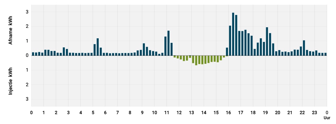

Ik heb sinds oktober 2020 kwartiertotalen aanstaan.
24000 metingen
- waarvan 157 groter dan 1,5kwh per kwartier.
- en 18 groter dan 2kwh per kwartier (max 2,9kwh auch !)
Ik ga dus de premium betalen voor enkele oops momentjes.
Ik heb geen zonnebank center, maar dus idd wel een warmtepomp, een gewone oven, een kookplaat, ... m.u.v. de warmtepomp dingen die de meeste mensen wel hebben (voor zover ze ook geen gas hebben zoals wij).
Voorbeeld van een pechdag (te lang geleden om me te herinneren wat daar is mis gelopen)
