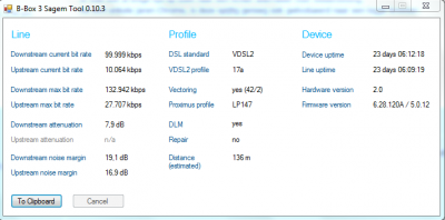

a3ke
Berichten: 2382
Locatie: in't hol van pluto
Bedankt: 62 keer
B-Box 3 Sagem Tool v0.10.3
Downstream current bit rate:   99.999 kbps
Upstream current bit rate:     10.064 kbps
Downstream max bit rate:       132.942 kbps
Upstream max bit rate:         27.707 kbps
Downstream attenuation:        7,9 dB
Downstream noise margin:       19,1 dB
Upstream noise margin:         16,9 dB
DSL standard:                  VDSL2
VDSL2 profile:                 17a
Vectoring:                     yes
Proximus profile:              LP147
DLM:                           yes
Repair:                        no
Distance (estimated):          136 m

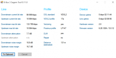

marcdehaes
Berichten: 15
Lid geworden op: 09 sep 2011, 17:34
Uitgedeelde bedankjes: 4 keer
Was ik dan de eerste om de nieuwe versie te testen.... ;-)
Hier alvast de mijn info
B-Box 3 Sagem Tool v0.11.0
Device:                        B-Box 2
Downstream current bit rate:   40,192 kbps
Upstream current bit rate:     10,000 kbps
Downstream max bit rate:       56,972 kbps
Downstream attenuation:        14.3 dB
Downstream noise margin:       12.1 dB
DSL standard:                  VDSL2
VDSL2 profile:                 17a
Vectoring:                     no
Proximus profile:              LP057
DLM:                           yes
Repair:                        no
Distance                       232 m
[/color]

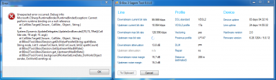

Versie 0.11.0 geeft hier fouten.
pyro85
Berichten: 195
Bedankt: 126 keer
Er is iets fout gelopen bij het ophalen van de max upload bitrate. Het antwoord van de bbox dat ik terug verwacht bij het versturen van de requests moet blijkbaar een ongeldig formaat gehad hebben.
Wel een vreemde fout, aangezien er aan die code niks gewijzigd is tussen v0.10 en v0.11.
Krijg je die fout altijd, of was het iets eenmaligs?
Berichten: 2773
Bedankt: 245 keer
Altijd maar die modem heeft 80 dagen uptime, ik ga eens kijken of het met de oudere versies ook is dan kunnen we naar de modem wijzen. Maar ik wil die niet zomaar te vaak rebooten, ik zie mijn 100 / 10 namelijk veel te graag. :angel:
