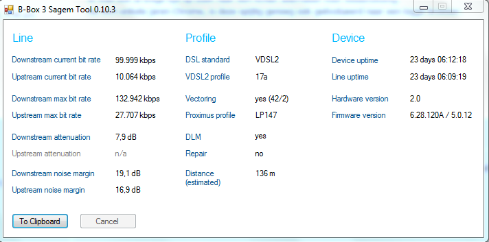

Ik heb tijdens mijn testen eigenlijk per toeval ontdekt hoe ik een bepaald aantal gegevens kan refreshen. Zo kan ik nu de huidige waarde uitlezen van de noise margin, en ook g.inp. Voorheen werden telkens de lijnwaarden getoond op het moment van een line sync. Je zal misschien al opgemerkt hebben dat alle lijnwaarden dezelfde bleven, totdat de lijn eens herstarte.
Met deze refresh kan ik nu denk ik eindelijk de vectoringstatus betrouwbaar uitlezen op de bbox3, door de waarde van g.inp te checken :-D
Als g.inp onder de 4 is, dan is vectoring niet actief, indien 30 of hoger, dan wel.
Ik heb hiervan een testversie gemaakt, ik zoek enkele testers die deze versie eens willen uitproberen: https://www.belgacomcloud.be/?shareObje ... d39db549ec
*edit* link weggehaald, dit was maar een tijdelijke testversie, nog even geduld voor v0.11 :wink:
Je zal merken dat het inloggen een 8-tal seconden duurt, dit komt omdat ik direct na het inloggen alle gegevens ophaal die de bbox te bieden heeft, en op die manier (blijkbaar) een refresh trigger. Op het scherm zal je naast 'Vectoring' de g.inp waarden zien, bvb in mijn geval 42/2. Ook zal je waarschijnlijk merken dat de noise margin andere waarden heeft dan voorheen.
De max upload en download waarden kan ik (nog) niet refreshen waardoor deze eigenlijk niet meer kloppen, deze zijn namelijk afhankelijk van de noise margin. Bvb in mijn geval zou dit rond de 120/20 moeten zijn ipv 94/15.
Ik hoop dat de testers nu een resultaat zien bij vectoring, bvb 2/2, 32/2 of 42/2, en dat de waarden bij noise margin ietsje anders zijn.

B-Box 3 Sagem Tool v0.10.3
Downstream current bit rate:   99.999 kbps
Upstream current bit rate:     10.064 kbps
Downstream max bit rate:       132.942 kbps
Upstream max bit rate:         27.707 kbps
Downstream attenuation:        7,9 dB
Downstream noise margin:       19,1 dB
Upstream noise margin:         16,9 dB
DSL standard:                  VDSL2
VDSL2 profile:                 17a
Vectoring:                     yes
Proximus profile:              LP147
DLM:                           yes
Repair:                        no
Distance (estimated):          136 m

lirec schreef:Mooi zo pyro! Enkel op te merken valt:
- dat downstream en upstream noise margin bij mij nu exact omgekeerd zijn tussen 10.3 en 10.2 => foutje bij een van de 2 of puur toeval?
- bij de copy to clipboard de op het scherm wel zichtbare waarde van vectoring niet mee wordt genomen (42/2) staat daar bij mij achter "yes").
De noise margin is nu inderdaad omgekeerd, het heeft te maken met een bug in de bbox.
Op het moment van sync
- worden downstream en upstream noise margin omgekeerd ingevuld door de bbox (maar de tool corrigeert dit)
- kan upstream noise margin soms 0 zijn
- is g.inp sowieso altijd 0
Na een refresh
- worden downstream en upstream noise margin niet meer omgekeerd ingevuld
- zal upstream noise margin niet meer 0 zijn --> fixt foutieve lijnwaarden bij sommige gebruikers
- is g.inp ingevuld --> fixt vectoring-detectie
- blijven de max waarden dezelfde als op het moment van sync --> dit is een nieuwe bbox-bug :x
Bij de forum output zal de g.inp waarde inderdaad niet zichtbaar zijn, het was enkel maar de bedoeling om deze waarde snel te visualiseren voor deze testversie.
In de volgende v0.11 versie zal g.inp niet meer op het scherm getoond worden, deze zal enkel nog gebruikt worden om de vectoring-status te detecteren.
@ alle testers, bedankt voor de resultaten, nu weet ik dat het refresh-mechanisme werkt :-)

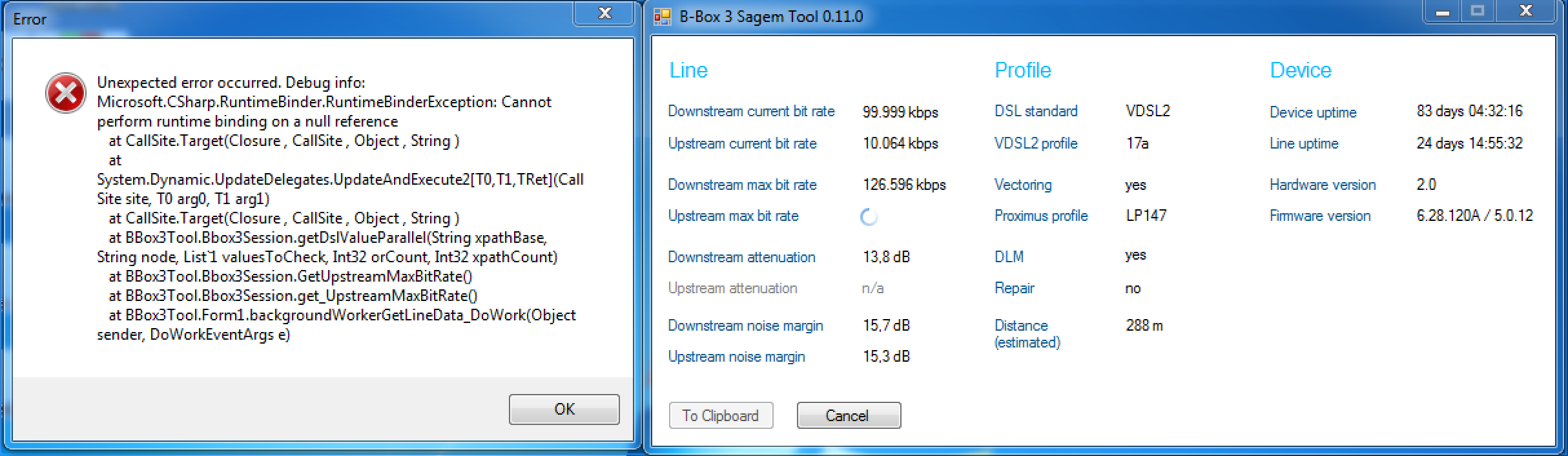

De volgende versie 0.11 is nu beschikbaar :-) : https://www.belgacomcloud.be/?shareObje ... c536ec0edc
What's new:
- BBox3: vectoringstatus kan nu betrouwbaar uitgelezen worden. Geen 'unknown' waarden meer dus bij 70/10 of 50/6. De profieldetectie is hierdoor ook nauwkeuriger.
- BBox3: bepaalde lijnwaarden worden nu gerefreshed voordat ze weergegeven worden (sync, attenuation, noise margin), dit geeft een nauwkeuriger beeld van uw lijn.
Niet zoveel nieuws dus, k'zit wat vast met de rest van mijn TODO-lijst voor v1.0.
Een nieuw probleem met die refresh is dat ik de max waarden nog niet kan refreshen, die zullen dus altijd de waarden weergeven op het moment van een line sync, dus niet het actuele moment. Dit kan tot rare resultaten leiden, zoals bvb bij mijn lijn:

Versie 0.11.0 geeft hier fouten.
pyro85
Berichten: 195
Bedankt: 126 keer
Er is iets fout gelopen bij het ophalen van de max upload bitrate. Het antwoord van de bbox dat ik terug verwacht bij het versturen van de requests moet blijkbaar een ongeldig formaat gehad hebben.
Wel een vreemde fout, aangezien er aan die code niks gewijzigd is tussen v0.10 en v0.11.
Krijg je die fout altijd, of was het iets eenmaligs?
Berichten: 2768
Bedankt: 245 keer
Altijd maar die modem heeft 80 dagen uptime, ik ga eens kijken of het met de oudere versies ook is dan kunnen we naar de modem wijzen. Maar ik wil die niet zomaar te vaak rebooten, ik zie mijn 100 / 10 namelijk veel te graag. :angel:

pyro85 schreef:Er is iets fout gelopen bij het ophalen van de max upload bitrate. Het antwoord van de bbox dat ik terug verwacht bij het versturen van de requests moet blijkbaar een ongeldig formaat gehad hebben.
Ok vergeet alles nu is het weer ok heel raar.
