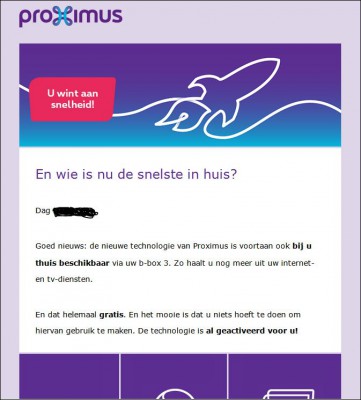

Ik zit wel nog met een bbox2, zal ik nog een brief krijgen wanneer de vectoring actief is/omruiling voor een bbox3 ?

Zo'n vaart zal het niet lopen, denk ik.
Deze brief bevestigt gewoon dat vectoring actief is op jouw lijn ...
