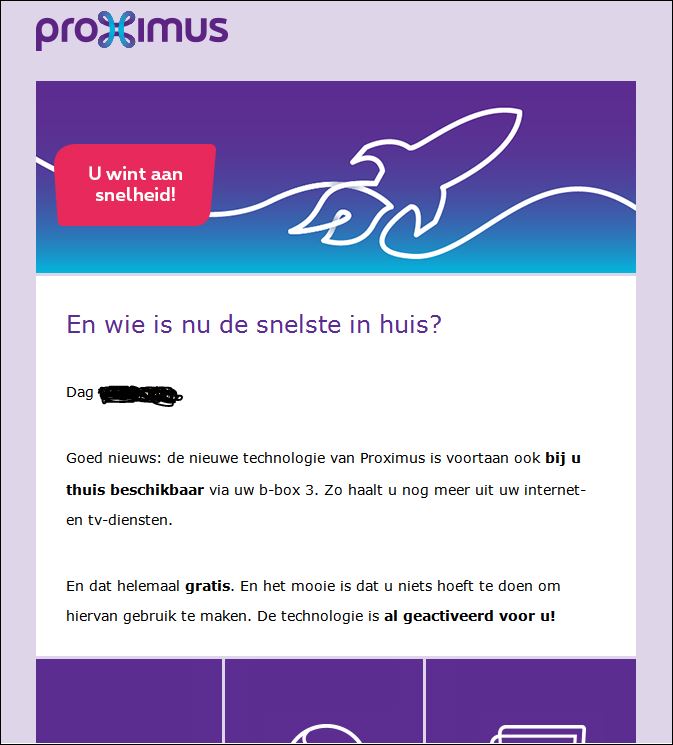

Zonet installatie van proximus gekregen:
Vectoring actief dus zone 3300 (tienen-grimde) => heerlijk 70/10 klets van de eerste keer
B-Box 3 Sagem Tool v0.7
Downstream current bit rate: 69.999 kbps
Upstream current bit rate: 10.064 kbps
Downstream max bit rate: 138.119 kbps
Upstream max bit rate: 29.421 kbps
Downstream attenuation: 5,9 dB
Upstream attenuation: 0,0 dB
Downstream noise margin: 26,3 dB
Upstream noise margin: 18,1 dB
DSL standard: VDSL2
VDSL2 profile: 17a
Vectoring: Yes
Proximus profile: LP145
DLM: No
Repair: No
Distance (experimental): 95 m

Zo'n vaart zal het niet lopen, denk ik.
Deze brief bevestigt gewoon dat vectoring actief is op jouw lijn ...
