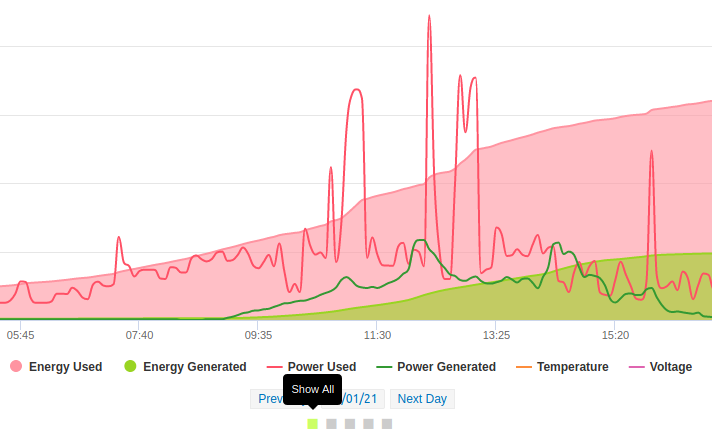

Om te beginnen moet je grafiek in kwartier tonen en niet per 3u.
En stel nu nog dat je in de winter 2000W boven het min van 2500W piek zit. En dit à rato van 60€/kW dat je er boven gaat. Dan betaal je toch maar 2*60/12€ meer per wintermaand dat je erboven zit? Of zie ik dit verkeerd.
En met PV's moet je toch maar met max 4 wintermaanden rekenen en als je een beetje op past met 2 à 4,5kWp en 2 met 3,5kWp?

Ook niet vergeten te vermelden dat er in de grafiek op 3 uur tijd 12kWh verstookt word.
Mijn gemiddeld gewoon huishoudelijk dagverbruik bedraagt slechts 9kWh op 24 uur.

Ik was te laat om de grafiek per minuut te pakkenbruma schreef:Om te beginnen moet je grafiek in kwartier tonen en niet per 3u.?
Ons gemiddeld verbruik is 10-11kWh per 24u.PeterP schreef:Ook niet vergeten te vermelden dat er in de grafiek op 3 uur tijd 12kWh verstookt word.
Nu was ik wel op tijd om de grafiek per minuut te pakken.
Deze keer heb ik pompoenlasagne gemaakt: een pot met pompoen (uit eigen tuin nog) en ricotta, een andere pot met gefruitte ajuin en spinazie. Nadien gaat alles in de oven (180°).
Tegelijk nog 1 of 2 NUC's, een keukenradio en "achtergrondverbruik": AP's, modem, NAS, koelkast (A) en diepvries (A++).
Om 12u15 staat de oven al +/- 1u op, dus al lang voorverwarmd.
Meten gebeurt met een MID-gekeurde kWh meter: Eltako WSZ12B-65A.

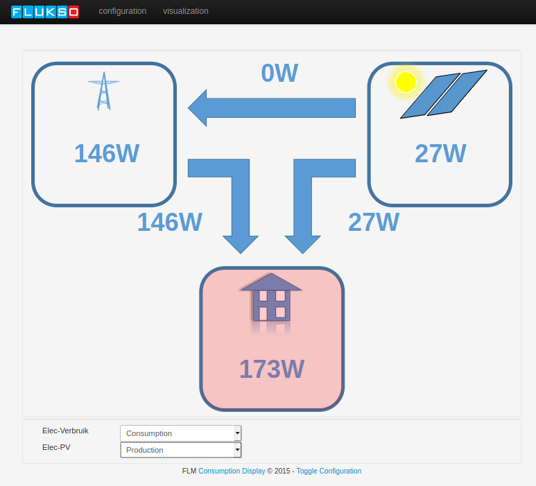

heeft een energy monitor zoals smappee of flukso of ... nog zin eens je een digitale meter hebt met een dsmr reader op HA of iets dergelijks?
Kan je met zo een energy monitor meer of zijn er nog andere voordelen?

Ik mag hopen dat een €300 kostende digitale meter die massaal aangekocht wordt meer kan dan mijn Eltako (het juiste type is trouwens WSZ12D-65A en niet "B") van €120 van 6 jaar geleden
Eens we PV+batterij (en dus ook omvormer etc) en digitale meter hebben, krijg ik daar al data van:
- omvormer geeft aan hoeveel de PV's opwekken en hoeveel de batterij opslaat en geeft
- digimeter geeft aan hoeveel ik aan het net schenk, hoeveel ik van het net koop etc
Dan gebruik ik mijn Eltako met de Flukso voor de airco te meten, nu staat die gewoon gekoppeld met een rail, waardoor ik geen aparte verbruiksdata heb van de airco (is eigenlijk een kleine lucht-lucht warmtepomp, kan koelen en verwarmen).

Als je reeds een Fukso hebt kan je die best verder gebruiken.
Data doorgestuurd naar PVOutput leveren interessante grafieken op die jarenlang toegankelijk zijn.
