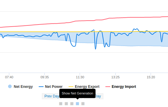

Ik denk dat er hier nogal wat over gedramatiseerd word over het capaciteitstarief. Een scheet in een netzakje zoals wij dat zeggen.
Het zijn vooral de uitersten die het gaan voelen. Namelijk diegenen die extreem weinig verbruiken op jaarbasis en diegenen die hoge capaciteiten nodig hebben zonder hoge verbruiken.
- Berichten: 17628
- Bedankt: 1277 keer
Ik was te laat om de grafiek per minuut te pakkenbruma schreef:Om te beginnen moet je grafiek in kwartier tonen en niet per 3u.?
Ons gemiddeld verbruik is 10-11kWh per 24u.PeterP schreef:Ook niet vergeten te vermelden dat er in de grafiek op 3 uur tijd 12kWh verstookt word.
Mijn gemiddeld gewoon huishoudelijk dagverbruik bedraagt slechts 9kWh op 24 uur.
Nu was ik wel op tijd om de grafiek per minuut te pakken.
Deze keer heb ik pompoenlasagne gemaakt: een pot met pompoen (uit eigen tuin nog) en ricotta, een andere pot met gefruitte ajuin en spinazie. Nadien gaat alles in de oven (180°).
Tegelijk nog 1 of 2 NUC's, een keukenradio en "achtergrondverbruik": AP's, modem, NAS, koelkast (A) en diepvries (A++).
Om 12u15 staat de oven al +/- 1u op, dus al lang voorverwarmd.
Meten gebeurt met een MID-gekeurde kWh meter: Eltako WSZ12B-65A.
