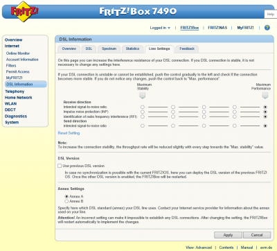

Ik vrees dat het daar niet aan gaat liggen. Voor wat het waard is, bij mijn schoonmoeder (fritz 7490) staat de "Use Previous DSL version" niet actief en is de driver correct (1.100.132.9)
- Berichten: 19092
- Bedankt: 3934 keer
- Recent bedankt: 15 keer
Ik denk dat we beide hetzelfde willen zeggen, namelijk je moet de correcte driver gebruiken
Maar misschien lukt het inderdaad als je het vinkje wegneemt (en de modem herstart).

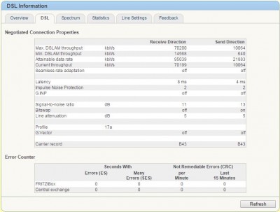

@lievenborms
Ik heb net hetzelfde probleem, tot op heden ook nog geen oplossing gevonden..
Wat voor waarden krijg jij bij een automatische lijntest? Bij mij maakt hij eerst 2 keer connectie op een 16/0,9 verbinding. Daarna valt hij op 7/0,5..

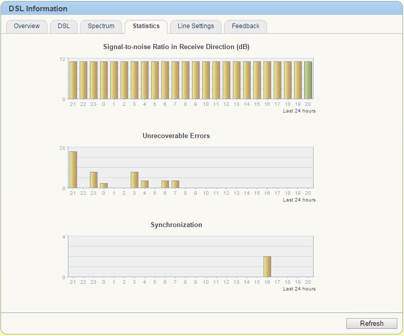

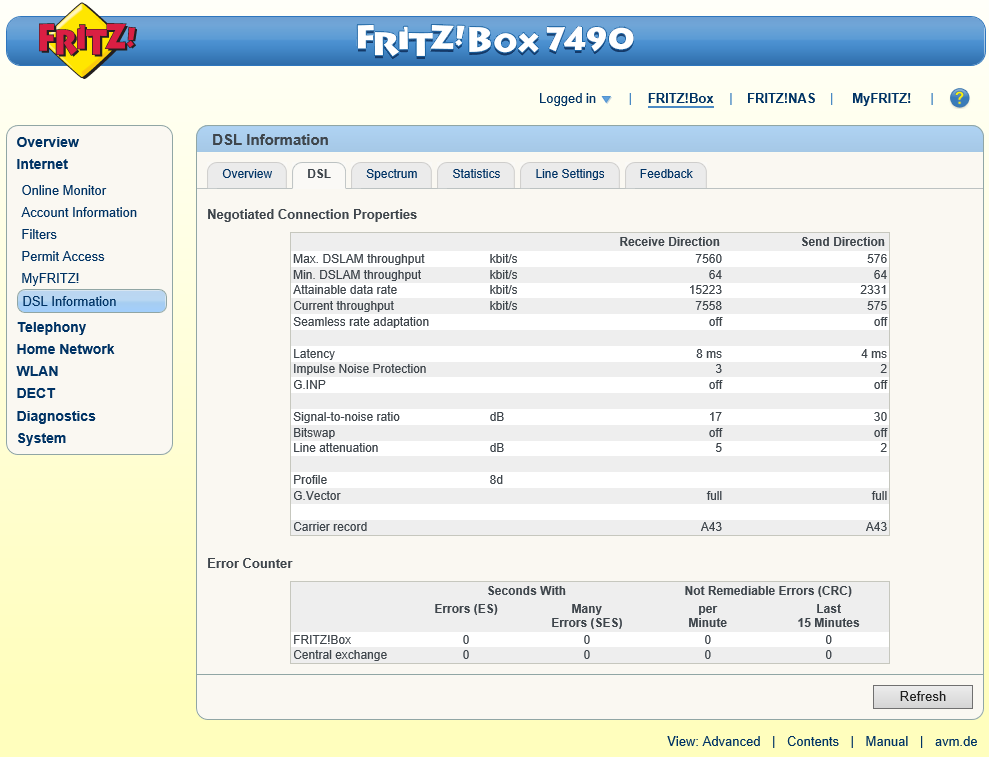

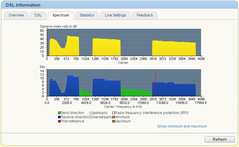

Ik heb het vinkje bij “Use previous DSL version” verwijderd. Momenteel maak ik nu ook gebruik van DSL version: 1.100.132.9.

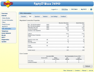

Helaas geen snelheidswinst ook niet na de voorgeschreven procedure. Momenteel maak ik gebruik van firmware versies 6.20 te vinden op ftp://ftp.avm.de/fritz.box/fritzbox.749 ... e/belgium/
Is dit een andere van de recovery? (ftp://ftp.avm.de/fritz.box/fritzbox.749 ... c/belgium/)
Vandaag werd weer contact opgenomen met proximus omtrent dit probleem.
Hun antwoord: “wij kunnen u verder niet helpen, u dient de Bbox3 te gebruiken”.

Vanaf de eerst connectie bekom ik 7/0,5.boysim schreef:@lievenborms

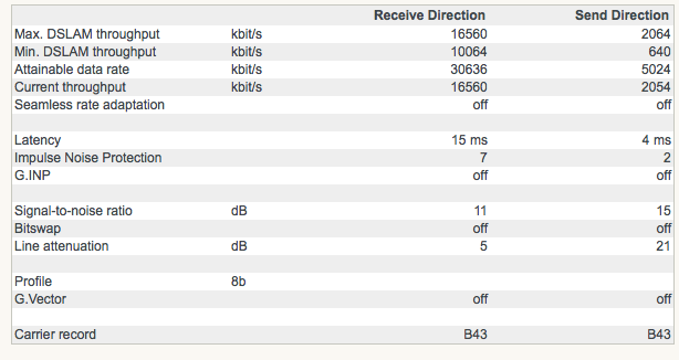

Wel het experiment is geslaagd.
Ik heb eerst de sagem aangesloten => sync op 7/0,5
automatische lijntest gedaan 10 minuutjes laten doen => sync op 16,5/2
fritzbox spanningsloos zetten (dikke minuut)
fritzbox terug in het stopcontact (dikke minuut met rust gelaten)
dsl kabel uit de werkende sage in de werkende Fritzbox gestoken.
En dit is het resultaat! het ligt hem dus soms aan combinaties van oplossingen
Nu wachten op DLM en hopelijk op vectoring...

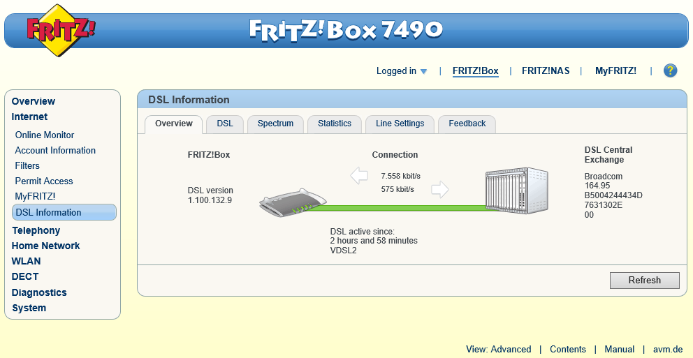

Op aanraden van proximus heb ik de bbox3 dan toch maar eens vanonder het stof gehaald. Grappig genoeg bleek de downloadsnelheid zelfs nog lager te zijn namelijk 6mb/s en de upload 0,5mb/s.
Om deze rede heeft de helpdesk dan eindelijk toch eens moeite gedaan en een technieker doorverbonden. Deze was zeer luister bereid waardoor het was toegestaan om de meeste van de problemen van deze topic aan te kaarten. (whitelist, firmware versies, vectoring,…)
Met al deze info ging hij het probleem onderzoeken en een uurtje later belde hij terug om te melden dat hij enkele settings had veranderd en dat het opgelost zou moeten zijn. Intussen had de bbox3 weer plaats gemaakt voor de fritzbox 7490 en inderdaad de normale snelheden waren terug. (download 70mb/s, upload 20mb/s)
Verder liet de technieker nog weten dat de gemelde problemen verder onderzocht zullen worden.
Voor degenen met gelijkaardige problemen lijkt het mij best om toch maar de helpdesk van proximus te blijven contacteren tot je iemand aan de lijn krijgt die een beetje moeite wil doen.

De technieker zou de upload-vectoring uitgeschakeld hebben.lacer schreef:Ben eens benieuwd welke settings de Proximus technieker zoal heeft moeten wijzigen ?
Bijkomend zou er een soort ‘lock’ geplaatst zijn op de instellingen. Hierdoor dienen interne instellingen manueel te gebeuren en kan het systeem deze niet meer op automatische wijze aanpassen.
De kans bestaat wel dat de ‘lock’ verwijdert wordt zodra het probleem met firmware en dergelijke van de baan zou zijn.

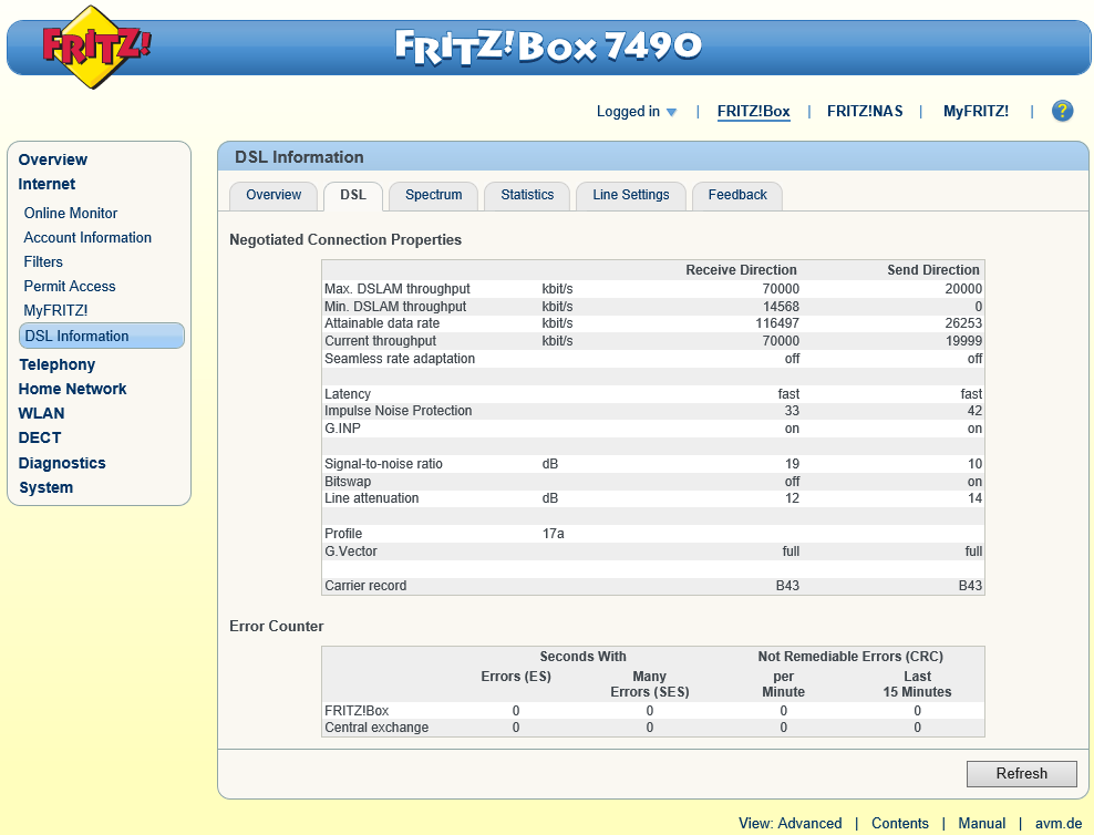

En ondertussen 80+ uren stabiel. Het is duidelijk: geen QoS/Prioritization settings met "all" of "everything except surf and email" instellen.Phuncz schreef:Bam, hiermee is het weer naar de zak. Resets elke 16u en 4 minuten. Ik gooi de regel voor dat toestel met alle poorten/protocollen er maar weer uit en zien hoe stabiel het is.

Uit jouw screenshots zie je:
Bij een officiële internationale FritzBox hoort een Y-kabel. Het DSL uiteinde is een RJ45, maar hiervoor zit er in de doos een adapter (RJ45>RJ11).
Je kan ook normale UTP kabel gebruiken, en aan één kant de stekker afknippen.
- dat vectoring nog niet actief is op jouw ROP (G.INP = off)
- dat je relatief dicht zit van de ROP (line attenuation = 5 dB)
- dat er geen directe reden is voor de disconnects (SNR = 11/13 dB)
- dat de SNR mooi stabiel blijft (zie grafiek "statistcis")

Bij wijze van test (mezelf opgeofferd als proefkonijn
) heb ik gisterenavond de internationale Firmware 06.30 (113.06.30) op mijn FritzBox 7490 gezet ...
Mijn lijn kreeg onmiddellijk een 100/20 profiel.
Conclusie: Hoewel nog niet officiëel, is de versie 06.30 is waarschijnlijk op de "whitelist" (als test), vandaar "greylisted"
Wie het eens wil proberen (op eigen risico) volgende opmerkingen:
- met de vorige FW (06.20) kreeg ik na een opstart 100.000/576 kpbs (upstream vectoring bug).
- bij een vorige test met een niet appoved firmware, kreeg ik na enkele uren een resync + fallback.
- zet de automatische FW update af.
- maak een back-up van je huidige configuratie voor je de update doet.
- installeer de internationale versie 06.30: ftp://ftp.avm.de/fritz.box/fritzbox.749 ... e/english/
- bij een eventuele terugkeer naar 06.20 (downgrade) verlies je de settings (vandaar de back-up voor de upgrade).
- de FritzBox zal melden dat je niet de "laatste" approved FW gebruikt voor België (6.20). Deze melding mag je negeren.
