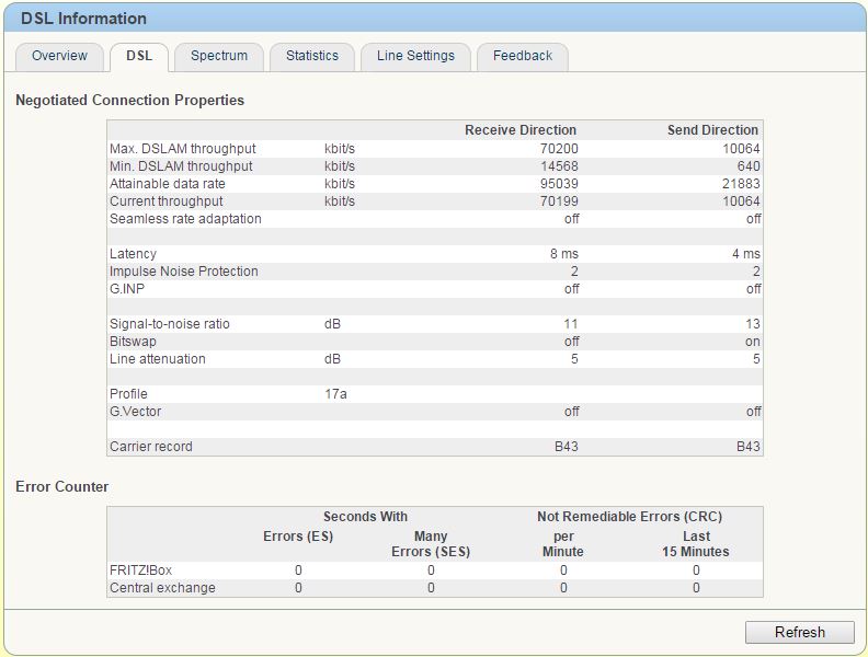

Gisteren een Fritzbox 7490 (FW6.20) in dienst gezet ter vervanging van mijn Thomson (geen vectoring support).
Aan de features is er niets op aan te merken, maar de stabiliteit van de DSL lijn is er toch op achteruit gegaan. De Thomson had hier geen enkel probleem mee... dat is wel jammer. Momenteel zit ik nog op een 70/10 sync, op een keer gaat dat vrees ik zakken aangezien de vele disconnects. Ik zit op 150a200m van de ROP met Broadcom kaart en vectoring nog inactief.
Zou dit te maken kunnen hebben met het feit dat ik de telefoon kabel van de Thomson gebruikt heb op de Fritzbox? Het blauwe dunne kabeltje dat Proximus meegeeft paste niet in de DSL/TEL aansluiting van de Fritzbox, en de kabel die bij de Fritzbox zat paste niet in de aansluiting in de muur...
Log uit de DSL tab:
17.01.16 16:10:57 Internet connection established successfully. IP address: XXX, DNS server: 193.74.208.65 and 193.74.208.135, Gateway: XXX, Broadband PoP: MSR03BKC6-H104L2112L006V
17.01.16 16:10:53 DSL is available (DSL synchronization exists with 70199/10064 kbit/s).
17.01.16 16:10:23 Timeout during PPP negotiation.
17.01.16 16:10:23 Internet connection cleared.
17.01.16 16:10:18 DSL not responding (no DSL synchronization).
17.01.16 16:01:46 Internet connection established successfully. IP address: XXX, DNS server: 193.74.208.65 and 193.74.208.135, Gateway: XXX, Broadband PoP: MSR03BKC6-H104L2112L006V
17.01.16 16:01:42 DSL is available (DSL synchronization exists with 70199/10064 kbit/s).
17.01.16 16:01:11 Timeout during PPP negotiation.
17.01.16 16:01:11 Internet connection cleared.
17.01.16 16:01:07 DSL not responding (no DSL synchronization).
16.01.16 20:52:32 Internet connection established successfully. IP address: XXX, DNS server: 193.74.208.65 and 193.74.208.135, Gateway: XXX, Broadband PoP: MSR03BKC6-H104L2112L006V
16.01.16 20:52:32 Internet connection cleared.
16.01.16 18:26:50 Internet connection established successfully. IP address: XXX, DNS server: 193.74.208.65 and 193.74.208.135, Gateway: XXX, Broadband PoP: MSR03BKC6-H104L2112L006V
16.01.16 18:26:46 DSL is available (DSL synchronization exists with 70199/10064 kbit/s).
16.01.16 18:26:15 Timeout during PPP negotiation.
16.01.16 18:26:15 Internet connection cleared.
16.01.16 18:26:10 DSL not responding (no DSL synchronization).
16.01.16 18:24:42 Internet connection established successfully. IP address: XXX, DNS server: 193.74.208.65 and 193.74.208.135, Gateway: XXX, Broadband PoP: MSR03BKC6-H104L2112L006V
16.01.16 18:24:39 DSL is available (DSL synchronization exists with 70199/10064 kbit/s).
16.01.16 18:24:09 Timeout during PPP negotiation.
16.01.16 18:24:09 Internet connection cleared.
16.01.16 18:24:04 DSL not responding (no DSL synchronization).
Log uit de DSL tab:

Uit jouw screenshots zie je:
Bij een officiële internationale FritzBox hoort een Y-kabel. Het DSL uiteinde is een RJ45, maar hiervoor zit er in de doos een adapter (RJ45>RJ11).
Je kan ook normale UTP kabel gebruiken, en aan één kant de stekker afknippen.
- dat vectoring nog niet actief is op jouw ROP (G.INP = off)
- dat je relatief dicht zit van de ROP (line attenuation = 5 dB)
- dat er geen directe reden is voor de disconnects (SNR = 11/13 dB)
- dat de SNR mooi stabiel blijft (zie grafiek "statistcis")
