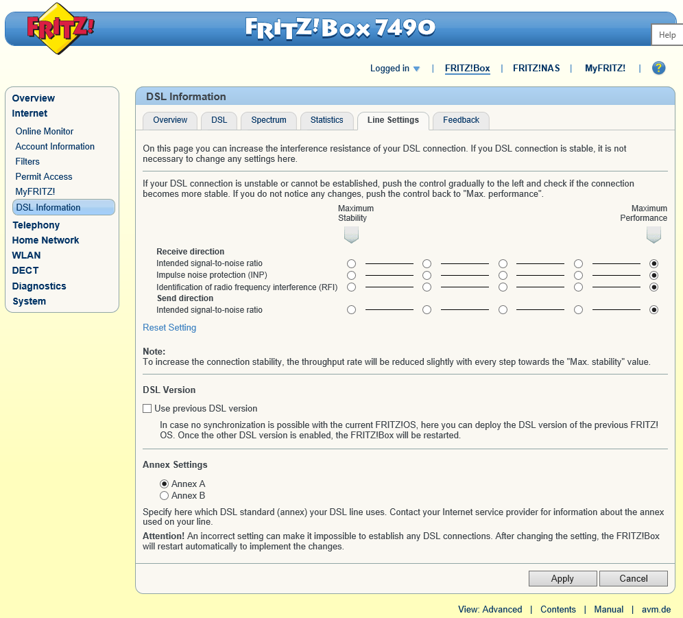

Ik denk dat we beide hetzelfde willen zeggen, namelijk je moet de correcte driver gebruiken
Maar misschien lukt het inderdaad als je het vinkje wegneemt (en de modem herstart).

Bij mij heeft de work-around wel gewerkt, maar ik had dan ook alleen last van de "upstream bug".

Ik heb het vinkje bij “Use previous DSL version” verwijderd. Momenteel maak ik nu ook gebruik van DSL version: 1.100.132.9.

Ik ga de work arround eens proberen tijdens de lijntest... Ik heb zo het vermoeden (ben het zeker) dat door de bug ik bij de lijntest maar een 16,5/0,9 profiel krijg. Hierop volgt dat de Rop mij fix zet op 7/0.5. Hij kan namelijk mij niet hoger geven in functie van mij upload. Moest ik de bug er nu uit krijgen tijdens de lijntest krijg ik misschien terug mijn 16,5/2... Wat denken jullie?
boysim
- Berichten: 36
- Lid geworden op: 24 sep 2013, 19:06
- Bedankt: 2 keer
Wel het experiment is geslaagd.
Ik heb eerst de sagem aangesloten => sync op 7/0,5
automatische lijntest gedaan 10 minuutjes laten doen => sync op 16,5/2
fritzbox spanningsloos zetten (dikke minuut)
fritzbox terug in het stopcontact (dikke minuut met rust gelaten)
dsl kabel uit de werkende sage in de werkende Fritzbox gestoken.
En dit is het resultaat! het ligt hem dus soms aan combinaties van oplossingen
Nu wachten op DLM en hopelijk op vectoring...

Op aanraden van proximus heb ik de bbox3 dan toch maar eens vanonder het stof gehaald. Grappig genoeg bleek de downloadsnelheid zelfs nog lager te zijn namelijk 6mb/s en de upload 0,5mb/s.
Om deze rede heeft de helpdesk dan eindelijk toch eens moeite gedaan en een technieker doorverbonden. Deze was zeer luister bereid waardoor het was toegestaan om de meeste van de problemen van deze topic aan te kaarten. (whitelist, firmware versies, vectoring,…)
Met al deze info ging hij het probleem onderzoeken en een uurtje later belde hij terug om te melden dat hij enkele settings had veranderd en dat het opgelost zou moeten zijn. Intussen had de bbox3 weer plaats gemaakt voor de fritzbox 7490 en inderdaad de normale snelheden waren terug. (download 70mb/s, upload 20mb/s)
Verder liet de technieker nog weten dat de gemelde problemen verder onderzocht zullen worden.
Voor degenen met gelijkaardige problemen lijkt het mij best om toch maar de helpdesk van proximus te blijven contacteren tot je iemand aan de lijn krijgt die een beetje moeite wil doen.
Bij deze bedankt mijnheer de technieker

De technieker zou de upload-vectoring uitgeschakeld hebben.lacer schreef:Ben eens benieuwd welke settings de Proximus technieker zoal heeft moeten wijzigen ?
Bijkomend zou er een soort ‘lock’ geplaatst zijn op de instellingen. Hierdoor dienen interne instellingen manueel te gebeuren en kan het systeem deze niet meer op automatische wijze aanpassen.
De kans bestaat wel dat de ‘lock’ verwijdert wordt zodra het probleem met firmware en dergelijke van de baan zou zijn.

Aan de features is er niets op aan te merken, maar de stabiliteit van de DSL lijn is er toch op achteruit gegaan. De Thomson had hier geen enkel probleem mee... dat is wel jammer. Momenteel zit ik nog op een 70/10 sync, op een keer gaat dat vrees ik zakken aangezien de vele disconnects. Ik zit op 150a200m van de ROP met Broadcom kaart en vectoring nog inactief.
Zou dit te maken kunnen hebben met het feit dat ik de telefoon kabel van de Thomson gebruikt heb op de Fritzbox? Het blauwe dunne kabeltje dat Proximus meegeeft paste niet in de DSL/TEL aansluiting van de Fritzbox, en de kabel die bij de Fritzbox zat paste niet in de aansluiting in de muur...
Log uit de DSL tab:

Uit jouw screenshots zie je:
Bij een officiële internationale FritzBox hoort een Y-kabel. Het DSL uiteinde is een RJ45, maar hiervoor zit er in de doos een adapter (RJ45>RJ11).
Je kan ook normale UTP kabel gebruiken, en aan één kant de stekker afknippen.
- dat vectoring nog niet actief is op jouw ROP (G.INP = off)
- dat je relatief dicht zit van de ROP (line attenuation = 5 dB)
- dat er geen directe reden is voor de disconnects (SNR = 11/13 dB)
- dat de SNR mooi stabiel blijft (zie grafiek "statistcis")
- Het blauwe paar verbind je met de blauwe contacten van de NTP
Het groene paar verbind je met de groene contacten van de NTP (indien vaste lijn)

Philippe. De RJ11-RJ45 stekkertjes heb ik gevonden, ik had ze niet gezien tijdens het uitpakken
Samen met de Y-kabel heb ik voorlopig geen problemen meer gehad met de sync. Vannacht wel een time-out gehad op de PPPoe sessie, maar dat kan ook aan Scarlet gelegen hebben... Bedankt.
