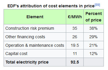

- Berichten: 16771
- Bedankt: 1233 keer
Zo'n centrale die in de UK €60miljard gaat kosten en nu geruzie oplevert tussen FR en UK.
Lijkt me een strak plan. "Goedkope" stroom aan €150/MWh.

@eigen berekening
Ik hoef dat niet zelf te doen.
https://en.wikipedia.org/wiki/Hinkley_P ... _consumers
En dat zijn prijzen uit 2022, voor de tijdelijke, maar wel hoge, opstoot in inflatie.
Check de prijzen die we momenteel betalen:
- op uurbasis: https://my.elexys.be/MarketInformation/SpotBelpex.aspx
- de voorbije 15 jaar https://my.elexys.be/MarketInformation/ ... erage.aspx
10% van de tijd was de groothandelsprijs gelijk of hoger dan €150/MWh, dus met meer kernenergie staat ons een gigantische prijsverhoging en welvaartsverarming te wachten.
Zo goedkoop is kernenergie dus.
Ik zie er dus weinig toekomst in, noch zie ik ergens 5miljard verdampen tot 1 eurocent.
Bij de vorige generaties ging het vooruit, omdat ze maar wat deden. De huidige en volgende generaties moeten dan maar de sh*t van toen opkuisen. Beginnend bij het kernafval, over allerlei chemische troep etc. Heel gelijkaardig aan de aanpak in China en India: doe maar wat, afval is een probleem voor later.
Onze medicijnen komen uit India, omdat de producenten daar nog ongehinderd hun afval in rivieren mogen dumpen. Iets wat vroeger "hier" ook gebeurde en nu niet meer mag.
https://npo.nl/start/serie/de-avondshow ... 5/afspelen
Zal best dat "toen" een luchthaven daar nog wel kon, maar er zijn nu 13K vliegbewegingen per dag waar 200K mensen last van hebben. Veel succes om dat uit te breiden.
@eigen berekening
£128 = €150The price is £92.50/MWh (in 2012 prices), which will be adjusted (linked to inflation – £128/MWh in 2022)
