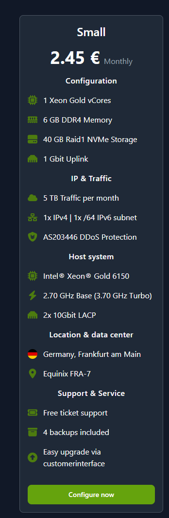

Ja, maar uit eigen ervaring geen fan van Oracle. Altijd problemen mee gehad. Ga toch gaan voor de 2,45 relatief nog goedkoop voor de specs. Krachtiger CPU en support is direct beschikbaar + de gratis backups zijn nice... :-)

Ik ga gaan voor die 2,45 EUR. Zijn de specs eigenlijk goed voor mail server?

Dat zal vermoedelijk afhangen van welke software je zal gaan gebruiken? Ik denk dat mailcow een stuk zwaarder is dat stalwart bijvoorbeeld.
En Oracle, sja, ik was ook eerst wat wantrouwig als je de ervaringen van mensen leest, maar ik heb er zelf echt nog geen probleem mee gehad. Ok, hun interface is serieus verwarrend maar dat komt omdat ze ook zeer veel mogelijkheden hebben. Op zich voor één vps'je is dat ook allemaal net nodig, dus ik lig daar niet van wakker. Als toch blijkt dat er serieuze problemen opduiken, dan kan ik altijd nog op zoek naar een betalende vps ergens!
