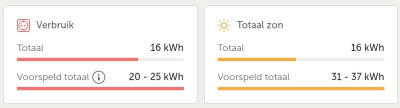

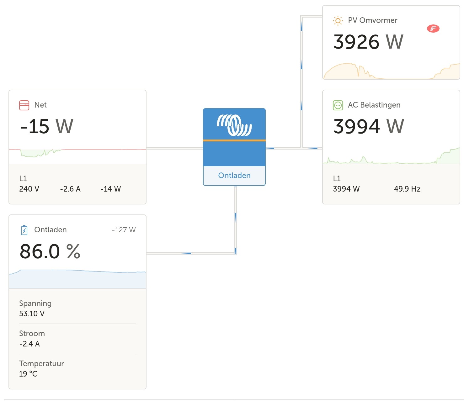

Wanneer je niet aan het net teruglevert is er geen netinjectie en bijgevolg geen injectieboete.
Een PV omvormer welke alleen produceert wat er op dat ogenblik in en rond de woning verbruikt wordt (of nog beter eerst produceert tot de lokale opslag een SoC van 100% bereikt en dan pas over gaat naar vermogensaanpassing volgens verbruik) levert niets terug aan het net. Je verbruikt het immers allemaal direct zelf en/of slaat het op voor later.
Wanneer je geen eigen opslag hebt of onvoldoende opslagcapaciteit en je zet je panelen gedurende meerdere uren af dan heb je geen eigen productie meer en ga je van het net energie afnemen. En dat is doorgaans nog altijd duurder dan de kostprijs van de energiecomponent (waarop de terugleverboete bij negatieve prijzen nu gebaseerd is).
Vandaag is het bv. een wolkenloze hemel. Ik heb 5.6 kWp ter beschikking op een inverter met een afgetopt vermogen van max. 5 kVA. Dat levert een 30 kWh op waarvan een 5 kWh in huis verbruikt zal worden. De overproductie gaat richting 15 kWh stationair opslagvermogen en daarna naar 1,5 kWh waterbatterij en 80-90 kWh mobiel opslagvermogen.
Wanneer de thuisaccu begint aan 5% SoC en de BEV aan 70% SoC zal er nog maar weinig richting net gaan.
PV tijdelijk uitschakelen is hier sowieso geen optie want nog GSC gerechtigd en een uitgeschakelde installatie zou me sowieso een tien euro "verlies" opleveren.
De AC PV omvormer kan via een eenvoudige software instelling ingesteld worden op nulinjectie en zijn productievermogen aanpassen aan het verbruik. Maar dat is dan weer contraproductief voor de GSC rechten.
Bij een onvoorziene netuitval schakelt deze - waneer de thuisaccu en de accu van de EV 100% SoC bereiken en het huisverbruik lager ligt dan het productievermogen automatisch over naar eilandmodus en wordt er niet meer geproduceerd dan gevraagd. Redelijk future proof concept dus.
Er wordt hier heus geen kWh onnodig in het net geïnjecteerd, ook niet op zonovergoten dagen:

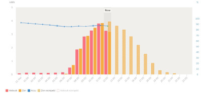

Hier staat ondertussen al 25kWh aan thuisbatterij.
Als ik thuiskom (is meestal na 18u) is die batterij volledig geladen.
Op dagen als vandaag leveren de panelen van 18 tot 21u nog meer dan 10kWh op.
Deze gaan dan rechtstreeks in de EV of naar het avondverbruik
Daarna laad ik de thuisbatterij over in de EV, gewoonlijk een 20kWh
De vijf resterende kWh zijn voor het nachtverbruik.
Tussen 7 en 8u 's morgens laad ik de EV verder op met de nog resterende thuis batterijcapaciteit
Op dagen zoals vandaag is de EV dan met minstens 25 kWh bijgeladen, da's goed voor 150km
Ik haal jaarlijks > 4.000 kWh uit de batterij, dat is 1.200 euro met de huidige energieprijzen.
De installatie heeft 10 jaar garantie en brengt op die 10 jaar 12.000 euro op
De kost voor 5kWp extra PV en 25 kWh batterij is minder dan 6.000, in mijn geval zelfs veel minder
