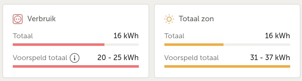

Vandaag is het bv. een wolkenloze hemel. Ik heb 5.6 kWp ter beschikking op een inverter met een afgetopt vermogen van max. 5 kVA. Dat levert een 30 kWh op waarvan een 5 kWh in huis verbruikt zal worden. De overproductie gaat richting 15 kWh stationair opslagvermogen en daarna naar 1,5 kWh waterbatterij en 80-90 kWh mobiel opslagvermogen.
Wanneer de thuisaccu begint aan 5% SoC en de BEV aan 70% SoC zal er nog maar weinig richting net gaan.

of 5kWp "genoeg" is hangt er van af hoeveel km je rijdt per jaar.DarkV schreef: 5 maanden geleden 5 kWp aan panelen is prima om je EV te laden... als je tenminste thuis bent als de zon schijnt.
Die 5 kWp eerst in een batterij duwen om 's avonds er je EV mee te laden is zinloos... da's goed voor ruwweg 25 km.
Maar als je die extra panelen hun vermogen niet in je batterij krijgt (omdat ze meteen vol zit) en ook niet zelf kan verbruiken (omdat je wagen op het werk staat)... wat is dan het nut van die extra panelen.
Als je meer dan 5000kwh jaarlijks nodig hebt enkel voor de EV, dan kom je er niet met 5kWp panelen
als je batterijen "meteen vol zitten" dan hebben ze niet genoeg capaciteit, voor de prijs moet je het niet meer laten.
Hier staat ondertussen al 25kWh aan thuisbatterij.
Als ik thuiskom (is meestal na 18u) is die batterij volledig geladen.
Op dagen als vandaag leveren de panelen van 18 tot 21u nog meer dan 10kWh op.
Deze gaan dan rechtstreeks in de EV of naar het avondverbruik
Daarna laad ik de thuisbatterij over in de EV, gewoonlijk een 20kWh
De vijf resterende kWh zijn voor het nachtverbruik.
Tussen 7 en 8u 's morgens laad ik de EV verder op met de nog resterende thuis batterijcapaciteit
Op dagen zoals vandaag is de EV dan met minstens 25 kWh bijgeladen, da's goed voor 150km
Ik haal jaarlijks > 4.000 kWh uit de batterij, dat is 1.200 euro met de huidige energieprijzen.
De installatie heeft 10 jaar garantie en brengt op die 10 jaar 12.000 euro op
De kost voor 5kWp extra PV en 25 kWh batterij is minder dan 6.000, in mijn geval zelfs veel minder
