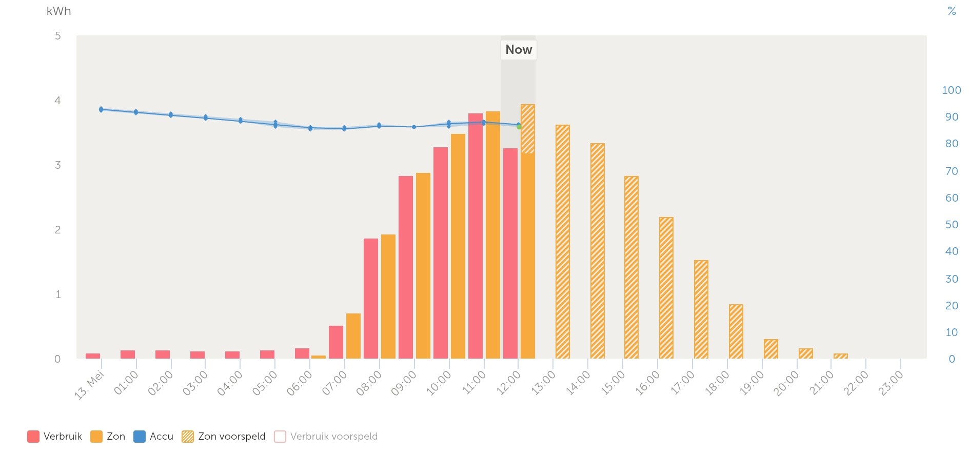

Heb nu al even ZP en batterij
Heb altijd 100% verbruik van eigen opbrengst.
Batterij 5Kwh is ideaal alleen of max met 2.
Ik trek deze meestal 40-60 leeg.
Maar met 2 zou ik min 10Kwh aanraden
Kleine voetnoot ik spreek alleen lente-zomer.
Winter nog geen idee

Voor wie er wat aan heeft: grafieken op dagbasis van afgelopen jaar van
-6kwp (2,8 oost + 3,2 west, 30° helling)
-10kwh batterij
------ In mijn geval had een 5kwh batterij momenteel ook volstaan.
Prijsverschik met de 10kwh was echter te klein (btw foutje, premie destijds,vaste installatiekost)
Alle nodige gegevens staan erop om te interpreteren en te vergelijken met jou thuissituatie
ps: per maand ziet exact diezelfde data er veel minder leuk/leerrijk uit

Wanneer je in de lente en zomer dagelijks al 100% van je eigen productie kan verbruiken wacht je in de winter waarschijnlijk een teleurstelling. Je zal in de winter dan 100% van je productie kunnen verbruiken maar je zelfvoorziening zal in elkaar zakken als een pudding.buthead schreef: 07 mei 2025, 23:15 Heb nu al even ZP en batterij
Zelfs met het geconditioneerd thuisladen van een BEV op PV productie en een thuisaccu van 15 kWh slaag ik er in de zomer dagelijks niet in om 100% van de productie te verbruiken. Wanneer ik lente-zomer gemiddeld aan 65% kom zal het al veel zijn.
Of bedoel je dat je verbruik voor 100% uit eigen productie komt, m.a.w. in de lente-zomer is je zelfvoorzienigheidsgraad 100%?

thx
=> is gratsi tot 5 meters
=> wil je meer meters en data per 5 min (of kwartier)? premium abbo nodig via bvb ecopower
Alles is er bij mij auto aan gekoppeld:
-fluvius gas/elec/water
-een p1 meter gas/elec/water (snellere data + meer details + ook vermogen)
-huawei omvormer (opbrengst en batterij)
-historische data ook ingevoerd manueel van voor de DM enzoverder
Wel beetje werk aan om het te bouwen zoals je het zelf wilt.
Maar zeer leerrijk omdat je daarna makkelijk kan spelen met alle parameters

Bedankt om te delen.
Ivm verbruik bedoel ik dat ik puur energie van ZP en batterij gebruik en geen van het net haal.
Natuurlijk zijn goede dagen weken geweest al sinds de installatie.
10 panelen is ideaal voor die 5Kwh batterij.
Ja winter zal zwaar tegenvallen vrees ik.
Nu zie je bij weinig licht heel weinig opbrengst ondanks het meer lichtpanelen zijn.
Ga komend weekend eens kijken naar die grafieken want je hebt er zo enkele.
