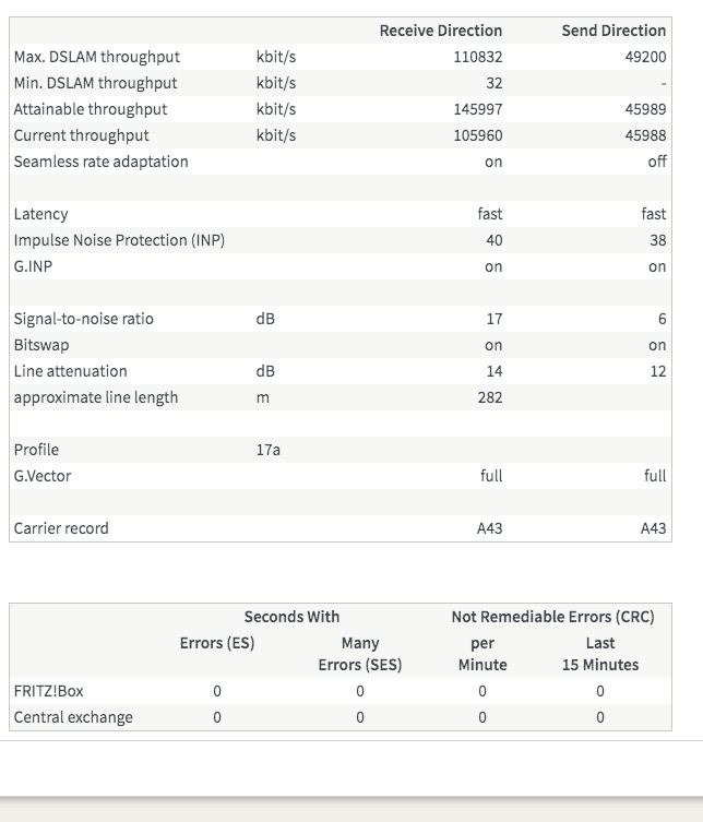

Edit: zie screenshot. Hoe kan ik betere lijnwaarden dan bij Proximus hebben en toch lagere download? Edpnet zegt: drukte op de lijn. Klopt dat?

Even checken: ik krijg intussen (20u50, spitsuur?) 45-50 Mbit/s download ipv 65 daarnet, en nog hoger bij Proximus. Is dit normaal gedrag voor EDPnet, hebben die echt zoveel last van spitsuren?

kan zijn dat de VLAN capaciteit op je ROP/node te laag staat inderdaad. Normaalgezien moet je daarvoor gewoon even edpnet contacteren en indien nodig verhogen zij die dan.
Maar aangezien je via Mixtus zit zul je het via hun moeten doen.

Neen, heeft nies te maken met de VLAN10 van de PPPoE sessie.
Het is de capaciteit die EDPNet moet inkopen bij Proximus die verhoogd moet worden.
Algemeen gekend issue bij Edpnet. Hier op userbase lees je dit vaker. Persoonlijk ook nooit de volle snelheid gehaald waar je bij Proximus dit wel altijd bereikt.
Daluren max 75mbit, piekuren rond de 60 hier. Verhoging al eens aangevraagd maar het antwoord was dat het hier al maximaal staat volgens de drukte. Duidelijk niet, maargoed. Je leeft ermee, of gaat naar Proximus, ik heb besloten van te blijven.

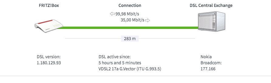

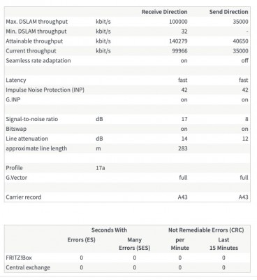

En inderdaad, goed geraden. Vannacht wat DLM geweest (3 keer 'geschakeld') en vanochtend heb ik reëele snelheid 65/32. Nog altijd goed maar een lagere upload. De download vind ik wel een raadsel waarom die zo laag blijft én varieert. Dit is echter PUUR edpnet, en staat los van Mixtus. Die doen enkel contact met de klant en dat loopt wel vlot. Maandag eens horen of ze bij edpnet een verhoging van de capaciteit kunnen vragen.GuntherDW schreef:Die hoge upload zal wel niet blijven. Het is denk ik het provisioning profiel dat ze geven als mensen via easy switch overstappen of tijdelijk even op zitten?

Kan je eens je nieuwe lijnwaarden posten (ter info)?liegebeestig schreef:En inderdaad, goed geraden. Vannacht wat DLM geweest (3 keer 'geschakeld') en vanochtend heb ik reëele snelheid 65/32.
PS: dat is niet "geraden" maar de (opgebouwde) kennis van de forum community
Hoe kan dat een "raadsel" blijven, het werd al 2 keer uitgelegd hierboven (capacitiet probleem)liegebeestig schreef:De download vind ik wel een raadsel waarom die zo laag blijft én varieert.

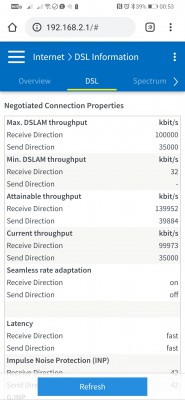

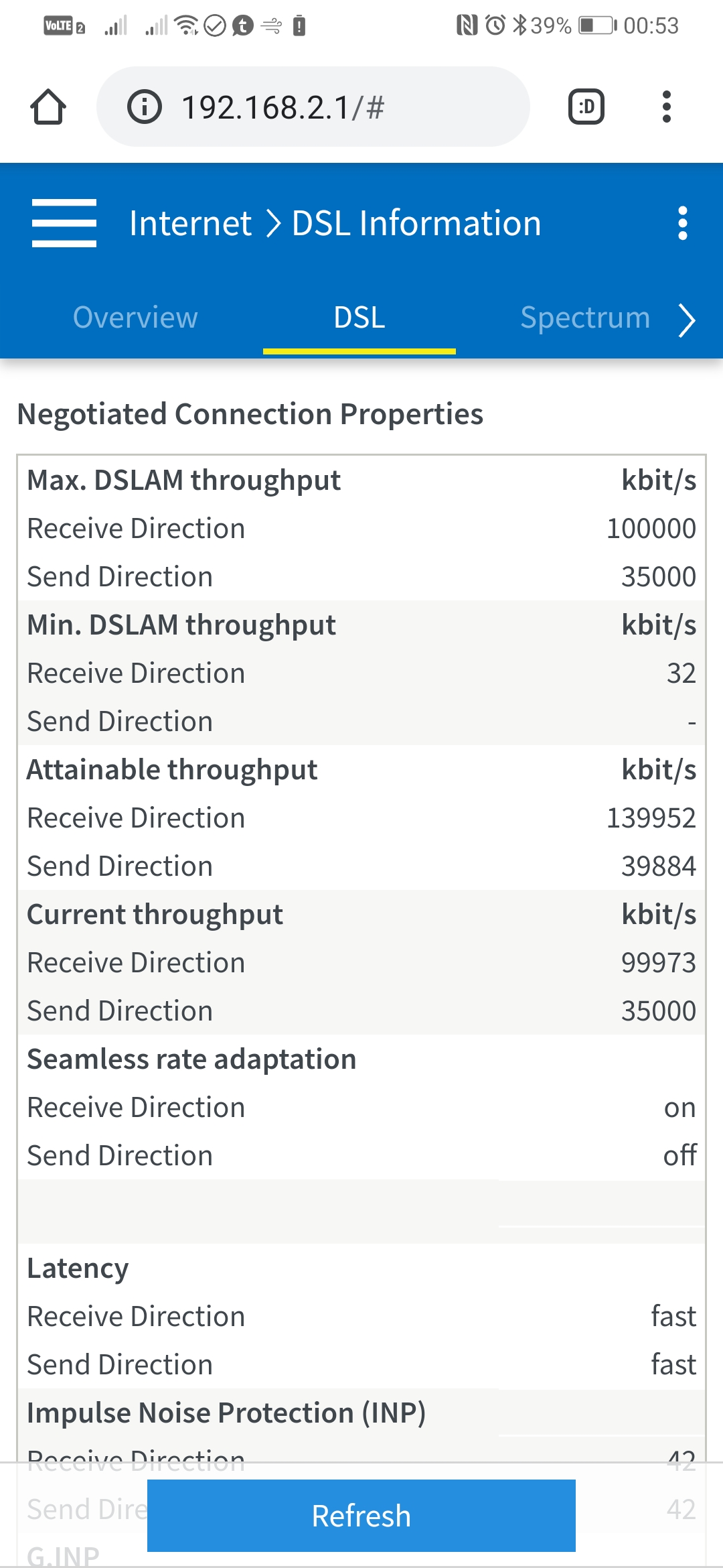

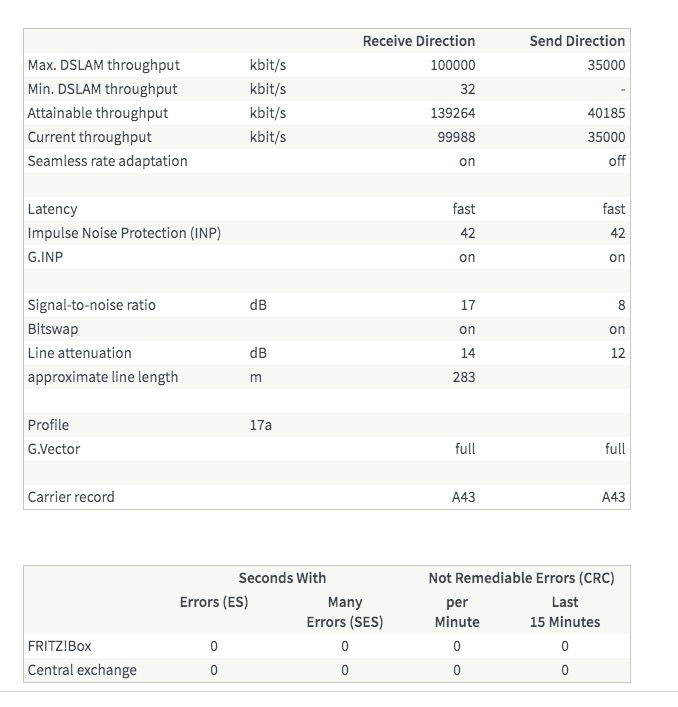

Inderdaad Philippe, intussen ook deze draad gevonden met hetzelfde probleem cfr capaciteit:
https://userbase.be/forum/viewtopic.php ... 7&start=80
Op 31/1 bij Proximus zag dat er zo uit (zeer vergelijkbaar dus):
