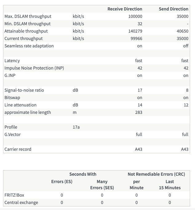

Ik heb nog een technische vraag: kan Fritzbox 100/35 aangeven, superstabiel, terwijl je toch maar een sync hebt van 70? Ik hoorde net dat ik maar een sync van 70 zou hebben, maar fritzbox geeft toch duidelijk en al 3 dagen iets anders aan... Het is wel zo dat ik niet hoger dan 65 download raak. Meer dan goed genoeg, maar nu we toch bezig zijn... Bij proximus zat ik standaard op 90.
Weliswaar dus Annex B automatisch gekozen. Zou Annex A verschil maken?

Als je "current throughput" op 100000 staat (plus of min paar bits), heb je een sync van 100. Einde verhaal.
Alles wat daarna komt moet je bij edpnet of mixtus zitten eigenlijk.

OK, en dankzij jouw tip en wat (positief) insidergedoe is de upgrade van mijn VLAN intussen besteld. Wellicht duurt dat enkele dagen ofzo voor het actief is, afhankelijk van Proximus. Komt wel goed!!
