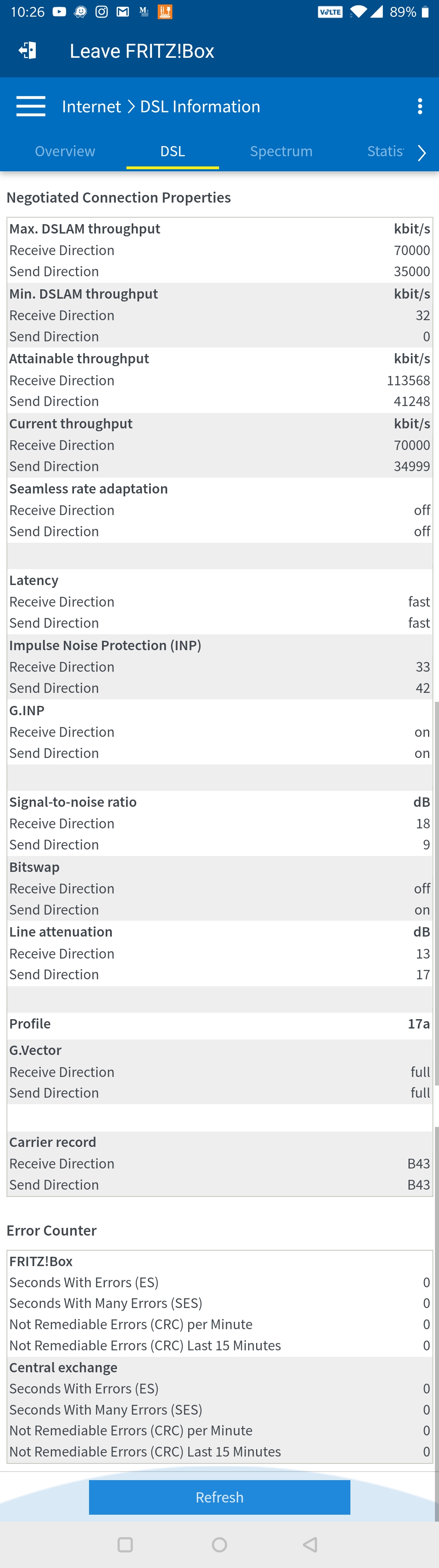

Vrijdag heb ik bij Govaerts Elektro een nieuwe telephoonkabel gekocht en die gisteren geplaatst. Alles is goed aangesloten en mijn lijnwaarden zijn aanzienlijk beter. Zie photo.

HONcircle schreef:Vrijdag heb ik bij Govaerts Elektro een nieuwe telephoonkabel gekocht en die gisteren geplaatst. Alles is goed aangesloten en mijn lijnwaarden zijn aanzienlijk beter ...
... Nu is over de ganse lengte vanaf de Proximusverdeeldoos in de kelder tot de NTP TF2007 naast de Fritzbox in ons appartement alles spiksplinter nieuw en ononderbroken.
Proficiat, je hebt de goede beslissing genomen, de fout gevonden en correct hersteld.
Zoals het al duidelijk was van in het begin van de topic, was er een fout (slecht contact) in de binnenbekabeling, en had EDPNet volkomen gelijk om aan te dringen op controle van je binneninstallatie :wink: .
HONcircle schreef:Met de nieuwe lijnwaarden, heeft het zin dat ik EDPnet vraag om een TBF te starten?
Zou ik 100/40 kunnen halen?
Je bent nu terug op 70/35, en DLM zal jouw lijn verder in de gaten houden en eventueel terug verhogen naar 85/35.
Geen idee of je dit proces kan versnellen met een nieuwe TBF (een nieuwe TBF zal je eerst op 70/30 zetten, daarna terug evalueren).
100/40 zal er niet in zitten denk ik (hoewel attainable 114/41, maar Proximus neemt een voldoende marge).
Jouw lijn is nu hersteld, maar daarom niet beter dan voor de panne :-) .
Dan hoop ik stiekem toch op 100/35.
