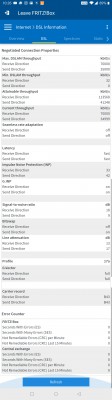

Vrijdag heb ik bij Govaerts Elektro een nieuwe telephoonkabel gekocht en die gisteren geplaatst. Alles is goed aangesloten en mijn lijnwaarden zijn aanzienlijk beter. Zie photo.

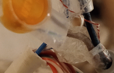

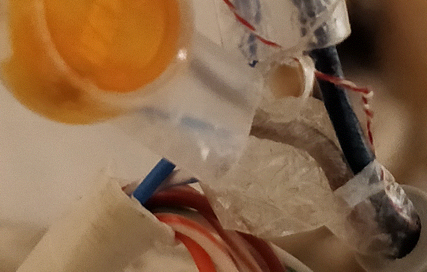

Ik kreeg steeds te horen dat de klant voor 100% verantwoordelijk is voor de binnenbekabeling. En als het effectief niet goed werd aangesloten door de technieker destijds heb ik daar geen enkel bewijs voor, want we zijn ondertussen iets meer dan een jaar later.
Ik heb ook voor WAGO klemmen gekozen, daar die iets beter zijn en in geval dat iets loskomt het makkelijk is om terug vast te maken.
1 - Die gebrekkige installatie heeft te maken dat daar kabels gebruikt zijn die niet conform zijn, ik veronderstel dat het gedaan is door de eigenaar of een privé elektrieker.
2 - @HONcircle schreef: bij de minste plooi komt de isolatie los, begint het koper af te breken ?
Koper breekt zo maar niet af in elk geval, met andere woorden die kabels zijn van slechte kwaliteit toch ?
Ik stelde vast dat voor de telephoonkabel van Proximus verdeeldoos naar ons appartement een UTP kabel werd gebruikt, dit werd door een elektricien geInstalleerd.
De oude kabel is minstens 50 jaar oud, en bij de minste plooi komt meteen de isolatie los. Bij een plooi van 90° breekt het koper bijna af, vandaar ook mijn beslissing om voor die laatste 10 meters een splinternieuwe telephoonkabel te installeren. Dan zit ik niet met een of ander onderdeel in de kring die oud is en het zwakste schakel vormt.
Nu is over de ganse lengte vanaf de Proximusverdeeldoos in de kelder tot de NTP TF2007 naast de Fritzbox in ons appartement alles spiksplinter nieuw en ononderbroken.

HONcircle schreef:Vrijdag heb ik bij Govaerts Elektro een nieuwe telephoonkabel gekocht en die gisteren geplaatst. Alles is goed aangesloten en mijn lijnwaarden zijn aanzienlijk beter ...
... Nu is over de ganse lengte vanaf de Proximusverdeeldoos in de kelder tot de NTP TF2007 naast de Fritzbox in ons appartement alles spiksplinter nieuw en ononderbroken.
Proficiat, je hebt de goede beslissing genomen, de fout gevonden en correct hersteld.
Zoals het al duidelijk was van in het begin van de topic, was er een fout (slecht contact) in de binnenbekabeling, en had EDPNet volkomen gelijk om aan te dringen op controle van je binneninstallatie :wink: .
HONcircle schreef:Met de nieuwe lijnwaarden, heeft het zin dat ik EDPnet vraag om een TBF te starten?
Zou ik 100/40 kunnen halen?
Je bent nu terug op 70/35, en DLM zal jouw lijn verder in de gaten houden en eventueel terug verhogen naar 85/35.
Geen idee of je dit proces kan versnellen met een nieuwe TBF (een nieuwe TBF zal je eerst op 70/30 zetten, daarna terug evalueren).
100/40 zal er niet in zitten denk ik (hoewel attainable 114/41, maar Proximus neemt een voldoende marge).
Jouw lijn is nu hersteld, maar daarom niet beter dan voor de panne :-) .

@HONcircle, dat zinnetje versta ik niet waar je naar "wago klemmen" verwijst ?
Scotchlocks kunnen slechts eenmaal dichtgeknepen worden. WAGO klemmen kunnen meerdere keren open en dicht.
