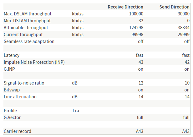

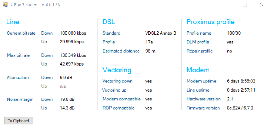

Volgens philippe_d is vooral de DSL drivers een grote verbetering bij 6.8O en hoger waarbij dus veelGeertD schreef:Ik denk niet dat de 6.83 al staat onder de goedgekeurde firmware bij avm voor belgie.
Ik zelf gebruik nu de 6.52 en heb er geen problemen mee.
Is er iets veranderd bij de 6.83 dat deze update noodzakelijk maakt?
stablielere en vooral hogere attainable bitrate waardes worden bekomen (zoals het geval bij de bbox3)
zoals ik reed eerder meldde in deze post heb ik 2 lijnen op zelfde adres.
PXM = 145+ max att down en bijna 50 max att upstream (bbox3v+)
EDPnet = 138 max att down en 38 max att upstream (AVM fritzbox 7490 met fw 6.52)
ik wacht dus met spanning af dat één van de nieuwe fw whitelisted gaat worden zodoende
zou ook de EDPnet lijn een upstream van 40 moeten kunnen halen (op dit moment is dit 30 en DLM zal
waarschijnlijk wel verhogen naar 35)
Je kan fw 6.8x installeren en dan previous dsl driver gebruiken. in principe gebruik je dan de nieuwe firmware
met de verbeteringen BEHALVE dan de DSL driver want het is dus de DSL driver die ervoor zorgt dat je in
een fallback profile zal belanden na installatie zonder previous dsl driver.
Mijn lijn draait zo stabiel als maar kan dus ik ga op dit moment het lot niet tarten door fw upgrade te doen.
Ik wacht wel wanneer de nieuwe dsl drivers whitelisted wordt voor belgie en waag dan wel mijn kans.

- petrol242
- Berichten: 4369
@ OBiWaN007
Ik had uit vorige post begrepen dat je twee koperparen hebt. Ik veronderstel dat die in dezelfde bundel zitten? Is er per bundel iets gedeeld met buren?
In de DSLAM zit je natuurlijk apart PX en EDPNET.
Als ik het goed begrijp heb je een bbox3 aan de PX lijn hangen en een FB aan de EDPNET lijn?
Heb je al eens geprobeerd om beiden te wisselen om te zien wat dat van waarden geeft? Kwestie van te vergelijken?
Edit : joris was me voor
Eerlijk gezegd denk ik niet dat de driver er veel toe doet om een max te halen, eerder een stabiele lijn. (uiteraard binne het whitelist concept)
- OBiWaN007
- Berichten: 116
- Lid geworden op: 04 jul 2007, 16:08
- Locatie: Wetteren
- Bedankt: 24 keer
is een 6paar in AFT (aftak dus allemaal rechtstreekse paren gelast op de KVD) en ik zou die kunnen omwisselen ja maar dan moet ik in de KVD ook omwisselen want anders komen mijn lijnen uit op een andere dslam poort en gaat dit niet lukken daar de ene poort geprogrammeerd is voor PXM TV only en de andere poort geprogrammeerd is voor EDPnet internet/voip only.petrol242 schreef:@ OBiWaN007
Ik heb wel al een keertje de EDPnet lijn op een ander paar laten binnenkomen (andere verspreiding dus) en metingen blijven gelijk, heb dit zelfs op 2 of 3 andere geprobeerd en blijft idem dito. Nee ik volg philippe_d hierin en de att. bitrate hangt vooral af van de firmware / dsl driver van de fritzbox. Ik ben er zeker van mocht ik een Bbox3 modem aan de EDPnet lijn hangen dat ik een max att van +145down en +50up zal hebben maar zoals gezegd die upstream is voor mij van ondergeschikt belang, het is leuk maar geen vereiste... mocht de downloadsnelheid nog kunnen verhogen zou ik natuurlijk grotere inspanningen leveren

Aangezien mijn "attainable upload" gestegen was naar ongeveer 36Mb hoopte ik dat de DLM passage de upload ook effectief zou verhogen, helaas tot vandaag .. noppes.
Dit zijn de waarden op mijn FB:
Blijkbaar is volgens DLM de lijn niet goed genoeg.
De test geeft:
19 maart zou de DLM nog eens langskomen, (vorige keer was op 19/12/15) dus elke 3 maanden.

Daar geloof ik nu niets van.on4bam schreef:Verleden week dan maar een ticket geopend bij EDPnet en (een kwartiertje later!) al antwoord:
Je attainable upload is 36 mbps, je upload SNR is 17dB (meer dan genoeg marge).
Heb je al eens een lijntest gedaan (TBF) via 0800 22424? Je riskeert hiermee niets.
Gezien je in zone 1 zit, ga je onmiddellijk nà de lijntest minimum 70/30 krijgen.
Daarna gaat DLM jouw lijn in de gaten houden, je download verhogen (naar 100 mbps), en je upload verlagen indien onstabiel.
In jouw geval zal je dus op 100/30 blijven, mijn gedacht

DLM is met de trein gekomen denk ik want met week vertraging.on4bam schreef: 19 maart zou de DLM nog eens langskomen, (vorige keer was op 19/12/15) dus elke 3 maanden.
Ik heb nu al bijna een week een stabiel 100/30 profiel met 12/9 dB SNR. Attainable throughput 124546 DL (iets lager dan voor de resync) en 37343 UL (iets hoger dan voor de resync).

DLM is waarschijnlijk vannacht weer langs geweest, ik heb nu teug een 100/30 profiel.
Max. DSLAM throughput kbit/s 100000 30000
Attainable throughput kbit/s 115234 36394
Current throughput kbit/s 99998 29999
Signal-to-noise ratio dB 10 9
Line attenuation dB 8 10
Attainable throughput is wel gedaald van 126000 naar 115000 maar lijkt mij nog genoeg buffer te zijn.
