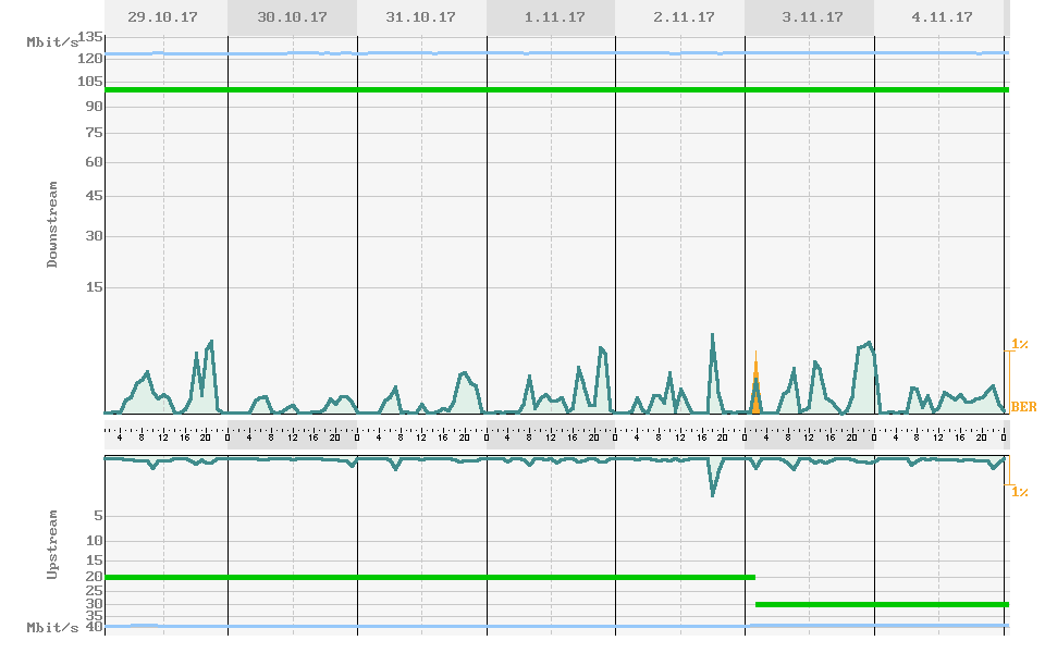

stablielere en vooral hogere attainable bitrate waardes worden bekomen (zoals het geval bij de bbox3)
zoals ik reed eerder meldde in deze post heb ik 2 lijnen op zelfde adres.
PXM = 145+ max att down en bijna 50 max att upstream (bbox3v+)
EDPnet = 138 max att down en 38 max att upstream (AVM fritzbox 7490 met fw 6.52)
ik wacht dus met spanning af dat één van de nieuwe fw whitelisted gaat worden zodoende
zou ook de EDPnet lijn een upstream van 40 moeten kunnen halen (op dit moment is dit 30 en DLM zal
waarschijnlijk wel verhogen naar 35)
Je kan fw 6.8x installeren en dan previous dsl driver gebruiken. in principe gebruik je dan de nieuwe firmware
met de verbeteringen BEHALVE dan de DSL driver want het is dus de DSL driver die ervoor zorgt dat je in
een fallback profile zal belanden na installatie zonder previous dsl driver.
Mijn lijn draait zo stabiel als maar kan dus ik ga op dit moment het lot niet tarten door fw upgrade te doen.
Ik wacht wel wanneer de nieuwe dsl drivers whitelisted wordt voor belgie en waag dan wel mijn kans.

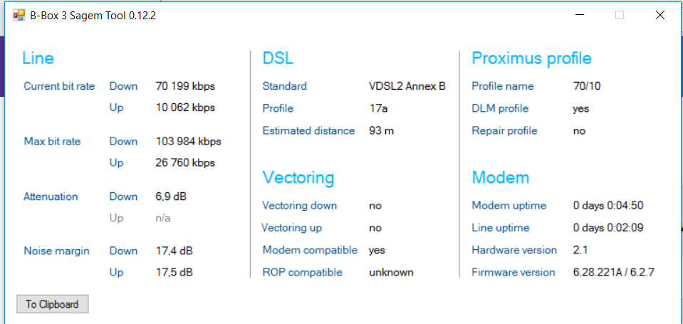

- OBiWaN007
- Berichten: 116
- Lid geworden op: 04 jul 2007, 16:08
- Locatie: Wetteren
- Bedankt: 24 keer
is een 6paar in AFT (aftak dus allemaal rechtstreekse paren gelast op de KVD) en ik zou die kunnen omwisselen ja maar dan moet ik in de KVD ook omwisselen want anders komen mijn lijnen uit op een andere dslam poort en gaat dit niet lukken daar de ene poort geprogrammeerd is voor PXM TV only en de andere poort geprogrammeerd is voor EDPnet internet/voip only.petrol242 schreef:@ OBiWaN007
Ik had uit vorige post begrepen dat je twee koperparen hebt. Ik veronderstel dat die in dezelfde bundel zitten? Is er per bundel iets gedeeld met buren?
In de DSLAM zit je natuurlijk apart PX en EDPNET.
Als ik het goed begrijp heb je een bbox3 aan de PX lijn hangen en een FB aan de EDPNET lijn?
Heb je al eens geprobeerd om beiden te wisselen om te zien wat dat van waarden geeft? Kwestie van te vergelijken?
Ik heb wel al een keertje de EDPnet lijn op een ander paar laten binnenkomen (andere verspreiding dus) en metingen blijven gelijk, heb dit zelfs op 2 of 3 andere geprobeerd en blijft idem dito. Nee ik volg philippe_d hierin en de att. bitrate hangt vooral af van de firmware / dsl driver van de fritzbox. Ik ben er zeker van mocht ik een Bbox3 modem aan de EDPnet lijn hangen dat ik een max att van +145down en +50up zal hebben maar zoals gezegd die upstream is voor mij van ondergeschikt belang, het is leuk maar geen vereiste... mocht de downloadsnelheid nog kunnen verhogen zou ik natuurlijk grotere inspanningen leveren

- petrol242
- Berichten: 4369
Ja, misschien met de nieuwst firmware 06.8x zou het kunnen zijn, maar heb ik er geen ervaring mee. Ik zit nog met een 7360 v1 en daar kan enkel 06.31 op wegens beperkte ram. Maar in het verleden heb ik een aantal updates meegemaakt waarbij er niets noemenswaardig veranderde qua xDSL parameters. Het enige dat ik mij kan herinneren was de bug in 06.30 die bij vectoring upload problemen gaf. Die is snel geupdated via noodprocedure naar 06.31
Om 06.8x op de whitelist te krijgen is het afwachten of AVM en/of Edpnet de moeite en kosten willen doen om de certifiëringsprocedure op te starten. Dus dat kan nog wel even duren vrees ik.

Ik wou geen nieuwe thread openen aangezien de verhoging van de upload hier ook besproken wordt.
Aangezien mijn "attainable upload" gestegen was naar ongeveer 36Mb hoopte ik dat de DLM passage de upload ook effectief zou verhogen, helaas tot vandaag .. noppes.
Dit zijn de waarden op mijn FB:
Blijkbaar is volgens DLM de lijn niet goed genoeg.
De test geeft:
19 maart zou de DLM nog eens langskomen, (vorige keer was op 19/12/15) dus elke 3 maanden.
Verleden week dan maar een ticket geopend bij EDPnet en (een kwartiertje later!) al antwoord:Max. DSLAM throughput kbit/s 100000 20000
Attainable throughput kbit/s 125260 36657
Signal-to-noise ratio dB 12 17
Bitswap on on
Line attenuation dB 8 10
Profile 17a
G.Vector full full
De test geeft:
copper analysis
CABLELENGTH = 112 m
AE_Insulation = 7513 kOhm
BE_Insulation = 10 MOhm
AB_Insulation = 7489 kOhm
BA_Insulation = 7489 kOhm
AE_Capacitance = 10 nF
BE_Capacitance = 9 nF
AB_CAPACITANCE = 646 nF
Copper test type = AGW
synchro analysis
LineProfile = vdsl2_DLM_DynDyn_v2
PortState = UNLOCK
SynchroState = SYNCH
DslamName = ******
DownstreamAttenuation = 8.1
UpstreamAttenuation = 10.4
DownstreamBitRate = 99999.0
UpstreamBitRate = 20000.0
DownstreamNoiseMargin = 12.4
UpstreamNoiseMargin = 16.7
vectoring information
Firmware version = 1.100.133.44 A6
ROP vectoring level = Active
Maintenance mode = N
Fallback mode = NORMAL
Eligibility flag = F
Zone = DLMzone71
Activation flag = AUTO
- Berichten: 18725
- Bedankt: 3833 keer
Daar geloof ik nu niets van.on4bam schreef:Verleden week dan maar een ticket geopend bij EDPnet en (een kwartiertje later!) al antwoord:
Je attainable upload is 36 mbps, je upload SNR is 17dB (meer dan genoeg marge).
Heb je al eens een lijntest gedaan (TBF) via 0800 22424? Je riskeert hiermee niets.
Gezien je in zone 1 zit, ga je onmiddellijk nà de lijntest minimum 70/30 krijgen.
Daarna gaat DLM jouw lijn in de gaten houden, je download verhogen (naar 100 mbps), en je upload verlagen indien onstabiel.
In jouw geval zal je dus op 100/30 blijven, mijn gedacht

DLM is waarschijnlijk vannacht weer langs geweest, ik heb nu teug een 100/30 profiel.
Max. DSLAM throughput kbit/s 100000 30000
Attainable throughput kbit/s 115234 36394
Current throughput kbit/s 99998 29999
Signal-to-noise ratio dB 10 9
Attainable throughput is wel gedaald van 126000 naar 115000 maar lijkt mij nog genoeg buffer te zijn.

Omdat op 13/7 (dag van oplevering VDSL op mijn lijn) er geen modem (fritzbox) aangesloten werd, en pas 2 dagen later.
"De eerste TBF wordt automatisch gestart zodra de VDSL-lijn is geactiveerd. Als er op dat moment geen modem is geïnstalleerd, mislukt TBF en moet deze opnieuw worden opgestart."
"Als TBF succesvol is, activeert het ook DLM, het proces waardoor VDSL2-lijnen kunnen profiteren van hogere bitrates dan verwacht volgens de provisioneringsregels (tot 100 Mbps)."
FRITZ.Box_7490_LabBETA.en-de-es-it-fr-pl.113.06.98-56435
FRITZ!OS: FRITZ!OS: FRITZ.Box_7490_LabBETA.en-de-es-it-fr-pl.113.06.98-56435 (oeps, da's misschien mijn fout een beta versie te gebruiken?)
lijntest:
Ik kan een bbox3 voor 20 € op de kop tikken.
Kan dan ook steeds laatste Fritz OS'en gebruiken, daar in bridge mode.
https://www.edpnet.be/nl/support/instal ... ceerd.html
lijntest:
- Berichten: 18725
De waarden die je hierboven gedeeld hebt, tonen duidelijk dat je geen vectoring profiel hebt gekregen.
Het 30/10 profiel is het non-vectoring profiel voor zone 1.
De Rop waarop je aangesloten bent ondersteunt vectoring. Het provisioning profiel dat je had moeten krijgen is 70/30. Daarna kan DLM je verhogen naar max.100/40
Als je een approved modem gebruikt, met een approved vfsl2 driver, dan kan je een nieuwe TBF starten in een poging om vectoring te activeren?
- Berichten: 6392
- Bedankt: 415 keer
Net 'Use previous DSL version' aangevinkt.
Terug manueel TBF starten of via edpnet helpdesk?
gn reactie op ticket van edpnet (ook maar 1u30 na vraag, en mss. op de achtergrond), maar toch al vectoring profiel.
- Berichten: 18725
Indien je 100% zeker bent dat je het correcte lijn nummer hebt, kan je het zelf doen.
Het lijn nummer is niet hetzelfde als het EDPNET VoIP nummer.
Anders via de EDPNET helpdesk.
[EDIT]
Gezien je nu op 70/30 staat, ben je nu toch op het vectoring basisprofiel geraakt
Een TBF heeft nu geen zin (werkt alleen vertragend), gewoon afwachten!
Ik zie dat je intussen een Firrmware upgrade hebt gedaan?
Wat zeggen de "Line properties" nu (max attainable) ?
[EDIT]
