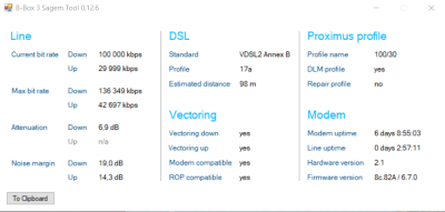

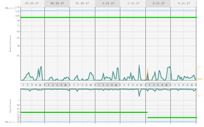

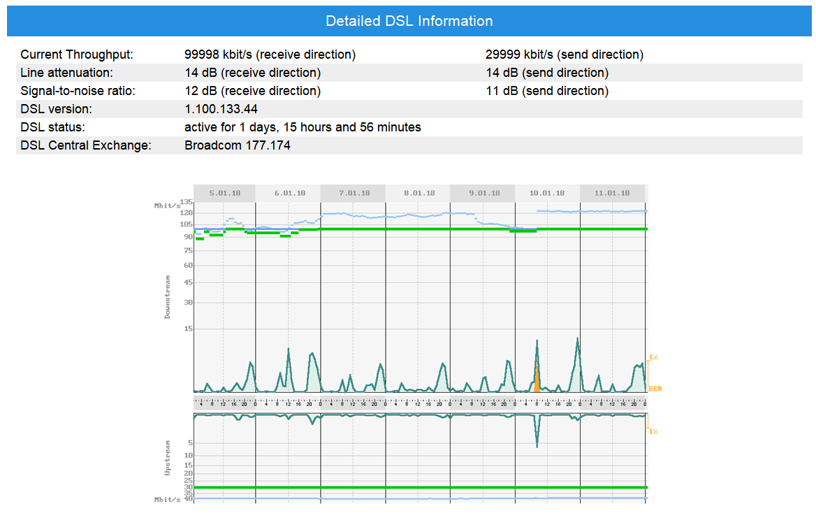

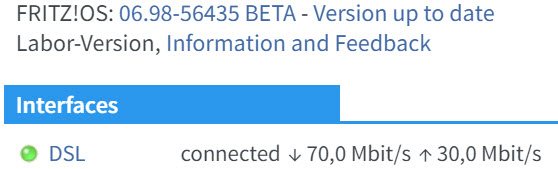

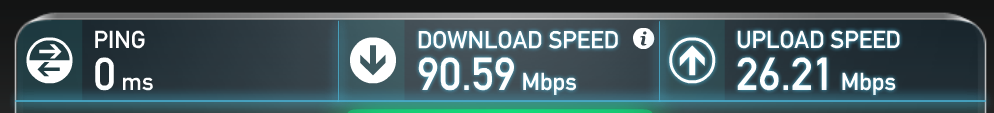

Na een TBF en een weekje wachten is mijn upload ook gestegen naar 30Mbit :-D
FB-DSL
FB-DSL
FB-Week
FB-Week
Speedtest.net
Speedtest.net

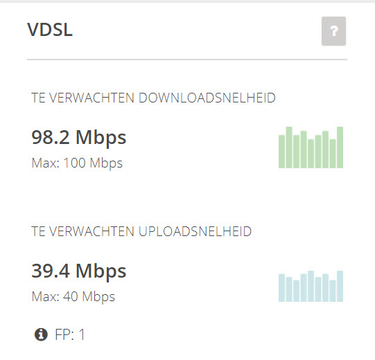

gunmaster
Berichten: 828
Bedankt: 74 keer

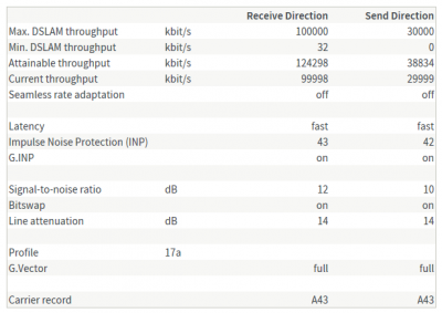

Bij mij eveneens een upgrade naar 100/30 na een TBF :beerchug:
Hopelijk zit de 40 er ook nog in
Dit had ik vroeger zonder vectoring, mist toch niet zijn effect zo te zien!

FRITZ.Box_7490_LabBETA.en-de-es-it-fr-pl.113.06.98-56435
FRITZ!OS: FRITZ!OS: FRITZ.Box_7490_LabBETA.en-de-es-it-fr-pl.113.06.98-56435 (oeps, da's misschien mijn fout een beta versie te gebruiken?)
lijntest:
Berichten: 19017
Bedankt: 3907 keer
Recent bedankt: 12 keer
De waarden die je hierboven gedeeld hebt, tonen duidelijk dat je geen vectoring profiel hebt gekregen.
Het 30/10 profiel is het non-vectoring profiel voor zone 1.
De Rop waarop je aangesloten bent ondersteunt vectoring. Het provisioning profiel dat je had moeten krijgen is 70/30. Daarna kan DLM je verhogen naar max.100/40
Als je een approved modem gebruikt, met een approved vfsl2 driver, dan kan je een nieuwe TBF starten in een poging om vectoring te activeren?
Berichten: 6484
Bedankt: 427 keer
Net 'Use previous DSL version' aangevinkt.
Terug manueel TBF starten of via edpnet helpdesk?
gn reactie op ticket van edpnet (ook maar 1u30 na vraag, en mss. op de achtergrond), maar toch al vectoring profiel. :-D
Berichten: 19017
Bedankt: 3907 keer
Indien je 100% zeker bent dat je het correcte lijn nummer hebt, kan je het zelf doen.
Het lijn nummer is niet hetzelfde als het EDPNET VoIP nummer.
Anders via de EDPNET helpdesk.
[EDIT]
Gezien je nu op 70/30 staat, ben je nu toch op het vectoring basisprofiel geraakt :-) .
Een TBF heeft nu geen zin (werkt alleen vertragend), gewoon afwachten!
Ik zie dat je intussen een Firrmware upgrade hebt gedaan?
Wat zeggen de "Line properties" nu (max attainable) ?
