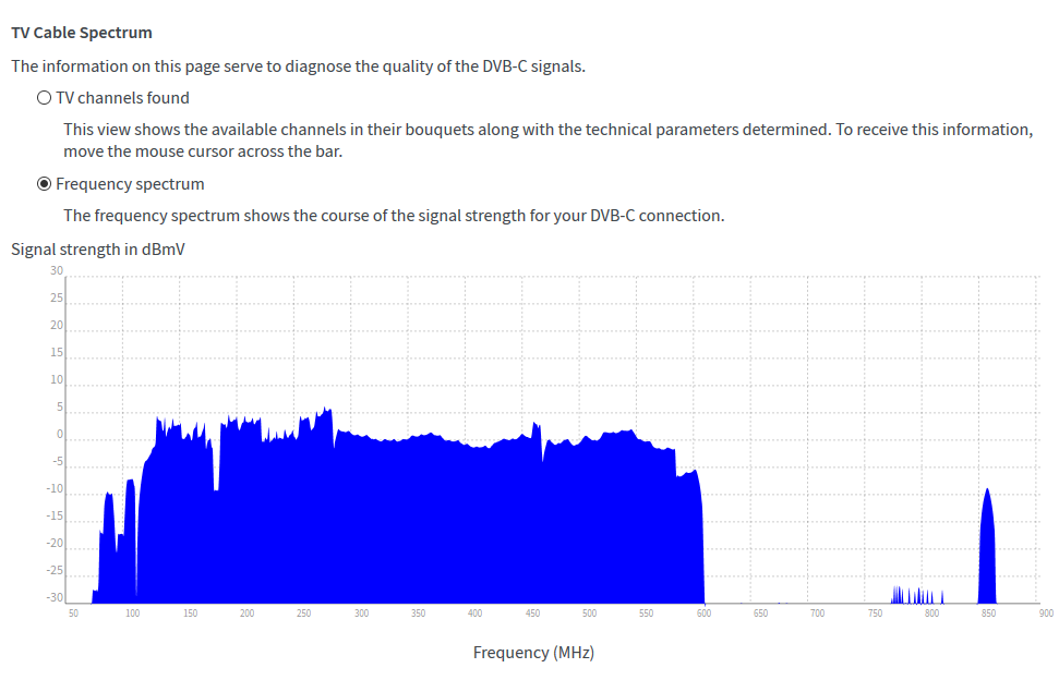

Enkele grafiekjes (ter info)philippe_d schreef:Maar het leuke is dat ik ook een frequentiespectrum kan zien (signaalsterkte van de hele frequentieband), en voor ieder DVB-C kanaal ook de SNR.
