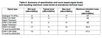

Koop je dan een meettoestel dat je de CNR kan tonen en monitor het signaal zelf hé.riji schreef:Ik waardeer jullie antwoorden en het is zeker niet zo dat ik jullie niet geloof, maar op een forum met heel wat specialisten, klinken antwoorden in de zin van "als het niet goed is, wordt het verholpen" toch wat vreemd, dus geen objectieve cijferwaarden...
De minimum werkbare CNR voor 256 QAM is hier te vinden: http://www.etsi.org/deliver/etsi_ts/102 ... 10101p.pdf pagina 12

Ik heb het document even doorgenomen, maar dit gaat mijn petje ver te boven.xayana schreef: Koop je dan een meettoestel dat je de CNR kan tonen en monitor het signaal zelf hé.
Toch vraag ik mij af of deze tabel uit dit document geen bruikbare referentie is voor TN signaal beoordeling:

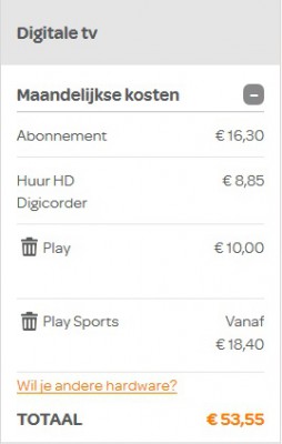

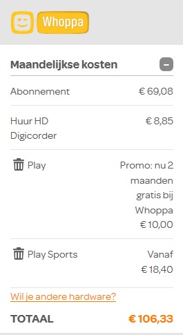

Geen idee waar jij je prijzen vandaan haalt maar ik kom niet aan die getallen hoor.
telenet whoppa + play en play sports €106,33: EDPnet newer and faster + telefonie = €35,95 + €10 = €45,95
Digitale TV + play + play sports bij telenet: €45,95 + €53,55 = €99,5
Kom nu dus zelfs enkele euro's goedkoper uit, of vergeet ik iets?
+ nog vergissing mijnerzijds: EDPnet Newer&Faster + Telephony Pack Plus = 49,94 (ipv 45,94)
dus TOTAAL EDPnet + TN met PLAY & PLAY SPORTS = 110,64 /maand (mits aankoop TN decoder).
Laatst gewijzigd door riji 17 sep 2016, 23:01, in totaal 1 gewijzigd.

Ik heb hier een "Fritz!DVB-C Repeater" in huis, dat is een apparaatje waarmee je DVB-C kanalen kan streamen op je LAN.
Heeft natuurlijk niet zoveel nut op een Telenet aansluiting, gezien je alleen niet-versleutelde zenders kan streamen
Maar het leuke is dat ik ook een frequentiespectrum kan zien (signaalsterkte van de hele frequentieband), en voor ieder DVB-C kanaal ook de SNR.
Voor DVB-C (met 256 QAM modulatie) worden volgende waarden gehanteerd:
Signaalsterkte:
- tussen -7 dBmV en +7 dBmV = goed signaal
kleiner dan - 7dBmv = zwak signaal
- 33 dB en hoger = goed (er is geen maximum, maar SNR waarden > 40dB worden zelden gemeten)
kleiner dan 30 dB = slecht
Een "slecht signaal" (lage signaalsterkte, lage SNR) heeft tot gevolg:
- - bij digitale TV: blokjes in het beeld (of helemaal geen beeld)
- bij data: lagere snelheden, verbindingsprobelemen, onderbrekeingen wegens packet errors, packet loss, constante packet re-transmissions.
Deze info kan ook worden afgelezen in iedere Docsis 3.0 modem, maar gezien Telenet de toegang tot de modem webinterface blokkeert, kan een gebruiker die waarden niet zien (misschien wel de Orange modem)?
Misschien is deze info ook voorhanden in sommige TV toestellen met DVB-C aan boord?
