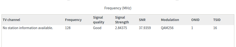

Om je nog extra te informeren heb ik het kwaliteitscertificaat van mijn installatie opgezocht en daar staat netjes gedrukt wat de marge is tussen de waarden:
Bij 'modemlevels' zie je RX, dat tussen -4 en +15 dBmV moet zijn, bij mij was dit 7 dBmV. TX moest tussen 28 en 47 liggen, bij mij was dit 35,7 dBmV, SNR moet hoger zijn dan 34 dB, bij mij was dit 38,9. Een paar cijfertjes meer of minder zal echt niets aan de kwaliteit van je signaal veranderen!
Idem voor tv:
Signaalkwaliteit moet hoger zijn van 90%, bij mij is dit altijd en overal 100%, stel dat daar 99% staat, dan zal jij daar NIETS van merken.
Signaalsterkte moet tussen -8dBmV en +15dBmV zijn en de S/N-ratio moet hoger dan >34 dB zijn. Deze waarden zijn continu door jou zelf op te vragen.
Nu kan jij nog weken aan zelfstudie doen om al deze materie te begrijpen, het zal NIETS veranderen aan je gebruikservaring.

Het is precies om dit soort exacte waarden dat ik bij het opstarten van deze discussie gevraagd heb, met een advies welke cijfers staan voor goed en heel goed... maar ik begrijp er al lang niets meer van.Amazor schreef:....
Idem voor tv:
Signaalsterkte moet tussen -8dBmV en +15dBmV zijn en de S/N-ratio moet hoger dan >34 dB zijn. Deze waarden zijn continu door jou zelf op te vragen....
