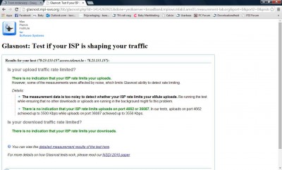

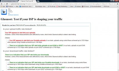

Het is geen poort-probleem, anders zou de FIFA online game gewoon niet opstarten.
Het is een lag-probleem. Hoogstwaarschijnlijk door te traag P2P-verkeer over UDP-poort 3659.
Dus installeer eens de Java-plugin via http://java.com
en doe de P2P-tests BitTorrent, eMule, Gnutella op http://glasnost.mpi-sws.org/bb/glasnost.php
Dan zal je misschien kunnen vaststellen dat Telenet P2P-protocollen vertraagt. Ook onbekende protocollen op basis van P2P-communicatie worden vertraagd!

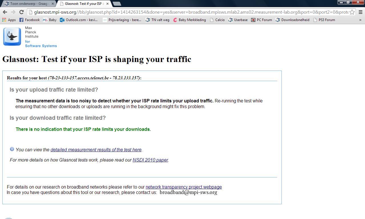

Maar ik zal voor de zekerheid wel even de test doen via http://glasnost.mpi-sws.org/bb/glasnost.php
KevinBodson
Berichten: 96
Lid geworden op: 12 okt 2014, 20:16
Bij deze de testen

raf1 schreef:en doe de P2P-tests BitTorrent, eMule, Gnutella op http://glasnost.mpi-sws.org/bb/glasnost.php
En wat heeft torrent verkeer met FIFA te maken... je leest dat twee gamers elkaar connecteren (ja zoals iedere applicatie op internet wel doet) en besluit daaruit dat de Telenet traffic shaper hieruit besluit dat het dan maar P2P verkeer is.
Mij lijkt dat je nogal kort door de bocht gaat...
Berichten: 6191
Bedankt: 1960 keer
r2504 schreef: je leest dat twee gamers elkaar connecteren (ja zoals iedere applicatie op internet wel doet) en besluit daaruit dat de Telenet traffic shaper hieruit besluit dat het dan maar P2P verkeer is.
Het is een sterk vermoeden, het gaat hier wel degelijk over P2P-verkeer over verschillende UDP-poorten naar meerdere peers én de EA-server tegelijk. En neen, dat doet zeker niet elke applicatie op internet! Dat lijkt zelfs heel sterk op wat Bittorrent doet met hun trackers en peers.
Ondertussen kan je in de Glasnost-test nakijken dat sommige P2P-uploads amper 25 kbps halen over het Telenet-netwerk. De Telenet-shaper is dus duidelijk actief op de verschillende P2P-protocollen.
Mijn sterk vermoeden blijft dus zeker overeind, het is mogelijk dat het FIFA-protocol op dezelfde manier wordt geshapet en dat zou de trage gameplay kunnen verklaren.
Ik kan wel besluiten dat het zeer raadzaam is om eens met FIFA 15 en de PS3 op een VDSL2-verbinding via Proximus/Scarlet/EDPnet te spelen terwijl de broer via een Telenet-verbinding speelt. Daarna beide ervaringen hier neerschrijven en we weten meteen hoe laat het is.
