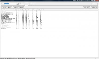

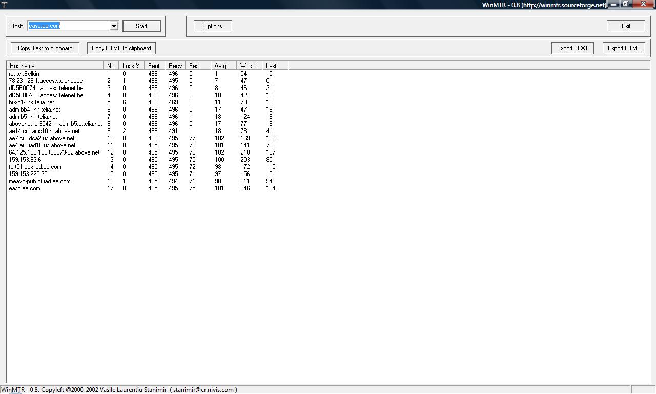

Laat winmtr eens lopen op één van de game server's ip gedurende 10 minuten en post je resultaten.

Goztow schreef:Laat winmtr eens lopen op één van de game server's ip gedurende 10 minuten en post je resultaten.
Sub Zero
Berichten: 6181
Locatie: Herzele
Bedankt: 121 keer
Ik denk dat je daar het probleem al ziet hoor: 't zijn US servers met een slechtste resultaat van 346ms. Kun je nergens Europese servers selecteren ofzo? Staat je PS3 ingesteld voor de US? 't Zou me sterk verbazen dat ze geen EU servers zouden hebben.
