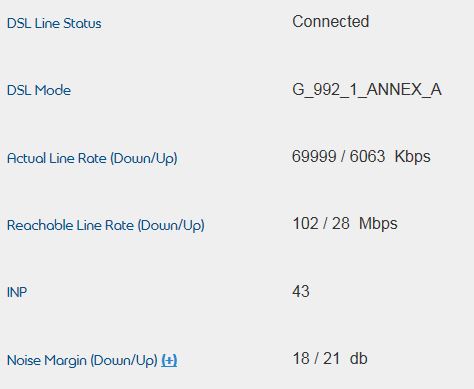

Vectoring lijkt nu actief te staan op mijn ROP en lijn :lol:
zie bijlage :wink:

jackho
Berichten: 4333
Bedankt: 279 keer
proficiat, en dit op de dag van de klant, mooi cadeautje :wink:
Berichten: 2810
Bedankt: 247 keer
Dat zijn mooie getallen, 90 / 25 zou ik wel zien zitten :-).
stevos
Berichten: 142
Lid geworden op: 04 okt 2002, 20:52
Locatie: Mortsel
Bedankt: 8 keer
Misschien nog even vermelden dat ik hiervoor op 60/6 stond, maar had slecht 6.1 dB training margin dus ben er goed op vooruit gegaan ;-)
