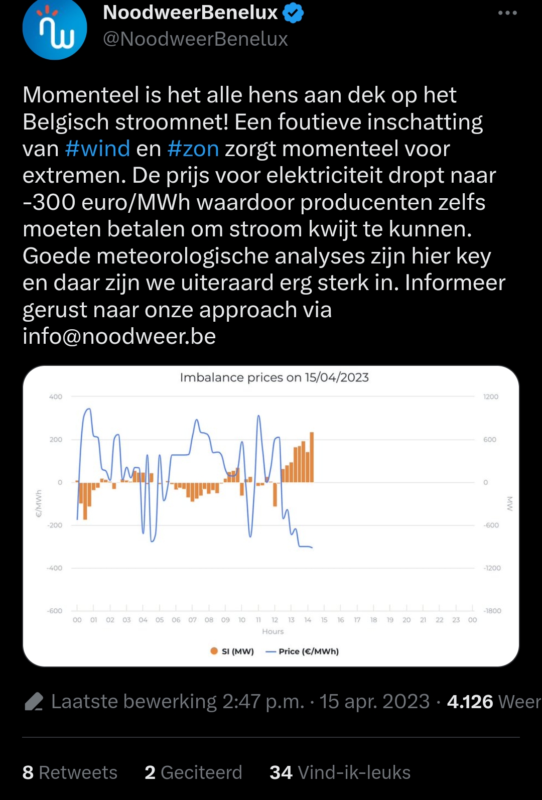

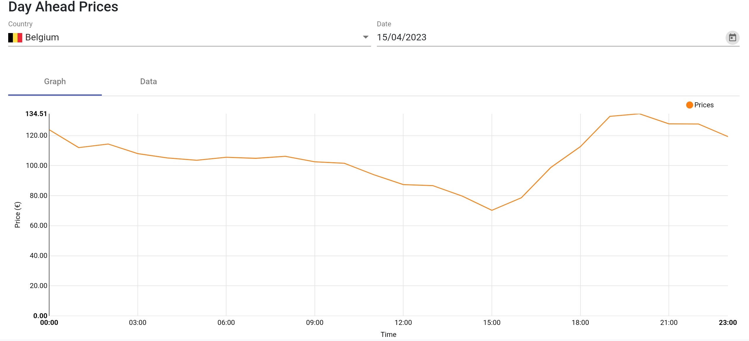

Momenteel blijkbaar negatieve stroomprijzen door verkeerde inschatting van het weer. Het blijkt te zonnig en te winderig. Hopelijk zijn die interconnects naar Duitsland al in orde

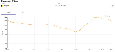

Ik volg even niet.
Waar zie jij negatieve stroomprijzen*?
En wat is er in tegenspraak met lage elektriciteitsprijzen en veel zon en wind? En dit zijn dan nog de prijzen voor de naakte energiecomponent. All in zijn ze dus al helemaal niet negatief. Daar mag je nog een 8-9 cent/kWh bijtellen en kom je all in op een laagste uurprijs van 15,7 cent/kWh en dat maar voor één uur.
- Berichten: 6834
- Uitgedeelde bedankjes: 798 keer
- Bedankt: 351 keer
- Recent bedankt: 9 keer
Ah, nu ben ik mee.
Het imbalance (boete)tarief per kwartier voor de door Elia aangeduide evenwichtsverantwoordelijken.
Consumenten en prosumenten kunnen daar niet op handelen.

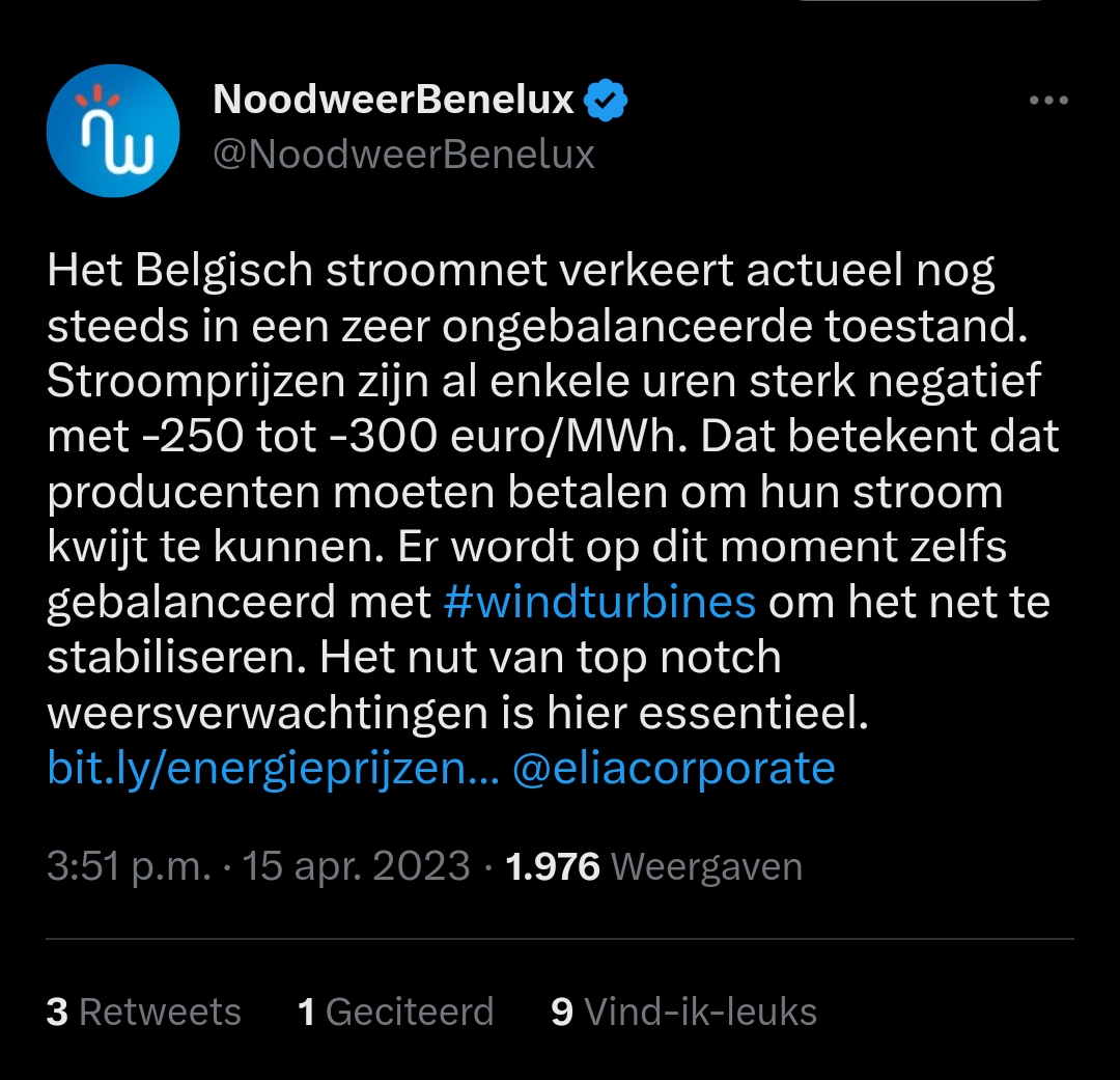

We hebben het al dikwijls aangehaald en het wordt nu weer duidelijk bewezen.
Het probleem met alles te willen produceren met HE is de grote weersafhankelijkheid.

Probleem?
Het lijkt me dat het systeem van de evenwichtsverantwoordelijken vooralsnog gewerkt heeft.
Gelukkig kan men HE, in tegenstelling tot nucleair, wel deels afschakelen
Toch nergens opgevangen dat het net is uitgevallen.
Gelukkig dat een deel van het weggevallen van de productie van de uitgeschakelde kerncentrales voor een deel kunnen opgevangen worden door schaalbare HE.
Of had je liever gehad dat het allemaal vervangen zou worden door gas- en kolencentrales?
En het "probleem" van alles te willen opvangen met HE (of voor mijn part de combinatie van HE en veilige en betaalbare kernenergie die nog tijdig gebouwd kan worden) in tijden van tekorten en overschotten kan eveneens opgelost worden door voldoende en tijdig te investering in buffering. Maar als men weigert een kring te sluiten moet men ook niet verwonderd zijn dat het af en toe vierkant draait.
Hier waren er heden in elk geval al geen overschotten noch nood aan sturen productie richting net. Alle dagproductie (88% van de max. dagelijkse productiecapaciteit in optimale omstandigheden) die niet direct verbruikt kon worden eerst netjes opgeslagen in stationaire accuopslag, nadien deels in de mobiele accuopslag. De waterbuffer is er vandaag zelfs niet aan te pas gekomen. Nog ruim marge genoeg dus.
