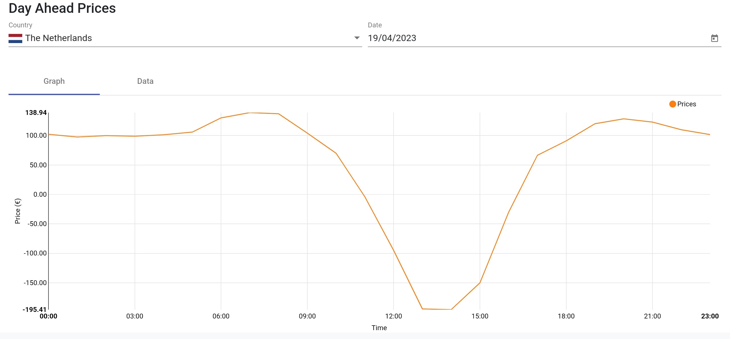

woutervh
- Berichten: 2841
- Bedankt: 218 keer
Momenteel blijkbaar negatieve stroomprijzen door verkeerde inschatting van het weer. Het blijkt te zonnig en te winderig. Hopelijk zijn die interconnects naar Duitsland al in orde

Ik volg even niet.
Waar zie jij negatieve stroomprijzen*?
En wat is er in tegenspraak met lage elektriciteitsprijzen en veel zon en wind? En dit zijn dan nog de prijzen voor de naakte energiecomponent. All in zijn ze dus al helemaal niet negatief. Daar mag je nog een 8-9 cent/kWh bijtellen en kom je all in op een laagste uurprijs van 15,7 cent/kWh en dat maar voor één uur.

Ah, nu ben ik mee.
Het imbalance (boete)tarief per kwartier voor de door Elia aangeduide evenwichtsverantwoordelijken.
Consumenten en prosumenten kunnen daar niet op handelen.

Het is maar wat je goedkoop noemt.
Morgen gaat de kWh prijs voor consumenten in NL (het land met maar één werkende kerncentrale maar dubbel zoveel PV dan in BE) een paar uur onder nul. All in - 8 cent/kwh.
In België voor afname (all in) niet onder de +3 cent/kWh.
In België nog altijd vijf werkende kerncentrales= nucelair 5 versus1 - prijs +3 - minus 8.
