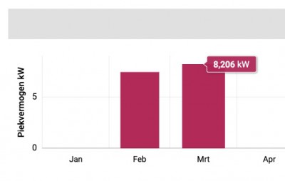

Ter info, vanaf vandaag zijn ook piekvermogens per maand te bekijken op Mijn Fluvius.
In theorie met een batterij die 5kW kan geven zou ik ze dus allemaal kunnen vermijden. Pure theorie natuurlijk want dat kan enkel als ze vol is.

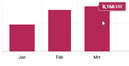

Mmm, vreemd, want zelf checken gaf in februari 2 pieken van 9 en 10.
2021-04-20 10_16_16-Window.png (5.33 KiB) 1995 keer bekeken
Dus toch niet gans de berekening die ik zou verwachten.
