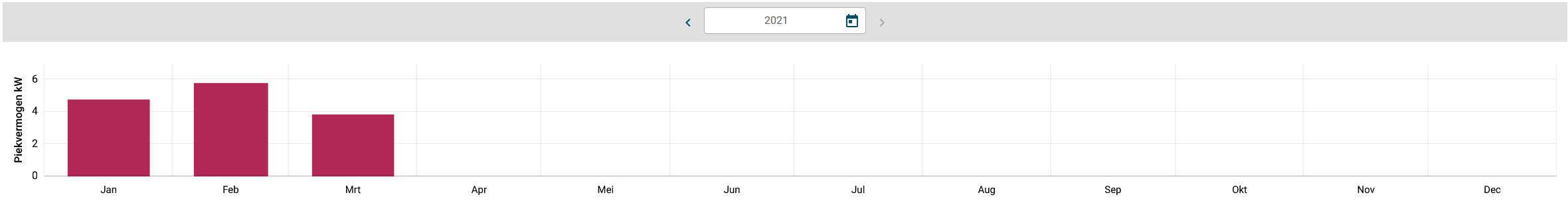

Ter info, vanaf vandaag zijn ook piekvermogens per maand te bekijken op Mijn Fluvius.
In theorie met een batterij die 5kW kan geven zou ik ze dus allemaal kunnen vermijden. Pure theorie natuurlijk want dat kan enkel als ze vol is.

Vandaar pure theorie ;) Als ik naar mijn kwartierpieken kijk is het wel telkens eens 1 piekje en verder niks er voor of erna.
Ze zeggen allemaal wel dat je de batterij via hun app op opladen kunt zetten, maar manueel is dat maar een gedoe natuurlijk, dat doe je dan 2 dagen en daarna niet meer. Geen idee of er al met enige inteligentie zijn (de omvormer dan eerder, de batterij is maar een batterij).

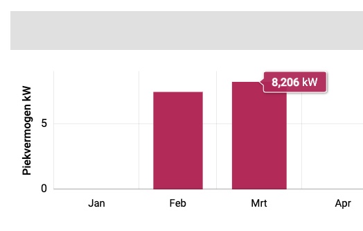

Mmm, vreemd, want zelf checken gaf in februari 2 pieken van 9 en 10.
2021-04-20 10_16_16-Window.png (5.33 KiB) 2356 keer bekeken
Dus toch niet gans de berekening die ik zou verwachten.
