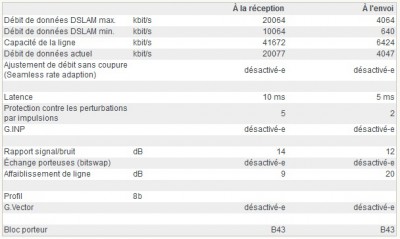

silencer, ik zit in dezelfde situatie als jij. Mijn profiel is aangepast van 30/2 naar (na lijntest) 30/6, om daarna (+-2 dagen later) weer te veranderen naar 20/6. Geen verandering meer sinds dan. Volgens mij kan mijn lijn nog wel wat meer aan?

Je kan dit versnellen door de TBF te lanceren, dan wordt je profiel verhoogd van 8d naar 17a (20/6) en begint het DLM process opnieuw (tot max 50/6).tonym schreef:Zelfs voor zone 2 is het nog niet overal veranderd.
Zit hier in zone 2 nog altijd ook te wachten op beter dan 30/2.
10.100/576 is inderdaad een repair profiel voor de 12/1 lijnen.DrDentz schreef:Na eindelijk een jaar stabiel te zitten op 12/1 (https://userbase.be/forum/viewtopic.php?t=40730#p539523), heb ik nu sinds een week toch wel de volgende waarden:
Ik vermoed ook door de nieuwe DLM-profielen, maar een repairprofiel lijkt me niet de bedoeling hiervan?Code: Selecteer alles
download upload Line: 10072 kbps 552 kbps Modem max: 17508 kbps n/a Estimated! Calculated max: 14374 kbps 3011 kbps Estimated!
Als er werkelijk niets gewijzigd is aan de binnen installatie (vb aansluiting voor een telefoon), en alles is conform voor VDSL2, dan moet je Proximus bellen. Er kan een ander probleem zijn.
In ideale omstandigheden kan jouw snelheid verhogen tot 16.5/3 16.5/4 (max DLM profiel voor een 12/1 lijn).
Je kan eventueel eens proberen met het 0800 nummer, dan wordt je lijn terug gezet op 12/1

Volgens mij is het gedrag van de lijntest inderdaad veranderd. Ik ben na een lijntest ook niet teruggevallen van 30/6 naar 20/6 (zone 2 provisioning profiel), maar wél na verscheidene modemswaps (wat er eveneens bekend voor staat een TBF te triggeren).
- Berichten: 19087
- Bedankt: 3932 keer
- Recent bedankt: 13 keer
Het ziet er naar uit.
Maar eigenlijk was die test origineel alleen bedoeld om uit een repair profiel te geraken (nadat je eventuele stubs of andere oorzaken hebt verwijderd) ...
Ziet er goed uit na de lijntest:
14,5/4 of hoger zal precies niet mogelijk zijn, maar nu is mijn upload tenminste weer verdubbeld.
