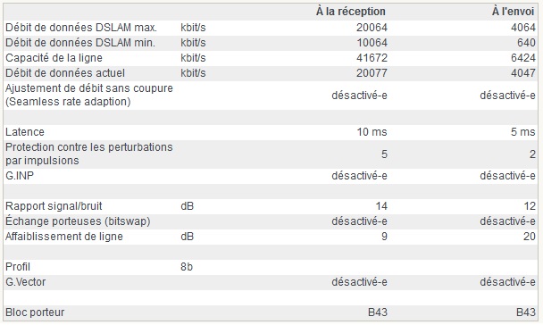

Kan er een technieker kijken of ik terug gezet kan worden op 30/6 ?
Verkregen na het bellen naar de lijntest, enkele weken terug (aantal aanpassingen gedaan en uiteraard teruggevallen op lager profiel door de aanpassingen).

silencer, ik zit in dezelfde situatie als jij. Mijn profiel is aangepast van 30/2 naar (na lijntest) 30/6, om daarna (+-2 dagen later) weer te veranderen naar 20/6. Geen verandering meer sinds dan. Volgens mij kan mijn lijn nog wel wat meer aan?

Ja mag sturen, maar mensen wees wijs de 0800 gebruiken tot je en Stub heb opgelost(9mbit profiel), en dan er afblijven want je krijgt geen dlm profiel door test na test te starten
Na eindelijk een jaar stabiel te zitten op 12/1 (https://userbase.be/forum/viewtopic.php?t=40730#p539523), heb ik nu sinds een week toch wel de volgende waarden:
Ik vermoed ook door de nieuwe DLM-profielen, maar een repairprofiel lijkt me niet de bedoeling hiervan?

Je kan dit versnellen door de TBF te lanceren, dan wordt je profiel verhoogd van 8d naar 17a (20/6) en begint het DLM process opnieuw (tot max 50/6).tonym schreef:Zelfs voor zone 2 is het nog niet overal veranderd.
Zit hier in zone 2 nog altijd ook te wachten op beter dan 30/2.
10.100/576 is inderdaad een repair profiel voor de 12/1 lijnen.DrDentz schreef:Na eindelijk een jaar stabiel te zitten op 12/1 (https://userbase.be/forum/viewtopic.php?t=40730#p539523), heb ik nu sinds een week toch wel de volgende waarden:
Ik vermoed ook door de nieuwe DLM-profielen, maar een repairprofiel lijkt me niet de bedoeling hiervan?Code: Selecteer alles
download upload Line: 10072 kbps 552 kbps Modem max: 17508 kbps n/a Estimated! Calculated max: 14374 kbps 3011 kbps Estimated!
Als er werkelijk niets gewijzigd is aan de binnen installatie (vb aansluiting voor een telefoon), en alles is conform voor VDSL2, dan moet je Proximus bellen. Er kan een ander probleem zijn.
In ideale omstandigheden kan jouw snelheid verhogen tot 16.5/3 16.5/4 (max DLM profiel voor een 12/1 lijn).
Je kan eventueel eens proberen met het 0800 nummer, dan wordt je lijn terug gezet op 12/1

Idd je valt niet meer terug naar je provisioneringsprofiel, enkel als je de test te vaak start of als de modem te vaak verbinding verliest.Petervanakelyen schreef:Volgens mij is het gedrag van de lijntest inderdaad veranderd. Ik ben na een lijntest ook niet teruggevallen van 30/6 naar 20/6 (zone 2 provisioning profiel).

Ik heb nog wat bijgevraagd..
Volgens Proximus zit ik
- 205 meter weg van een KVD en
- 250 meter weg van een ander KVD.
- 1016 meter weg van een LDC
Volgens de tool 860 meter.. En ook al zit ik volgens Proximus <400 meter weg is de snelheid niet veranderd. Kan er dus van uitgaan dat die KVD's naast mij hier in Edegem geen vectoring aan hebben?
Na Lijntest zit er well wat verandering in..
PRE-LIJNTEST
POST-LIJNTEST
Ik verwacht toch well dat DLM binnen de week hier iets aan veranderd dus
[Mod Edt] discussie verplaatst naar DLM Topic (gaat niet over de modem tool)
PRE-LIJNTEST
B-Box 3 Sagem Tool v0.7
Downstream current bit rate: 25,061 kbps
Upstream current bit rate: 2,045 kbps
Downstream max bit rate: 38,366 kbps
Upstream max bit rate: 2,045 kbps
Downstream attenuation: 20.2 dB
Upstream attenuation: 0.0 dB
Downstream noise margin: 14.5 dB
Upstream noise margin: 0.0 dB
DSL standard: VDSL2
VDSL2 profile: 8d
Vectoring: No
Proximus profile: LP720
DLM: Yes
Repair: No
Distance (experimental): 860 m
Downstream max bit rate: 38,306 kbps
Upstream max bit rate: 5,960 kbps
Upstream noise margin: 16.6 dB
DSL standard: VDSL2
VDSL2 profile: 8d
Vectoring: No
DLM: Yes
Repair: No
