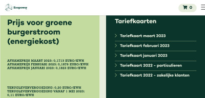

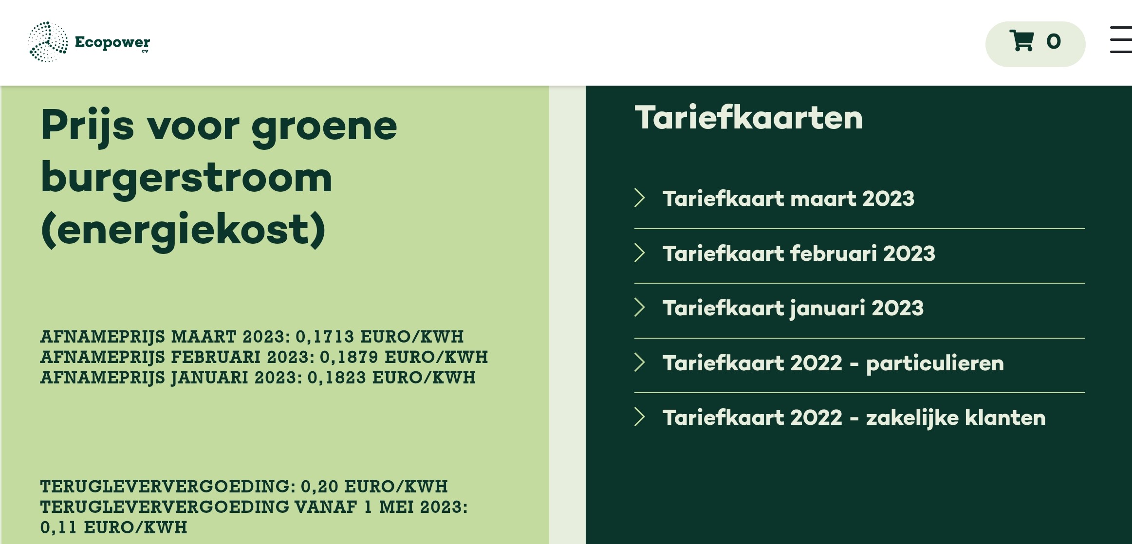

Ecopower geeft vandaag 20 cent tot mei.
Daarna wordt het ook 11 cent
Laat je niet opjutten door den ivo.
Wat ivo post klopt enkel op zijn ivobees… :lol:
Zoals die 20 cent bvb, zijn uitleg klopt vandaag, maar binnen enkele dagen niet meer…

duizend schreef: 26 apr 2023, 21:11 Ecopower geeft vandaag 20 cent tot mei.
Die uitleg en prijs gaat al op voor de laatste zes maanden. Dus al veel langer dan vandaag.
Vanaf 1mei wordt het 11 cent (en zakt de afnameprijs voor de energiecomponent trouwens ook met 3 cent).

duizend schreef: 27 apr 2023, 18:51 Dus weer een TL, DR post met als resultaat terugleververgoeding van voortaan 0,11 ipv 0,2 gedurende enkele maanden :angel:
Ja en wat is je probleem?
Om de TVT te berekenen hou je de afgelopen zes maanden rekening met 28/20.
Vanaf mei hou je rekening met X/11 voor de tijd dat dit geldig is.
Enz.
Trouwens nog altijd een beter contract dan 40/9.
Lijkt me realistischer en vooral correcter dan gedurende 15-20 jaar met 40/0 te rekenen zonder rekening te houden met omzettingsverliezen, systeemverbruiksverliezen, stilstandsverliezen, batterijdegradatie, verbruikersprofiel,.....
Wanneer je met "op zijn Ivobees" bedoelt dat een correcte berekening op basis van echte cijfers boven buikgevoel en "inschattingen" gaat waarbij de laatste rekenmethode vooral tot doel heeft je virtueel rijk te rekenen en de echte kost van een investering niet onder ogen te moeten komen heb je uiteraard gelijk.
Ik wil anders je de berekening 27/11 ook nog eens op een presenteerblaadje geven hoor. Dat zal ook niet beneden de 10 jaar resulteren. :-)
Gemiddelde terugleververgoeding: 11 cent.
Gemiddelde afnameprijs: 27 cent.
Misgelopen injectievergoeding: 1200 X 11 = 132 €.
Winst uit accu: 1000 x 27 : 270 €.
Netto winst: 138 €.
Het duurt dan 39,9 jaar voor je break even bent. 8)

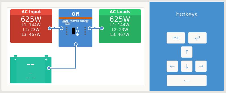

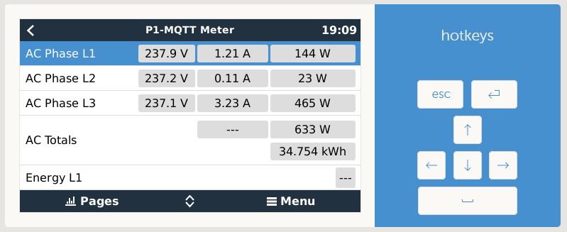

Ondertussen VenusOs op een RPi gezet (dat ging zeer vlot).
https://github.com/freakent/dbus-mqtt-d ... -and-Setup geïnstalleerd (ook zonder problemen).
Even mijn config aanpassen van ESPHome (Victron controller heeft zijn eigen MQTT-broker, jeej, kan dus onafhankelijk van HA instance werken).
En klaar, DSMR P1 meter staat te blinken op het Victron systeem :)
Ik kan dus waarschijnlijk een paar 100 euro (en gerommel in de elektrische kast) in de pocket houden als ik een Victron systeem zou bestellen.
Enige dat ik niet heb zijn de totaalstroom (al kan ik daar wel een som van de andere zetten) en de energiestromen per fase... maar ik denk niet dat ESS dat nodig heeft.
:banana:

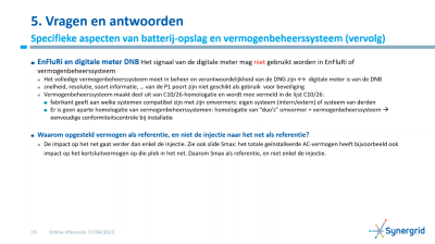

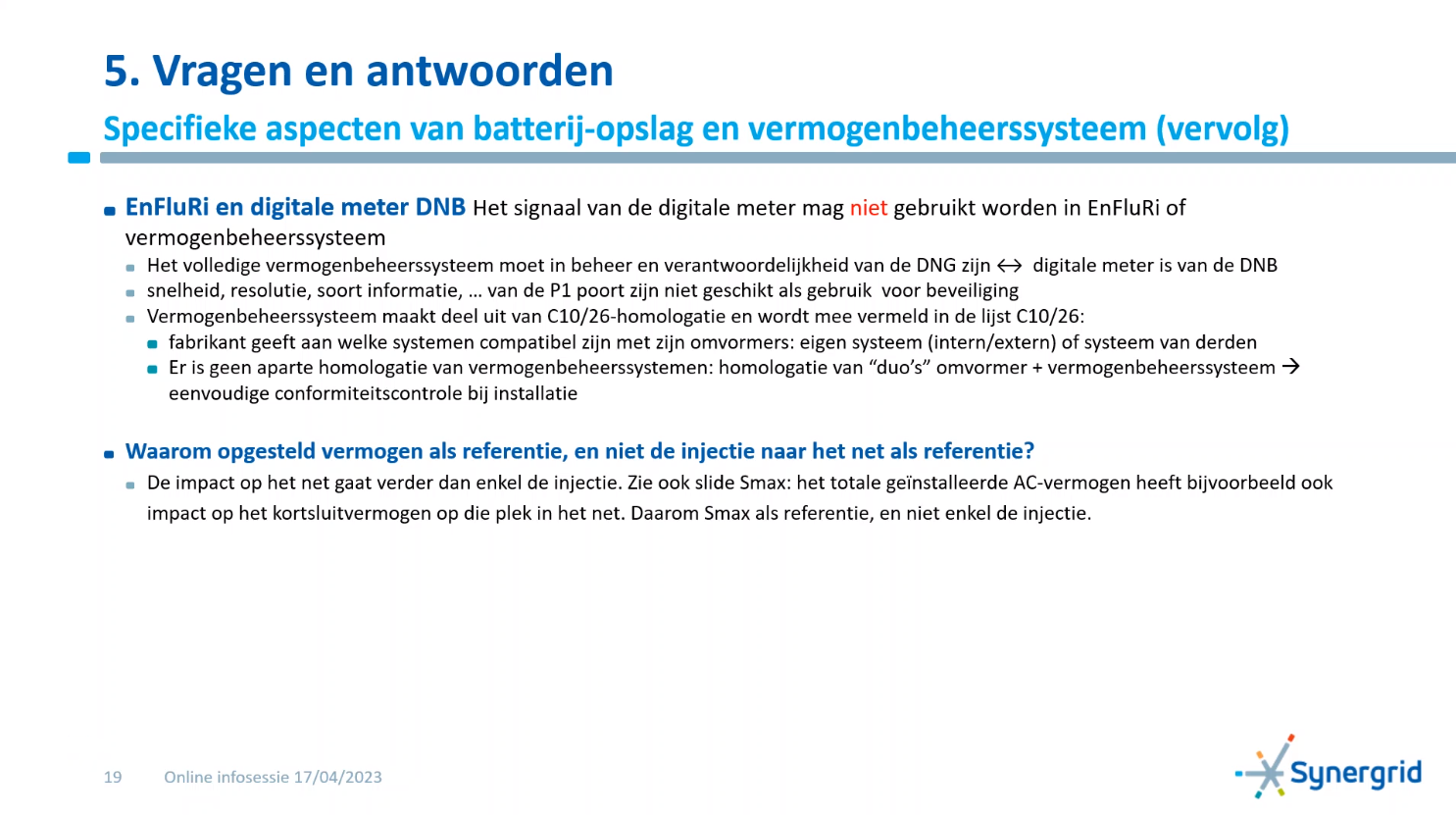

NuKeM schreef: 03 mei 2023, 13:00 Klopt, volgens Synergrid is enkel de CT-klem geldig. Maar, het gros van de installaties (zeker met 3-fasen en één omvormer) zullen een EM24 of andere gebruiken, welke dus niet volgens de norm is (waarschijnlijk omdat het geld kost elke meter te certificeren heeft Victron of de invoerder ervan enkel de CT-klem laten ‘homologeren’).
Op zich waarschijnlijk niets mis met andere methoden.
Inderdaad, er is geen aparte homologatie van "vermogenbeheerssystemen": het is het "duo" (omvormer + vermogenbeheerssysteem) dat gehomologeerd is.
Het is zelfs expliciet verboden om het signaal van de DM (P1 poort) hiervoor te gebruiken

NuKeM schreef: 04 mei 2023, 07:05 Maar kom, Fluvius verkoopt o.a. zijn digitale meters met P1 poort om zo slim te kunnen sturen:
https://www.fluvius.be/nl/veelgestelde- ... tale-meter
Beide poorten zijn geschikt voor gedetailleerde verzameling van consumentengegevens en "intelligente" besturing van huishoudelijke apparaten.
Slim sturen van huishoudelijke apparaten is natuurlijk wel toegelaten, daar dient het voor :-) .
Wat niet toegelaten is, is het gebruik van de P1 poort voor vermogensbeheersystemen (= beperken injectie tot het max. vermogen van de ZP omvormer) ...
  • Hiervoor heb je een "gehomologeerde" EnFluRi sensor nodig.
  • En een "verklaring op eer" van de installateur dat deze goed ingesteld is.
Voorbeeld: je hebt een ZP omvormer van 8kW, en een retrofit batterijomvormer die 5kW kan leveren.
Hoewel je theoretisch tot 10kW kan gaan (op 3-fase net), mag je maximaal 8kW injecteren (= gekeurd vermogen van de PV omvormer).
In dit geval moet jouw vermogensbeheersysteem (op basis van de goedgekeurde EnFluRi sensor) ingesteld staan op max. 8kW injectie.

philippe_d schreef: 04 mei 2023, 09:40 Wat niet toegelaten is, is het gebruik van de P1 poort voor vermogensbeheersystemen (= beperken injectie tot het max. vermogen van de ZP omvormer) ...
Ik begrijp de letter van 'wet' en denk mij (indien de batterij er komt) alsnog een EM24 ofzo te zetten (die trouwens ook niet goedgekeurd is, maar waar installateurs geen probleem mee hebben en ze de verantwoordelijkheid sowieso wel dragen).
Het zijn allemaal maar meettoestellen, de EM24, de CT-klem, de digitale meter met P1. Dat op zich is geen vermogensbeheersysteem, dat zit in de Victron software/firmware. Zolang de meter goede data doorstuurt is er geen probleem (en daar mag wat marge op zitten gezien de gebruikte klemmen), een MID-meter bv zou goed zijn? De digitale meter is dat, enkel voor de kWh-metingen natuurlijk. Blijkbaar zijn die Power/Voltage/Current metingen niet betrouwbaar? Ik betwijfel het en anders heeft Fluvius zijn werk imo niet goed gedaan. Het interval van 1s is trouwens ook voldoende, er zijn meters die Victron ondersteunt die meerdere seconden tussen refreshes hebben.
En laat ons eerlijk zijn, als er een meter is die ik vertrouw of op dewelke ik een vermogensbeheersystemen zou steunen in deze, dan is het wel die digitale meter. Het is gewoon wat bureaucratie en het lijken mij eigenlijk wat onzinnige regels. Al zal er binnen Synergrid vast wel een lijvig document zijn die dat tegen zal spreken ;) Er werken daar ook wel mensen met meer kennis van zaken dan ik.
Maar, ik zou er persoonlijk geen graten in zien de P1 poort te gebruiken! Het ergste dat er kan gebeuren is dat de metingen fout binnen komen en je systeem teveel energie opneemt of afgeeft. Dat is iets wat in principe met elke meter kan gebeuren (en die kans is klein, tenzij de installateur de klem omgekeerd of op de verkeerde fase steekt ;) ).

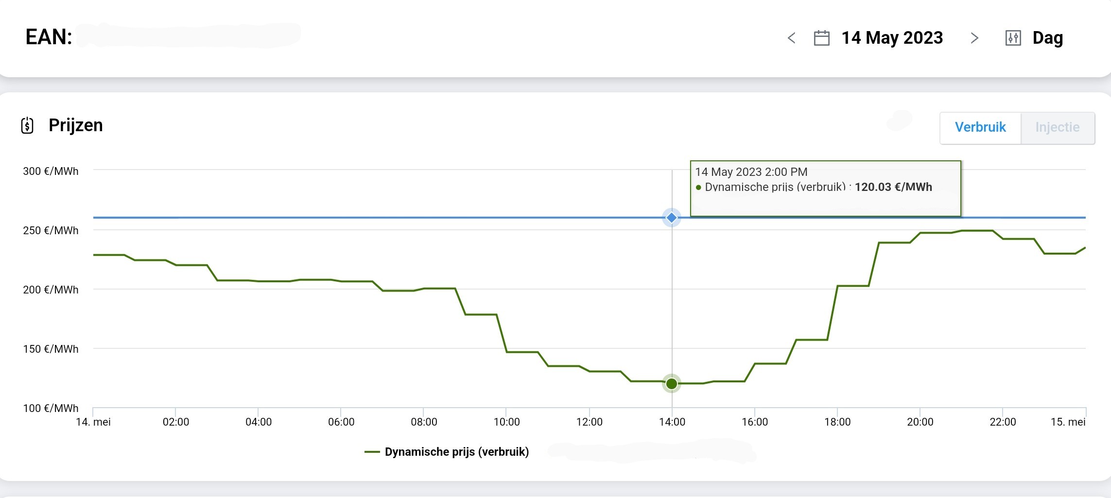

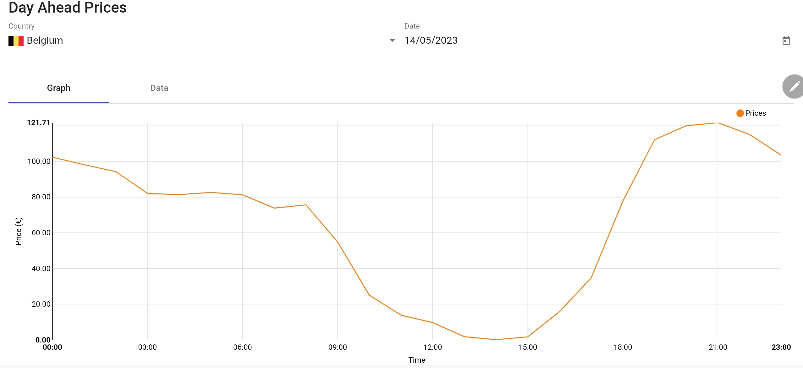

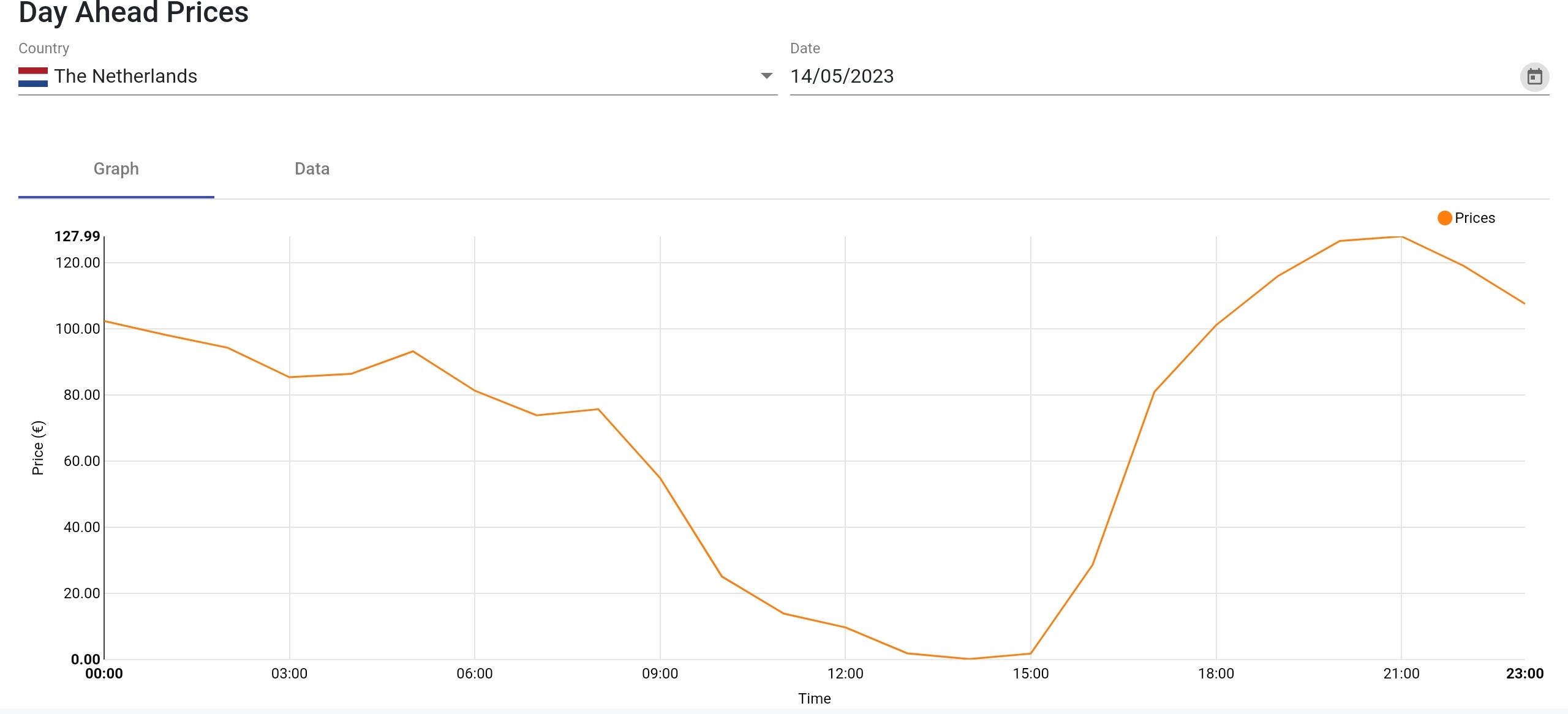

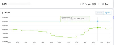

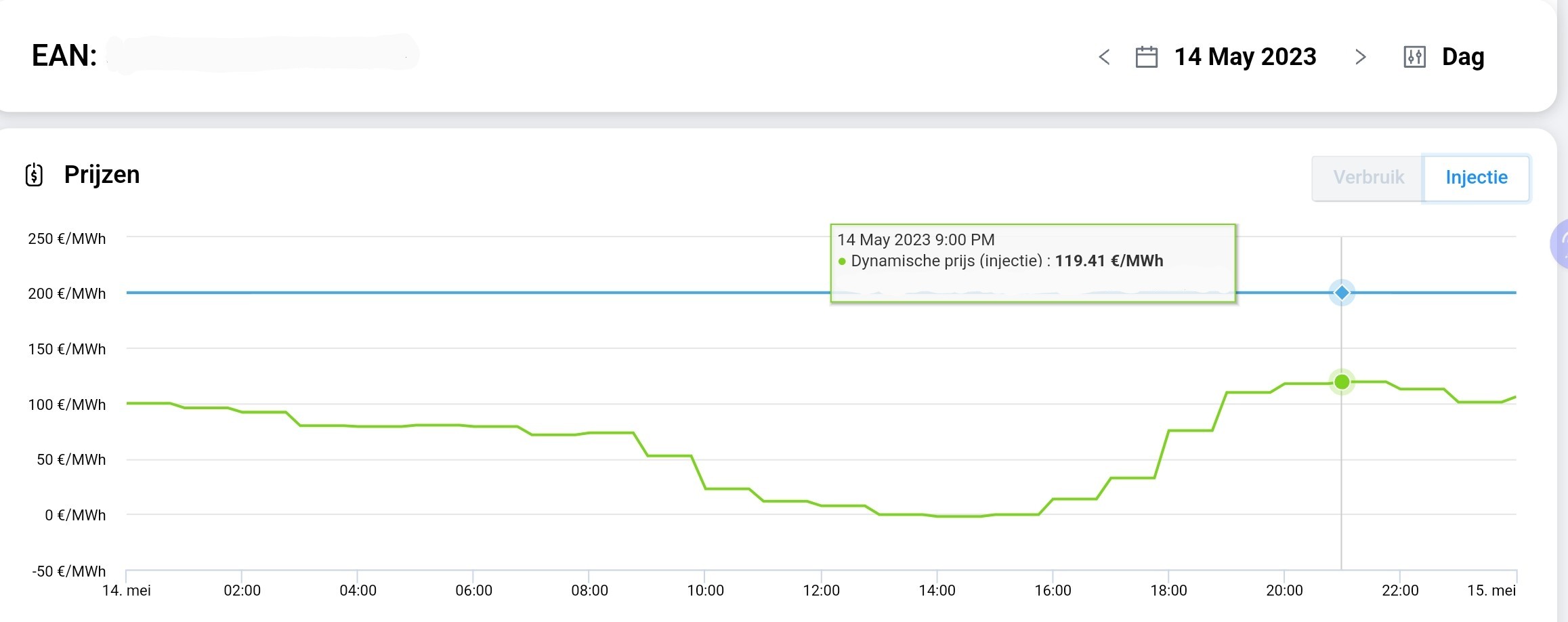

NuKeM schreef: 15 mei 2023, 14:24 Hij heeft blijkbaar daaraan gekoppeld een Victron met Pylontech batterijen setup.
De situatie in Nederland is natuurlijk anders, maar ik vind zijn besparingen en terugverdientijd respectievelijk erg hoog en laag. Zou zijn berekeningen wel eens willen zien :|
In Nederland liggen de stroomkosten van een vast contract - mede door de invoering van het prijsplafond - doorgaans hoger dan hier. Hoe hoger de stroomkosten hoe vlugger een batterij is terug te verdienen.
In Nederland kan je, in tegenstelling tot Vlaanderen, ook met een batterij en een dynamisch contract de belastingen salderen. Dat wil zeggen dat je op het goedkoopste uur x kWh afneemt tegen het laagste tarief + kosten maar ook dat je vervolgens op het duurste uur deze tegen het hoogste tarief injecteert + de kosten recupereert. In de praktijk komt het er op neer dat je dan effectief bijna handelt met de naakte energieprijs op de espotmarkt.
Hier kan dat niet omdat bij een lage uurprijs de kosten die daarmee gepaard gaan veel hoger zijn dan de naakte stroompprijs en dat je bij verkoop alleen de naakte stroomprijs krijgt en de kosten niet kan recupereren.
Moest dat er hier ook zo aan toegaan was een accu uiteraard in no time terugverdiend.
Gisteren had je dan vanaf 14:00 uur stroom kunnen inkopen aan bijna 0 c€ en omstreeks 20:00 uur terug op het net zetten aan 12 cent/kWh.

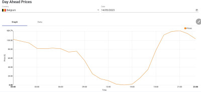

In Vlaanderen, door de kosten, kon je op die uren zelfs de kosten er niet uithalen.
Komen in Vlaanderen dan nog de extra kosten van het capaciteitstarief erbij. Lage en hoge prijzen op de spotmarkt duren relatief gezien (op het geheel van 24 uur) maar kort (een uur tot een paar uur). Dat betekent dat je op korte tijd veel kWh moet kunnen binnenhalen en terug injecteren. Wat telkens een groter vermogen vraagt en bij afname dus een extra kost aan capaciteitstarief genereert (indien je dat dagelijks zou doen wel weer te relativeren over één kost per maand). Dat houdt dat uiteraard ook tegen. Daarom dat het ook beter is, zoals het voorstel in NL, om het capaciteitstarief niet 24/7 gelijk te houden maar mee te laten stijgen en dalen met de uren van te weinig vraag en te veel aanbod om de stabilisatie van het net mee te stimuleren en niet in de feiten tegen te werken.

De vraag is of het voor ons in België nuttig zal zijn (=opbrengen). Ga jij overstappen op dynamisch tarief?
Victron had onlangs ook peak shaving in hun software gestoken, helaas enkel toepasbaar kant critical loads :(

NuKeM schreef: 26 sep 2023, 19:50 De vraag is of het voor ons in België nuttig zal zijn (=opbrengen). Ga jij overstappen op dynamisch tarief?
Of het voor België nuttig zal zijn hangt af in welk gewest je woont (het is immers een gewestmaterie en geen federale, de modaliteiten verschillen dus per gewest) en welk energiecontract je hebt afgesloten en wat het verschil voor dat energiecontract is tussen een variabel en een dynamisch contract.
Zelf ga ik voorlopig niet overstappen omdat bij mijn verbruikersprofiel heden een variabel contract (bij Ecopower) financieel meer dan twee keer zo voordelig is dan een dynamisch contract (o.a. wegens de lagere TLV bij een dynamisch contract - meestal over de middag, de aangerekende vaste kosten voor een dynamisch contract - nul vaste kosten bij een variabel contract, de fee gevraagd door de energieleverancier - bijtelling bij afname/aftrek bij injectie, de relatief hoge overheadkosten bij afname, persoonlijk meer netinjectie dan netafname, een dynamisch contract bij Ecopower minstens voor één jaar moet vastgelegd worden - dus geen wisseling tussen periodes mogelijk, enz.... ).
Maar ik kan me wel voorstellen dat een ander verbruikersprofiel (bv. veel gebruik maken van laadpaal en/of deze kosten zelf moeten betalen) een energiecontract met een minder gunstige verhouding tussen afnamekost en TLV, ander verbruikersprofiel zoals minder teruglevering tussen 10;00 en 14:00 uur aan een relatief hoge vaste TLV, tijdstip dat dynamische TLV bijna niets voorstelt, enz... tot een andere conclusie kan leiden.
Maar wat nu nog niet van toepassing is kan in de (nabije) toekomst uiteraard altijd veranderen waardoor het plots wel voordeliger wordt. En dan is het handig dat je onmiddellijk kan overschakelen ipv nog op zoek moet gaan hoe het precies kan. Je kan nu ook al voor het eigen profiel het verschil tussen gewoon ESS en dynamisch ESS opvolgen (net zoals ik al meer dan een jaar het verschil, bij mijn huidig verbruikersprofiel, opvolg tussen Ecopower variabel en Ecopower dynamisch. Deed ik dat niet zou ik ook niet op basis van gedetailleerde data kunnen besluiten wat het meest voordelige was.

Dit weekend was het zover, de batterij werd geïnstalleerd.
Nog niet veel kunnen doen, maar wel al enkele testen en config aanpassingen. Hieronder wat aantekeningen voor het archief of voor anderen.
RS485 van ET112 energiemeter over ethernet is zeer eenvoudig met twee "PUSR TCP232-304 RS485 to TCP/IP Serial Device Server" modules. Enkel wat basis instellingen (baudrate op 9600 zetten op beide, de ene server de andere client op de juiste poorten) en klaar. Geen Zigbee modules nodig dus :)
Als je een 3-fase aansluiting hebt en een van de PV-installaties staat niet op L1, dan kies je best voor een ET340 voor die installatie denk ik, pas achteraf ondervonden. Dan kloppen enkele fase-load waarden van de AC-load weergave beter (maar de statistieken lijken achteraf wel goed ook als je ET112 gebruikt). Dit omdat de installatie ook denkt dat die PV-installatie op L1 zit, terwijl dat niet zo is.
Frequency shifting van de Victron is nodig met ESS als er aan de critical loads kant zonnepanelen zitten. Dit moet je correct instellen bij het configureren van de MultiPlus. Om een of andere reden gebruikt iedereen (ook mijn installateur en mensen online) uit Europa de default settings hiervoor, namelijk:
Maar, Synergrid en de Europese norm spreken duidelijk van andere waardes:
pagina 76 -> https://www.synergrid.be/images/downloa ... kst-nl.pdf
Ik heb de waarden dus respectievelijk ingesteld op 50.20, 51.48 en 51.50 Hz
Met de default waarden (die van de screenshot dus) vliegt de PV-omvormer (in mijn geval, een Huawei Sun2000) er direct uit bij het wegvallen van de grid (netzijde Victron Multiplus) en moet dan opnieuw initialiseren. En, als de batterij vol is gaat de frequentie zo hoog (hoger dan 51.5Hz) dat de omvormer in de fout schiet en afvalt. Dan, na een tijdje als de Victron de frequentie terug laag genoeg zet, gaat hij terug aan en herbegint het scenario (PV laadt Bat bij, bat vol, te hoge frequentie en daarna harde uitval). Ik zie wel duidelijk dat de omvormer het vermogen verlaagt, dus ergens werkt het wel, maar niet optimaal.
Dus zelf de ESS-settings aangepast naar de genoemde frequenties hierboven en ook in de Huawei onder de Installer account de "Cutoff power of overfrequency derating" van 48% naar 0% gezet. De overige settings in de Huawei staan zoals de norm het voorschrijft, namelijk vanaf 50.2Hz begint de omvormer zijn vermogen te verlagen tot 51.5Hz waar het (afhankelijk van de setting hierboven) 48% of 0% wordt van het op dat moment beschikbare vermogen.
Door de setting op 0% te zetten laat ik dmv de frequency shift tussen 50.2 en 51.48Hz dus toe het PV-vermogen tussen max en bijna 0W te regelen. Dit trouwens zonder de norm te schenden.
Direct getest ook bij volle batterij en dat werkt al een zonnetje! Geen Fronius nodig om dat super fijn te regelen (wel het nadeel van de verhoogde frequentie, maar kom)! Ik val in herhaling, maar het werkt echt zeer goed. Als de batterij vol is stop de frequentie op 51.48Hz, blijft daar hangen en levert de PV-omvormer nog maar 5W, perfect dus. Geen harde uitval meer en als bonus gaat de omvormer ook niet meer in de fout/uit bij wegvallen van het net waarna hij moet herinitialiseren, wat tijd kost. Als ik dan een last inschakel, zakt de frequentie tot op een niveau dat de PV-omvormer al het gevraagde vermogen kan leveren. En, als de last wegvalt stijgt de frequentie terug, perfect dus.
Met andere woorden, ik ben voorlopig heel tevreden. Maar, ga het nog wel eens verder testen tegen de volgende zomer bij grotere PV-vermogens.
Een ding heeft de Multiplus duidelijk niet graag. Ik had een heatgun (iets als een haardroger) en als ik die op half vermogen zet (900W ofzo) dan trilt en gromt de Multiplus zeer pijnlijk (bij vol vermogen niet). Hij gaat niet in de fout, maar gezond klinkt het niet. Het is een gekend fenomeen. Na de keuring eens kijken of hij dat ook doet als ik bv. mijn inductievuur in huis gebruik ofzo (waarschijnlijk niet).
In ieder geval, hij maakt ook anders best wel wat lawaai. Ik ben blij dat hij buiten mijn huis staat :)
