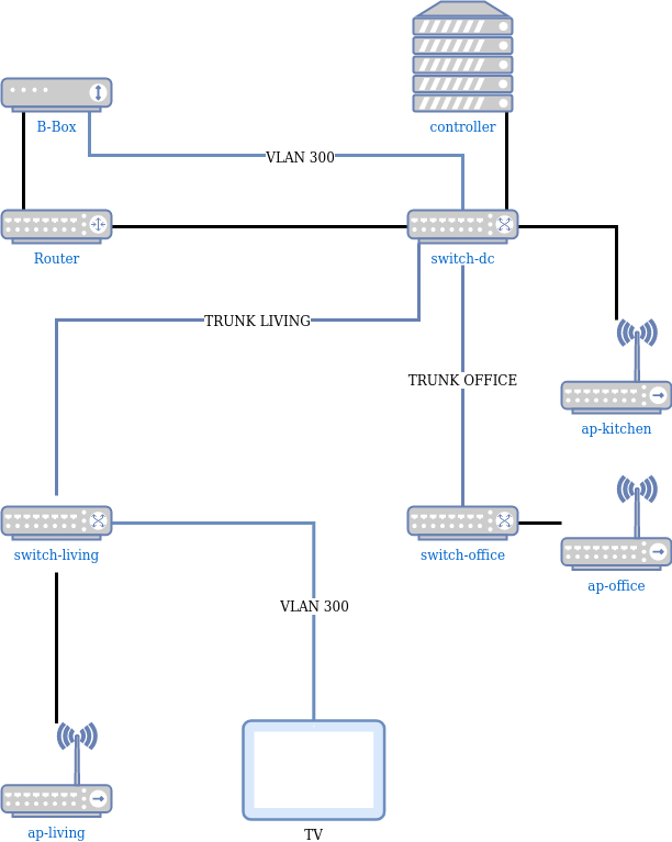

Kan dit niet werken? BBox behouden en de router in onderstaand voorbeeld is dan je Fritz!Box?
https://www.helptux.be/2020/02/15/proximus-tv-ubiquiti/
