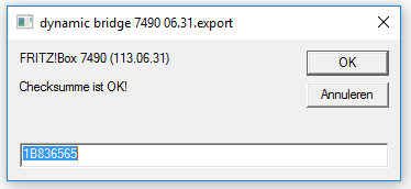

Stap 4: Configuratie laadbaar maken voor FritzBox.
  • Omdat we de configuratie aangepast hebben, is het controlegetal niet meer juist en zal de FritzBox dit bestand niet aanvaarden.
    Vroeger kon men dit eenvoudig oplossen door "NoChecks=yes" toe te voegen aan de configuratie, maar dat is helaas niet meer mogelijk.
    We moeten dus zelf het controlegetal genereren.
    Zelf heb ik een Raspberry Pi draaien en heb ik hiervoor een perl scriptje en is dit een fluitje van een cent dan.
    Volgens mij kan je perl ook op je computer installeren, maar er zullen vast wel eenvoudigere alternatieven bestaan.
    https://github.com/echtgelb/FritzTools/ ... /exportsum
    https://www.perl.org/
    Spijtig genoeg is dit het lastigste om jullie daarbij te helpen, google is geen vies woord :wink:
    **** END OF EXPORT 0123456789ABCDEF ****

Misschien heeft het gebrek aan reactie te maken met dat dit subforum veel minder bekeken wordt? Ikzelf kom hier ook amper, het was heel toevallig dat ik eens kwam piepen en dit topic zag.
Anyway, ik heb het al succesvol uitgevoerd op mijn 7490. Ik heb dit programmatje gebruikt om de checksum te herberekenen. De hele operatie was poepsimpel.
Voorlopig lijkt het probleemloos te werken. Bedankt! :beerchug:

Dag philippe,
Het checksum gedeelte lukt me niet.
Ik krijg het venster voor de checksum, hij toont me de vorhandene checksumme 27EA4DE2.
Hij geeft in het invul venster het volgende weer: Korrekte checksumme D632439B
Wanneer ik op ok klik heb ik het gevoel dat hij het niet opslaat. (datum + tijd van het bestand veranderd niet).
Wanneer ik het opnieuw open geef hij hetzelfde weer.
Doe ik iets mis ?
Alvast bedankt
Michel
honda4life
Berichten: 6217
Locatie: 127.0.0.1
Bedankt: 394 keer
Je moet met kladblok je checksum vervangen door de nieuwe.
In uw geval: 27EA4DE2 naar D632439B en bewaren.
De volgende stap gebruik je het scriptje nog eens, zo kan je controleren of je het goed gedaan hebt.

Perfect lijkt te werken internet + proximus tv over 1 powerline netwerk.
