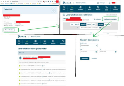

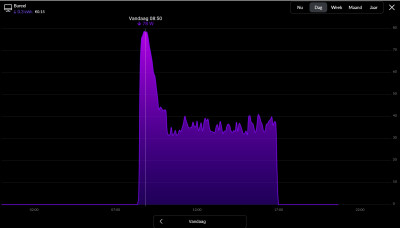

Piekverbruik van de laatste 4 maanden bekeken via My Fluvius (12 à 15kW), ik viel bijna achterover :|
Zou het opladen van een EV hiervan de schuldige zijn ?
/knip/
Laatst gewijzigd door lacer 16 jan 2023, 20:26, in totaal 2 gewijzigd.
Berichten: 6915
Uitgedeelde bedankjes: 802 keer
Bedankt: 355 keer
Tja, de enige die deze vraag echt kan beantwoorden ben jijzelf.
Bekijk gewoon op welk kwartier de hoogste maandpiek werd veroorzaakt en vergelijk dat met wat je toen (EV laden aan ? kW) aan het doen was wat die piek heeft veroorzaakt.
Iemand anders gaat dat van op afstand en zonder verdere gegevens niet kunnen beantwoorden.
En als dat verooraakt wordt door de laadpaal rij je dan dagelijks zoveel km en ben je met de auto zo weinig uren thuis dat driefase laden noodzakelijk is?
Berichten: 3390
Bedankt: 202 keer
Had er niet bijgezegd dat dit bij mijn zoon thuis was, op de DM meter zelf kijken had hij nog niet gedaan.
Ik wacht nog even af wat voor een maandpiek er al is opgebouwd.
Eerlijk gezegd, ik verschiet toch een beetje van die hoge pieken.
Laatst gewijzigd door lacer 16 jan 2023, 20:27, in totaal 1 gewijzigd.

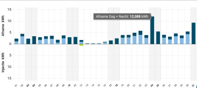

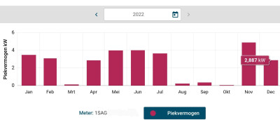

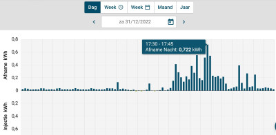

Iedereen met een DM kan de maandpiek al meer dan een jaar opvolgen op Mijn Fluvius (of vanaf de datum dat men een werkende DM heeft) en via dezelfde site (wanneer men zelf al geen bijkomende meetapp heeft) zien op welk tijdstip (kwartier) deze piek werd veroorzaakt.
Driefasen laden gebeurt aan max. 11 of 22 kW.
Piekverbruik => MijnFluvius/Toon piekvermogen/jaartal:
Dagpiek => MijnFluvius/Toon verbruik/Selecteer maand/Selecteer dag/Selecteer hoogste piek:
In de voorbeeldtabellen hieronder zie je dat de hoogste maandpiek in december 2022 2,877 kW was. Dat betekent een kwartierverbruik van 721,75 kWh. In de dagtabellen zie je dan dat dit veroorzaakt werd op 31/12/22 tussen 17:30 en 17:45 uur. Wat zelfs niet het hoogste dagverbruik was want dit was op 24/12/2022 (12,088 kWh). Maar die dag was de kwartierpiek lager dan deze van 31/12 zodat deze weerhouden werd als maandpiek.
Of je download gewoon de downloadtabellen van MijnFluvius, zet ze over op een rekenblad en selecteert ze daar van hoog naar laag.

Je moet al serieus telewerken om daarmee een vermogenspiek te veroorzaken.
Hier zit je met een dag telewerk ( 8 tot 12 uur) aan een totaal extra verbruik tussen de 300 en 500 Wh (1 tablet, 2 laptops en één breedbeeldmonitor en ev. ledverlichting). Daar veroorzaak je geen vermogenspieken mee.
Vandaag was dat bv. 340 Wh tussen 8:20 en 16:55 uur.

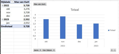

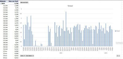

fluvius zijn grafiekjes zijn zeker niet slecht.
Wil je er meer mee doen: download inderdaad de kwartiertotalen & ga er je gang mee in excel.
een rudimentair voorbeeldje van draaitabellen/grafieken :-). Uitgevoerde acties op data 11/10/22 tot 15/01/23:
-filter dat je enkel afname hebt (injectie maakt niet uit voor capaciteitstarief)
-maak kolom bij waarin je de verbruikte kwh dat kwartier x 4 doet => zo krijg je de juiste kwh voor de piekberekening
-maak een draaitabel waarbij je de MAX waarde laat selecteren voor die....
maand =
dag
Of je wil gewoon visueel je verbruik zien per kwartier (op minder data: 1 tot 15 jan 2023 om het bekijkbaar te houden)

Kijk bv. naar mijn grafiek van de vermogenspieken over geheel 2022, dan kom je, zonder met iets rekening te houden, tot een gemiddelde maandpiek van 3,2 kW.
Hoe kom je aan die detailgegevens/kwartierlokalen? Ik kon een excelfile downloaden met enkel 1 gegeven/piek per maand.
lirec
Berichten: 843
Bedankt: 160 keer
Volg de pijlen op de screenshots.
Op voorwaarde natuurlijk dat je wel degelijk ook de kwartiertotalen gevraagd/geactiveerd hebt.
Bij mij veel aanvragen omdat deze ook gedeeld bij met energieid & luminus app
Berichten: 12974
Bedankt: 740 keer
Merci lirec voor deze zeer klare uitleg!
