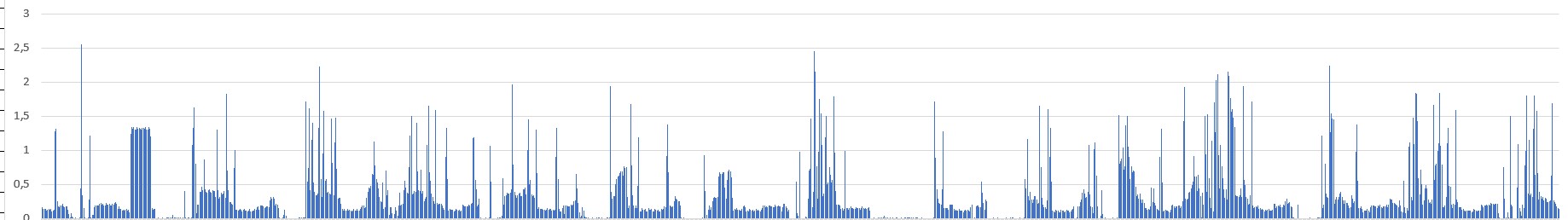

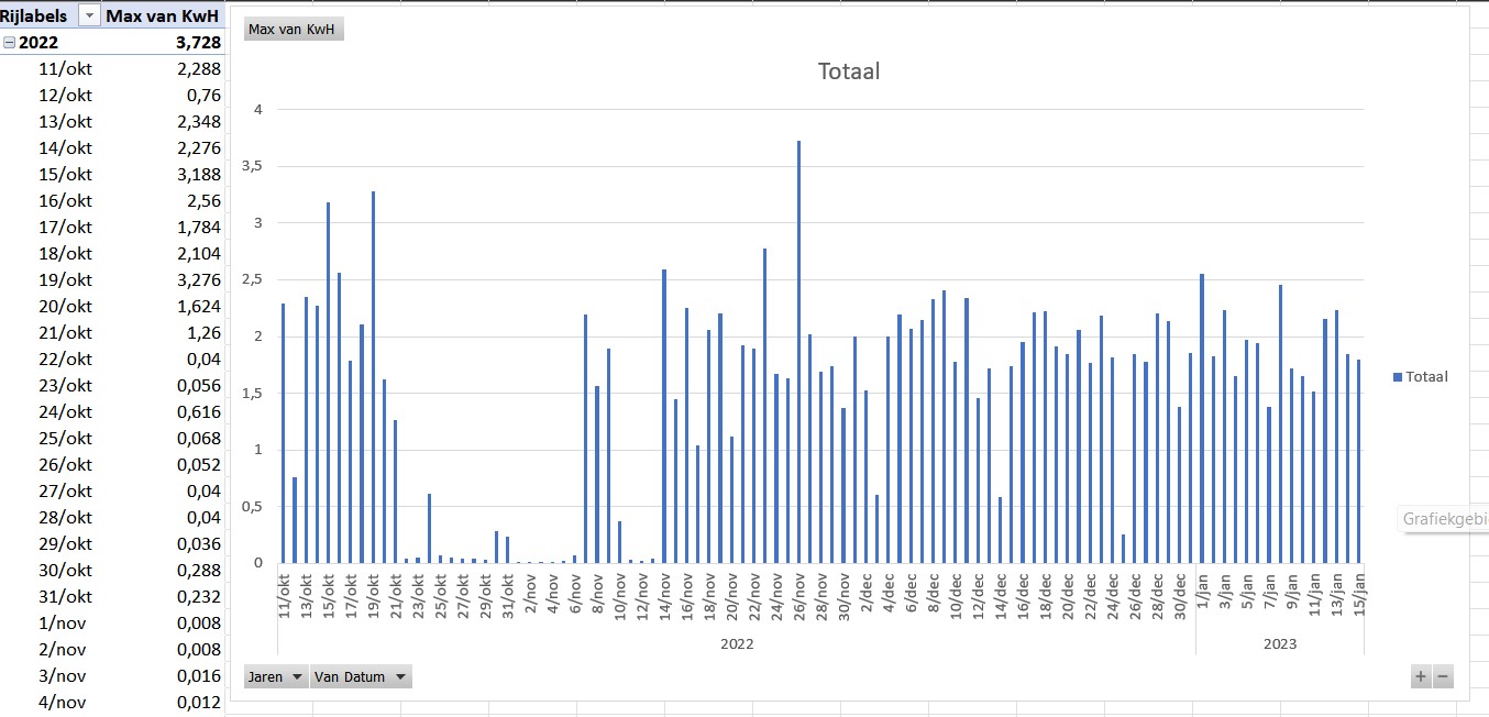

Piekverbruik van de laatste 4 maanden bekeken via My Fluvius (12 à 15kW), ik viel bijna achterover :|
Zou het opladen van een EV hiervan de schuldige zijn ?

Tja, de enige die deze vraag echt kan beantwoorden ben jijzelf.
Bekijk gewoon op welk kwartier de hoogste maandpiek werd veroorzaakt en vergelijk dat met wat je toen (EV laden aan ? kW) aan het doen was wat die piek heeft veroorzaakt.
Iemand anders gaat dat van op afstand en zonder verdere gegevens niet kunnen beantwoorden.
En als dat verooraakt wordt door de laadpaal rij je dan dagelijks zoveel km en ben je met de auto zo weinig uren thuis dat driefase laden noodzakelijk is?
Berichten: 3314
Uitgedeelde bedankjes: 170 keer
Bedankt: 197 keer
Had er niet bijgezegd dat dit bij mijn zoon thuis was, op de DM meter zelf kijken had hij nog niet gedaan.
Ik wacht nog even af wat voor een maandpiek er al is opgebouwd.
Eerlijk gezegd, ik verschiet toch een beetje van die hoge pieken.

Is redelijk veel, vier keer aan wat ik zit.
Hoe kan je zien welk kwartier verantwoordelijk was voor die piek? in Het rapport staat er niet veel meer dan in de grafiek.

fluvius zijn grafiekjes zijn zeker niet slecht.
Wil je er meer mee doen: download inderdaad de kwartiertotalen & ga er je gang mee in excel.
een rudimentair voorbeeldje van draaitabellen/grafieken :-). Uitgevoerde acties op data 11/10/22 tot 15/01/23:
-filter dat je enkel afname hebt (injectie maakt niet uit voor capaciteitstarief)
-maak kolom bij waarin je de verbruikte kwh dat kwartier x 4 doet => zo krijg je de juiste kwh voor de piekberekening
-maak een draaitabel waarbij je de MAX waarde laat selecteren voor die....
maand =
dag
Of je wil gewoon visueel je verbruik zien per kwartier (op minder data: 1 tot 15 jan 2023 om het bekijkbaar te houden)
Owja: mijn data is mogelijk wat atypisch wegens zonnepanelen + batterij, peakshaving staat daarop ook actief sinds december 2022 @2,5kw als test en aan 2,6kw sinds januari 2023 => vandaar ook dat ik geen pieken meer heb, boven de 2,5 a 2,6 kw;-)

lirec schreef: 17 jan 2023, 00:10 fluvius zijn grafiekjes zijn zeker niet slecht.
Hoe kom je aan die detailgegevens/kwartierlokalen? Ik kon een excelfile downloaden met enkel 1 gegeven/piek per maand.

Volg de pijlen op de screenshots.
Op voorwaarde natuurlijk dat je wel degelijk ook de kwartiertotalen gevraagd/geactiveerd hebt.
Bij mij veel aanvragen omdat deze ook gedeeld bij met energieid & luminus app

Merci lirec voor deze zeer klare uitleg!
In het weekend zie ik enkel nachtafname, dat ligt aan mijn contract met energieleverancier waarschijnlijk.
Max van KwH is de kolom die je maal 4 gedaan hebt veronderstel ik. Ik heb al jaren niet meer met draaitabellen gewerkt. Het overzicht per maand en dag krijg ik niet op de excelwereld :)
