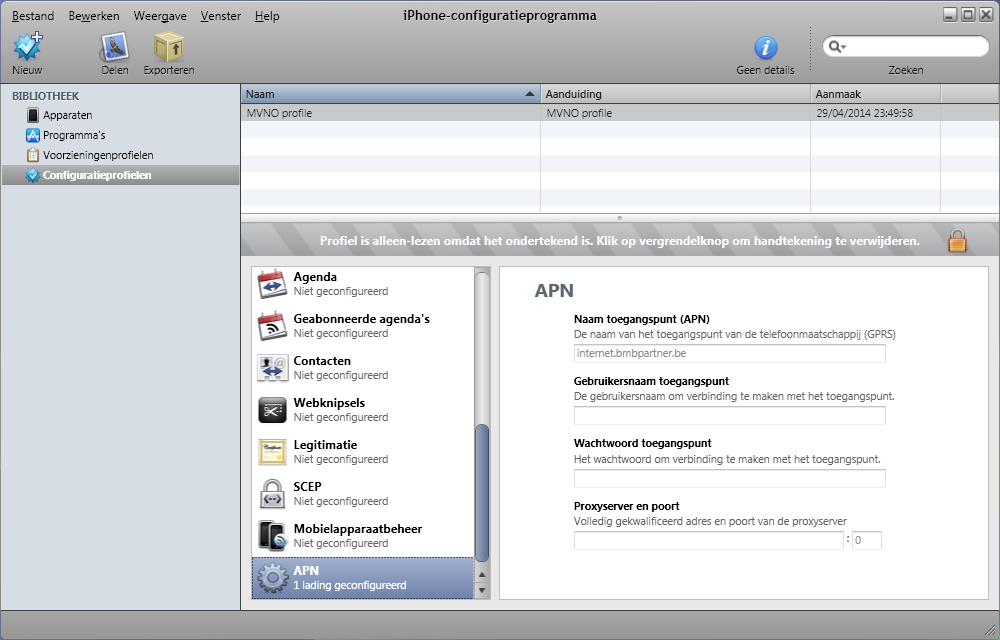

Scarlet heeft vandaag deze gepost voor de problemen :
http://www.proximus.be/partneriphone die doorstuurt naar :
http://www.belgacom.be/dms-static/6e6a2 ... bileconfig
Geen idee wat erin zit, gewoon vrijgave van de apn settings of de goede voor de mvno's.
nickz
Berichten: 1537
Bedankt: 221 keer
Dat is een configuratieprofiel met enkel de APN voor mobiel internet:
Configuratieprofielen kunnen geen APN-instellingen voor mms bevatten, dus dat blijft een probleem. Ik zou aan MVNO-klanten dus eerder aanraden om de carrier bundle van Proximus terug te verwijderen indien ze deze per ongeluk hebben geïnstalleerd. Zie 'Ongedaan maken' op pagina 3 van dit document: https://www.dropbox.com/s/0ycfdoe6r76as ... musLTE.pdf. Hiermee vervang je de Proximus carrier bundle door een bijna lege, niet ondertekende carrier bundle, die dan bij een herstart van het toestel automatisch wordt verwijderd, waarna je terug de generieke carrier bundle gebruikt (met aanpasbare APN-instellingen). Als het de eerste keer is dat je een carrier bundle manueel installeert via iTunes, moet je wel bij stap 2 beginnen i.p.v. stap 4.
Laatst gewijzigd door nickz 30 apr 2014, 00:02, in totaal 1 gewijzigd.
