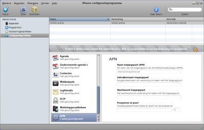

Heb een fix gevonden voor die Dommel iPhone carrier problemen...
download gewoon http://support.apple.com/kb/DL1465 de iphone configuration utility of the apple configurator om manueel een configuration file aan te maken voor dommel. (internet.bmbpartner.be)

Of verwijder de carrier bundle van Proximus gewoon terug, zie http://userbase.be/forum/viewtopic.php?p=545236#p545236

Scarlet heeft vandaag deze gepost voor de problemen :
http://www.proximus.be/partneriphone die doorstuurt naar :
http://www.belgacom.be/dms-static/6e6a2 ... bileconfig
Geen idee wat erin zit, gewoon vrijgave van de apn settings of de goede voor de mvno's.
nickz
Berichten: 1533
Bedankt: 220 keer
Dat is een configuratieprofiel met enkel de APN voor mobiel internet:
Configuratieprofielen kunnen geen APN-instellingen voor mms bevatten, dus dat blijft een probleem. Ik zou aan MVNO-klanten dus eerder aanraden om de carrier bundle van Proximus terug te verwijderen indien ze deze per ongeluk hebben geïnstalleerd. Zie 'Ongedaan maken' op pagina 3 van dit document: https://www.dropbox.com/s/0ycfdoe6r76as ... musLTE.pdf. Hiermee vervang je de Proximus carrier bundle door een bijna lege, niet ondertekende carrier bundle, die dan bij een herstart van het toestel automatisch wordt verwijderd, waarna je terug de generieke carrier bundle gebruikt (met aanpasbare APN-instellingen). Als het de eerste keer is dat je een carrier bundle manueel installeert via iTunes, moet je wel bij stap 2 beginnen i.p.v. stap 4.
Laatst gewijzigd door nickz 30 apr 2014, 00:02, in totaal 1 gewijzigd.
