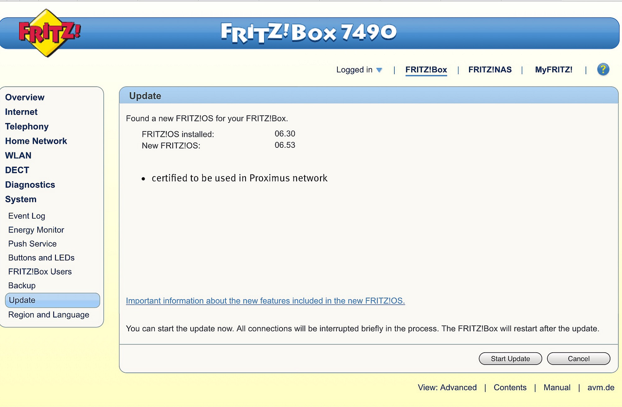

No news, apart from it is "work in progress"
Unless you would like to take the risk, you should indeed run the FB 7590 behind the B-box:

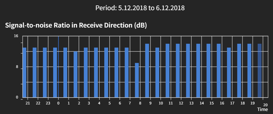

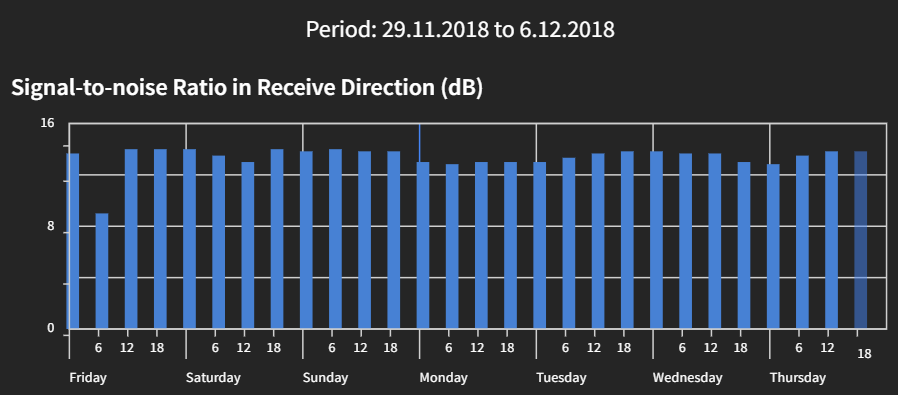

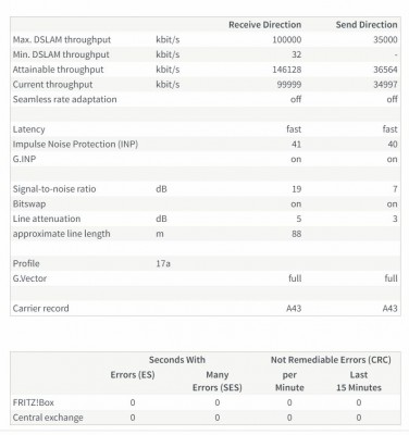

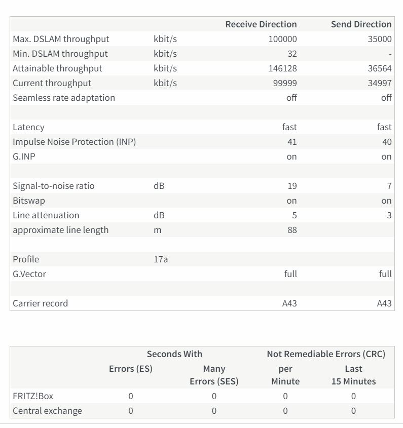

Vandaag mij ook eens gewaagd aan versie 7.01 op men 7490. Ik gebruik een Bbox3 als modem only voor de Fritzbox omdat dit stabieler werkt op mijn lijn. Met de update naar 7.01 laat ik de Fritzbox nog eens als modem werken.
Wat mij opvalt met versie 7.01:
- De sync is nogal optimistisch. Zo synced de fritzbox op 100/35, voorheen 100.30. Dit zie ik ook in de lijnwaarde vooral in de Snr send-direction, deze is van 9-10 naar 7 gegaan.
- Ik dacht dat de Annex settings met deze versie automatisch gekozen werd, maar ik kan nogaltijd kiezen tussen A en B (staat op B)
- Snelheid is bedroevend traag. Ook al is de sync 100/35, speedtest geeft 19,40Mbps down/32,46Mbps up. (Wired connected). Een download van ftp.belnet.be = 2,4/MiB/s

- Berichten: 18592
- Bedankt: 3808 keer
- Recent bedankt: 28 keer
- De sync die je nu ziet (100/35) is er gekomen tijdens de periode dat je de B-box3 als modem hebt gebruikt. Dat heeft niets met versie 7.01 te makenjoriz schreef:De sync is nogal optimistisch. Zo synced de fritzbox op 100/35, voorheen 100.30. Dit zie ik ook in de lijnwaarde vooral in de Snr send-direction, deze is van 9-10 naar 7 gegaan
- De vermindering van de "marge" (SNR van 9dB naar 7dB) is het logisch gevolg van de upload verhoging (van 30 mbps naar 35 mbps).
Neen, je kan niet meer kiezen: of je nu in de web interface een tikje zet bij Annex A of Annex B, maakt niets uit. Met die keuze wordt géén rekening gehouden, en de Fritz!Box kiest automatisch Annex A (voorwaarden: de Box staat ingesteld op "België" èn de ROP is een Broadcom).joriz schreef:Ik dacht dat de Annex settings met deze versie automatisch gekozen werd, maar ik kan nog altijd kiezen tussen A en B (staat op B)
Dat is niet normaal. Ziet eruit als een cap op je PPPoE sessie ?joriz schreef:Snelheid is bedroevend traag. Ook al is de sync 100/35, speedtest geeft 19,40Mbps down/32,46Mbps up. (Wired connected). Een download van ftp.belnet.be = 2,4/MiB/s
Al eens een reconnect geprobeerd? (Internet > Online Monitor > Reconnect), hiermee vernieuw je de PPPoE sessie.

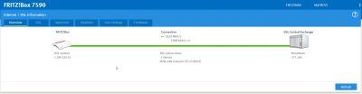

lynx9274
- Berichten: 38
- Lid geworden op: 17 nov 2018, 11:20

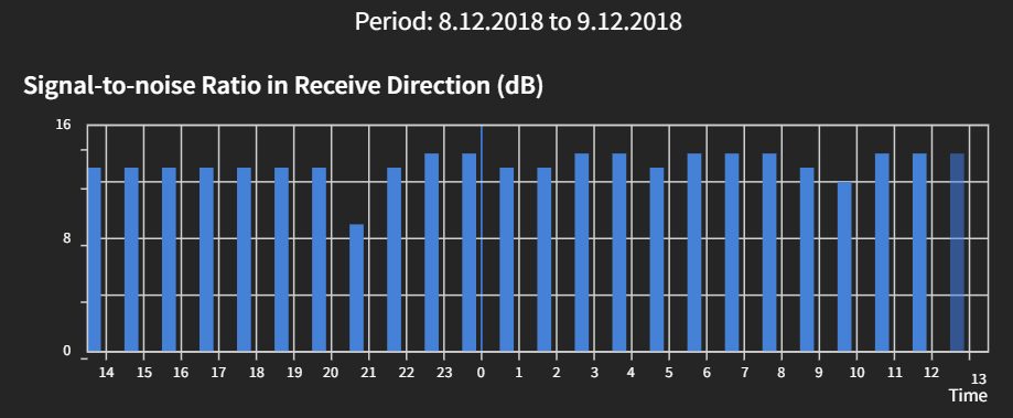

Hey Friends,
I am not sure if the 7590 is finally whitelisted but I connected the international version now. I Updated to the new OS with DSL Version
1.180.129.51 and keeping my fingers crossed that the line will not switch to repair profile as it did in the past when I tried the German version.
What I noticed is that the Download speed is pretty much the same compared to the bbox3 (20 Mbit/s) however with the Bbox3 I was able to get 3 Mbit/s Upload while the FB is only doing 2 Mbit/s. Since Upload is hugely important and very slow to beginn with I don't know if it is an upgrade to use the FB instead of the BBOX3. Is there anything I can do to improve the speed somehow?
Best,
Thomas
Best,
Thomas

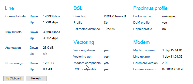

lynx9274
- Berichten: 38

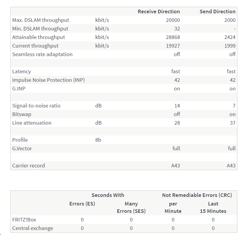

Unfortunately it went back on Repair profile. I had to plug in the bbox3 again for it to jump back to the normal VDSL profile.
Reading from the Sagem tool says the distance to the box is 1068m. this must be very high so no hope to get a faster connection I assume?
What about switching to telenet on a coax connection? would that give me a better speed.
What would you guys do in my situation?

Which was expected (as long as the 7590 is not on the whitelist)lynx9274 schreef:Unfortunately it went back on Repair profile. I had to plug in the bbox3 again for it to jump back to the normal VDSL profile
As you can read from te Sagem tool, the attainable speed of your line is about 30/3. The only (small) hope you can have is that the DLM process gives you another slight increase ...lynx9274 schreef:Reading from the Sagem tool says the distance to the box is 1068m. this must be very high so no hope to get a faster connection I assume?
If speed is important to you, then your only option is indeed switching to a coax connection, where you have 2 options: Telenet or Orange.lynx9274 schreef:What about switching to telenet on a coax connection? would that give me a better speed.

Als ik de nieuwe FRITZ!OS voor mijn 7490 download moet ik dan ook de previous DSL version aanvinken.
Er staat wel bij de software 6.53 dat deze certified to be used in the proximus network.
De firmware nu geinstaleerd is 113.06.30.
Grtz Johan [mod] samengevoegd met de bestaande topic.
