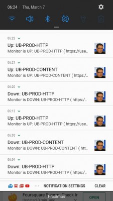

meon
Berichten: 16757
Twitter: meon
Locatie: Bree
Bedankt: 780 keer
Ik heb 't ook gemerkt ja :-(
