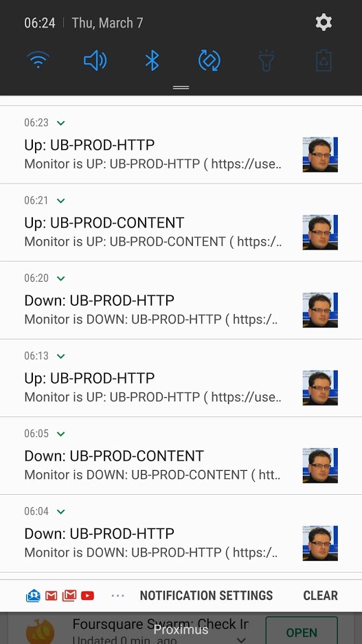

Ook nu omstreeks 06u30 was een poos de website niet bereikbaar...
Berichten: 6048
Om 6u30? Rond 4 uur ook niet nochtans (kon nie slapen dus merkte t toevallig op)

meon
Berichten: 16778
Twitter: meon
Locatie: Bree
Bedankt: 780 keer
Ik heb 't ook gemerkt ja :-(

Lijkt er op dat dees mannen de reden zijn: https://en.seokicks.de/robot.html#attacke , Toen ik deze middag keek zaten ze al aan 30.000 hits en mijn poging tot blokkeren heeft duidelijk niet gewerkt :(

Aangezien ik er op basis van de logfiles niet uit raak welke client de snodaard is (wel opmerkelijk veel requests vanuit Huawei, allemaal OPPO-telefoons met eigen browser) heb ik CloudFlare maar eens geconfigureerd... Aangezien dat een wijziging van nameservers betekent kan dat tot 24u duren eer dit voor iedereen het geval is.
Vingers kruisen dat alles blijft werken, maar als dat het geval is kunnen we ook zaken als always-on-HTTPS, HSTS, minimum-versie van TLS etc aanpassen...
