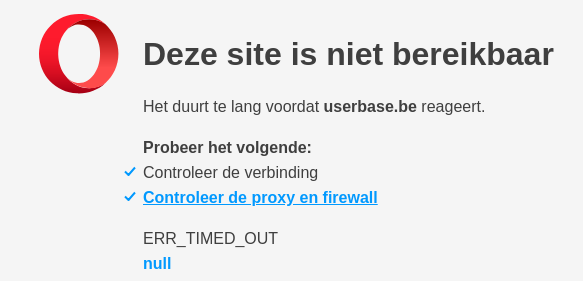

Userbase was inderdaad gisteren enkele uren niet bereikbaar. Screenshot was van iets voor 20:00 uur.
Op een server als userbase is het inderdaad misschien geen slecht idee om de SQL database van tijd eens op te kuisen. Zelf ben ik daar ook geen expert in, maar er moeten toch knappe koppen hier zitten om er eens den borstel door te halen?

Vooral belangrijk een 'Show full processlist' te doen wanneer het traag is. Dan kun je meestal snel zien wat er veel resources gebruikt.

Ik heb 22 pushberichten gehad van up/down... Maar zat net in een niet-gerelateerde GDPR-crisis waardoor ik niet kon ingrijpen.
Toen ik keek was er een load van '8', niet zo erg hoog maar wel over lange tijd heen. Denk dat het opgelost is geraakt na dat ik MySQL eens herstart heb.
Zal morgen eens in de logs neuzen of ik nog kan uitzoeken wat er aan de hand was.

Ook nu omstreeks 06u30 was een poos de website niet bereikbaar...
Berichten: 6048
Om 6u30? Rond 4 uur ook niet nochtans (kon nie slapen dus merkte t toevallig op)

Lijkt er op dat dees mannen de reden zijn: https://en.seokicks.de/robot.html#attacke , Toen ik deze middag keek zaten ze al aan 30.000 hits en mijn poging tot blokkeren heeft duidelijk niet gewerkt :(

Kan je niet rate limiten op aantal requests en tijdelijk blocken als het te gortig wordt?
Ofwel, zoals aangehaald, zet er cloudflare met https voor, dan zal het ook wel gedaan zijn.

Is eventueel een IP-block niet mogelijk? De website reageert op dit moment ook wat trager.
De GeoPlugin FAQ stelt een PHP-scriptje beschikbaar waarbij afgeblokt wordt op User-Agent en seokicks-robot zit daar tussen.
Geen idee of dit kan helpen aangezien het bij het TLS-handshaken al platvalt... daarom mijn voorstel tot IP-block.

Zet gewoon eens cloudflare aan, dan heb je al dit verkeer gewoon gefilterd, rate limited etc zonder zorgen (gratis!). Of gewoon fulltime een beheerder zoeken. En ook als je security level op medium zet kunnen bots zelfs gewoon niet meer posten/op je site. Toch handig!?
Het enige wat je moet doen is vooraan je php script het juiste IP opvragen zodat de rest van je scripts het gewoon doen met het echte bezoekers IP
if (isset($_SERVER["HTTP_CF_CONNECTING_IP"])) {
  $_SERVER['REMOTE_ADDR'] = $_SERVER["HTTP_CF_CONNECTING_IP"];
Je server zal waarschijnlijk 30-40% cached requested niet meer moeten afhandelen, dus minder server load...
Dit was ook een site die draaide op 3 servers, nu op 1tje na cloudflare actief te zetten, kijk naar aantal cached requests die zelfs niet meer naar de server gaan, en bespaarde hoeveelheid data. En laat nu al die data die cached staat korter bij de bezoeker staan, als je vanuit Spanje op vakantie naar UB surft zal je data uit de Spaanse cache krijgen (Madrid). Deze stats zijn ook van een forum, die wouden ook eerst niet tot ze terug kosten hadden voor betere infrastructuur en nu eigenlijk minder resources nodig hebben.

Aangezien ik er op basis van de logfiles niet uit raak welke client de snodaard is (wel opmerkelijk veel requests vanuit Huawei, allemaal OPPO-telefoons met eigen browser) heb ik CloudFlare maar eens geconfigureerd... Aangezien dat een wijziging van nameservers betekent kan dat tot 24u duren eer dit voor iedereen het geval is.
Vingers kruisen dat alles blijft werken, maar als dat het geval is kunnen we ook zaken als always-on-HTTPS, HSTS, minimum-versie van TLS etc aanpassen...
