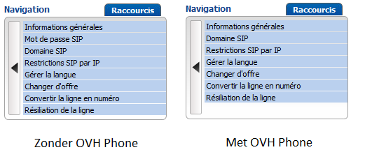

conexio schreef:Als je bij OVH een toestel besteld hebt, kan je jouw account niet op andere toestellen gebruiken. Ik heb daar eens naar geïnformeerd en ze geven je wachtwoord pas wanneer je dat toestel naar hen hebt teruggezonden.
Klopt als een bus, zie bijlage.
  • links het desbetreffende deel uit het menu van een lijntje zonder OVH phone: "Mot de passe SIP" is aanwezig;
  • rechts het desbetreffende deel uit het menu van een lijntje met OVH phone: "Mot de passe SIP" is afwezig.
Waterboy schreef:Kan je nog een toestel bestellen nadat je al 2 jaar een account hebt?
Ja, maar dan ga je een nieuw lijnnummer krijgen.
Mogelijks kan je nadien je oude nummer overhevelen naar je nieuwe lijn ("Convertir la ligne en numéro" en dan het oude nummer toevoegen aan je nieuwe lijn). Allicht betaal je dan voor twee nummers ...
Indien je eerst je lijn omzet naar een nummer, en OVH dit nummer zou gebruiken op de nieuwe phone, ben je wel een tijdje niet bereikbaar.
