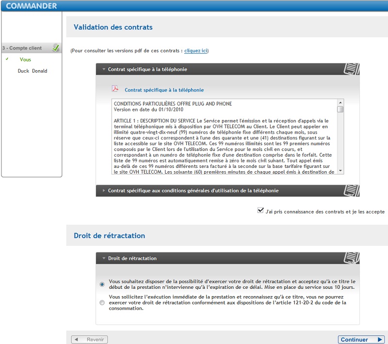

BertG3
Berichten: 1857
Bedankt: 265 keer
Dat moest je afvinken tijdens de bestelling. Heb ik ook gedaan bij mijn bestelling. Indien je dit niet gedaan hebt zal je 14 dagen moeten wachten tegen dat je lijn actief is. Indien je dit toch niet wilt zal je contact moeten opnemen met de klantendienst. Via twitter, ticket of telefonisch (in het Frans).
Stond in dit screenshot (uit de handleiding gehaald)
skank
Berichten: 181
Lid geworden op: 06 feb 2013, 15:07
Het onderste vinkje? Ja dat stond automatisch niet aangevinkt.
Heb ik ook zo, ik heb zo precies als in dat screenshot
BertG3
Berichten: 1857
Bedankt: 265 keer
Zover mijn Frans reikt denk ik dat je het onderste vinkje moest hebben om geen gebruik te maken van het herroepingsrecht. Maar die verificatie laat ik over aan een gebruiker die iets sterker in Frans is dan ik :lol:

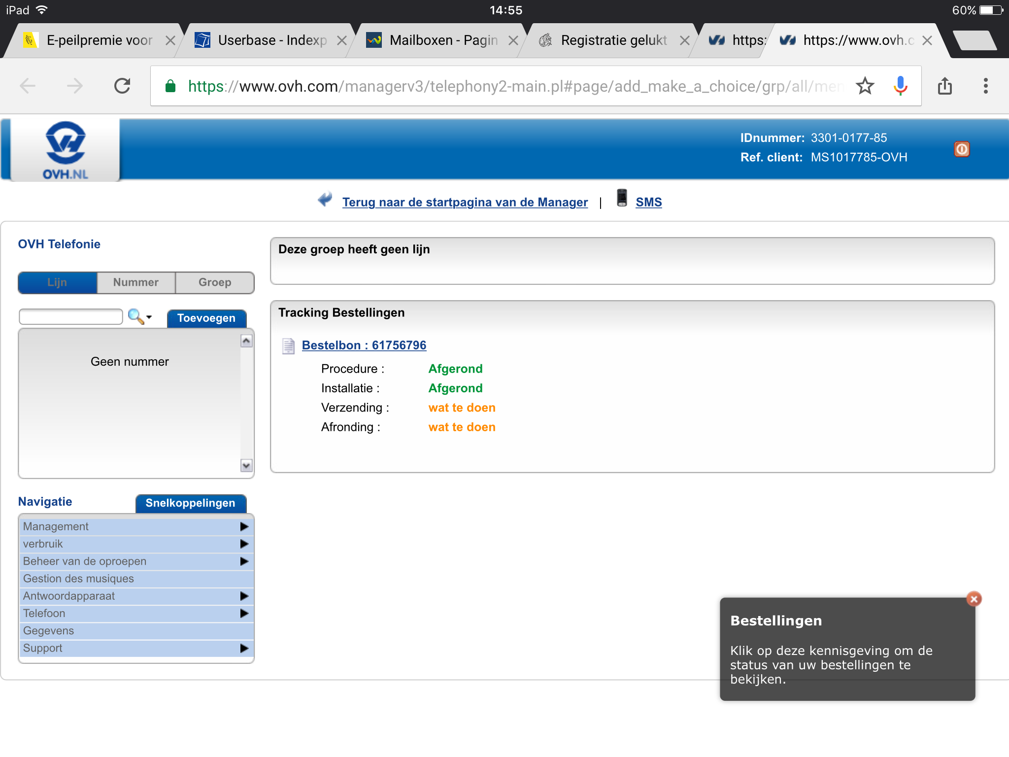

Ja hoe moesten die vinkjes nu staan? iK heb ze exact zoals op het screenshot. Mijn frans is ook niet goed genoeg
Zo is mijn account nu
Dat 3 lijntje stond erst als niet gevaliderd en nu dus wel, is alles goed nu voor telefonie?
Los daarvan zie ik nog altijd mijn aangekocht domein niet meer
Berichten: 3538
Bedankt: 213 keer
Inderdaad onderaan vinkje plaatsen, ipv bovenaan, dan vervalt je herroepingsrecht.
Je hebt al een "groep", maar nu moet je nog een "lijn" krijgen, daar zal dan je toegekend nr bij staan.
Ik denk dat je eens contact zal moeten opnemen om dat in orde te brengen, anders zal je moeten wachten.

Waar zie je dat ik al een groep heb, ze mogen mij direct alles activeren, ook vreemd dat mijn betalig niet geconfirmeerd werd.
