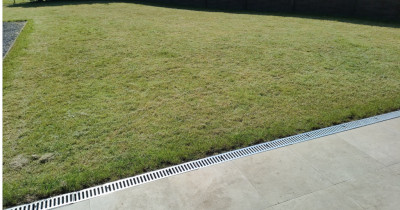

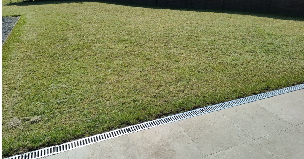

Naar aanleiding van het aanschaffen van mijn robotmaaier, dacht ik "waarom geen topic op UB met een overzichtje" ?
Doel: duidelijke ervaringen, plus en minpunten, en resultaten delen. (dus: fotootje, + punten, - punten, ....)
formaat:
type maaier:
type grasveld:
pro's:
cons:
neutrale punten:
eventuele opmerkingen:
fotootje (na het maaien):
In mijn geval:
Mijn maaier: de lawnmaster vbrm16 (brico, 449, betaalbaar met ecocheques) - aangeraden tot 100 vierkante meter (maar kan prima tot 300 vierkante indien je meermaals zou laden/geduld hebben)
Grasveld: vrij eenvoudig qua vorm, eigenlijk wat groter dan aangeraden voor deze maaier, gras niet overal echt dicht genoeg (dus stukjes kaal tussenin), verschillende stukken met "putjes" en onevenheden
Pro's van de maaier:
- géén perimeterdraad (werkt volledig met camera & optische sensoren icm grasdetectie via software)
- eenvoudig in gebruik
- prima boundary herkenning (zolang je grasveld duidelijk genoeg gescheiden is, wat bij mij het geval is)
- maait goed (genoeg)
Cons van de maaier:
- geen intelligentie of gps/rtk, wat wil zeggen: random rondrijden over het grasveld, en relatief lang nodig hebben om alles eens gemaaid te hebben
- groendetectie: als je gras te dor is of teveel kale plekjes bevat, kan het zijn dat er een deel gemist zal worden (beetje eigen aan een systeem met cameradetectie),
dit valt grotendeels wel op te lossen door hem te laten lopen als er geen sterke zon is (dus bv in de vooravond, wanneer het nog licht is, maar er geen schaduw valt)
- duurtijd (zoals met elke maaier zonder idee waar die maait, kan het lang duren... maar het is robottijd, en niet jou tijd, dus maakt het echt uit?)
Neutraal: (voor sommigen een plus, anderen een min):
- geen setup (dus ook geen wifi of remote control)
- geen basisstation (dus geen set & forget, je moet hem zelf op het gras zetten en aanzetten, en er terug afhalen)
- batterij moet apart opgeladen worden (dus uit de bot, in de snellader die erbij is, en dan terug in de bot)
opmerkingen:
de optische sensoren zorgen ervoor dat hij randen iets sneller zal zien, maar als je wild gras of wat hoger onkruid hebt staan, kan het zijn dat hij dat ook als object gaat zien, en dus niet maait.
eenvoudige oplossing is de optische sensor uitzetten (lijkt in mijn geval prima te werken en hij botst nog steeds nergens tegen)
de foto is na 2 dagen maaien, waarbij dag 1 van een 8tal cm naar 4 werd gewerkt en dag 2 van 4 naar 2 (het resultaat op dag 1, waarbij het gras op 4 mocht zijn, en er nog geen dood gras in het veld lag, was beter)

Van waar komt al dat dood gras op die foto ? dat heb ik nog nooit gezien bij een maairobot.

enerzijds deels door omstandigheden (vorig jaar opnieuw aangelegd, maar net knal als die hitte/droogte begon, dus een groot deel van het gras heeft het niet zo goed overleefd), anderzijds deels van wat de bot de dag ervoor al gedaan had van 7-8cm naar 4 dat je er dus ook in ziet liggenJoe de Mannen schreef: 07 jun 2024, 17:04 Van waar komt al dat dood gras op die foto ? dat heb ik nog nooit gezien bij een maairobot.

Zijde zeker dat je geen grasopvangbak aan uw robot moet hangen?
Het gras ziet er uit alsof je met een gewone maaier zonder opvangbak gereden hebt.
Acht cm gras en zelfs langer kort maaien met mijn robot zie je niet liggen.
Zeker niet als je het in twee stappen doet.

zoals ik al zei: het is op dit moment gewoon geen gezond gras. (kale plekken, onkruid, dood gras, gemaaid als het wat hoog stond voor de bot, ....)
het grootste deel dood gras dat je ziet zijn dus ook geen "losse restjes" maar letterlijk bruine plekken gras in het veld, en de hoopjes zoals links zijn waar ik de bot even ophief en "uitschudde" om na te kijken dat die zijn werk goed deed, waardoor gras op een hoopje ligt ipv uitgespreid)
het was ook niet de bedoeling om hier een discussiethread van te maken, maar een overzicht van verschillende maaiers van leden zodat mensen die op zoek zijn naar een bot eenvoudig informatie in 1 draadje kunnen vinden

Dit zal wel verbeteren, een robotmaaier laat gras achter, maar dit is maar enkele mm dus kan geen kwaad. Nu als het ervoor lang is...
